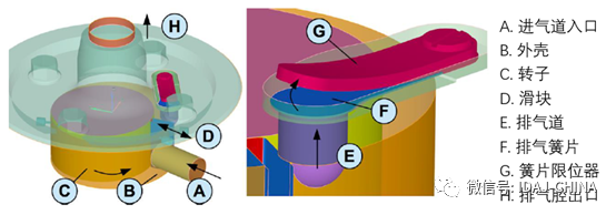

滚动活塞式压缩机具备结构简单,部件少,制造成本低,效率和可靠性高等优点,在小容量冰箱或空调被大量使用。其主要工作部件(如图1)包括静态气缸、偏心滚动转子、滑片和排气阀等。所有部件之间存在两条主要的接触线,分别是偏心转子和气缸壁之间以及滚动转子和滑片之间。两条接触线使整个腔室分为吸气室和压缩室。吸气室和进气道相连,随着转子转动,腔体扩张,气体进入腔室。同时,压缩室体积减小,一旦压力足够大,排气阀打开,压缩气体排出。
CONVERGE滚动活塞式压缩机三维CFD分析案例的图1
图1 CFD模型流体域
左侧为主要外部部件,中间为排气阀细节,右侧为对应的部件名称

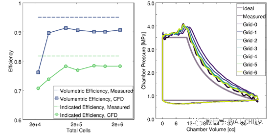

模型在每个工况点都运算6个循环,保证排气的流量和温度达到统计稳定状态。为了决定合适的网格解析方案,采用7组不同的网格完成网格收敛性研究,分别标记为Grid0-6。最粗网格方案Grid0,基准尺寸为8.0mm,最密网格方案Grid6,基准尺寸为1.0mm,图3展示了这7套网格下体积效率、指示效率和PV图结果。
CONVERGE滚动活塞式压缩机三维CFD分析案例的图2
图3 3600RPM基础工况下网格收敛性研究

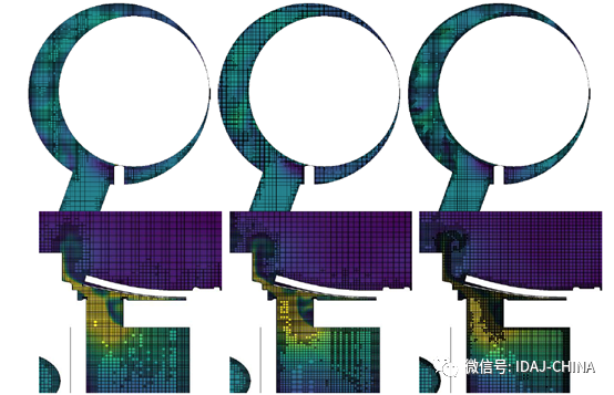

结合三维流场结果(图4为其中三组网格截面)也可以看出,自适应网格的加密效果非常明显,网格主要集中在计算域中速度和温度梯度高的位置。总体来看,在Grid4网格方案下,效率值达到收敛,更密的网格不会对结果有更大的改善。PV图显示了更多的敏感性,最密网格方案的结果预测性更好,对压力传感器引起的压缩段压力波动的幅值吻合得更好。
CONVERGE滚动活塞式压缩机三维CFD分析案例的图3
图4 轴向切面(上图)和沿着排气阀中线切面(下图)的Grid4,5,6网格方案下速度云图
从所有结果看,Grid0和1的网格太粗而引入效率和压缩曲线很大的误差。这些误差主要是由于滑块顶端间隙解析网格不足引起了过量泄漏。和同类工具相比,CONVERGE的自适应网格大大减少了体网格的数量(仅为均布网格的十分之一),从而也大大降低了计算成本。8个CPU并行条件下,Grid4方案计算6个循环达到稳定大概只需要24小时。

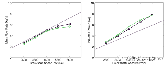

图5比较了仿真和试验的质量流量以及指示功。体积效率的试验结果是在4600RPM工况下形成拐点的非单调变化。这主要是由于压缩腔上游的油气分离器和消声器中的噪声引起的。由于使用了测试的吸气压力作为边界条件,体积效率和质量流量的这一趋势被很好的捕捉到,虽比试验值略低,但4600RPM工况下达到了变化拐点。4600RPM之后的效率下降趋势也准确的预测到了。
由于CONVERGE模型对各个腔室都做了明确的定义,指示效率可以通过压缩室内体积平均的压力和体积的PV图积分计算得到的。尽管无法揭示试验传感器引起的压力波动噪声,但指示功的仿真结果和试验差距很小。
CONVERGE滚动活塞式压缩机三维CFD分析案例的图4
图5 2600~6600RPM五个转速工况下质量流量和指示功的试验值(黑方块)、CFD模型值(绿圈)和理想值(灰线)

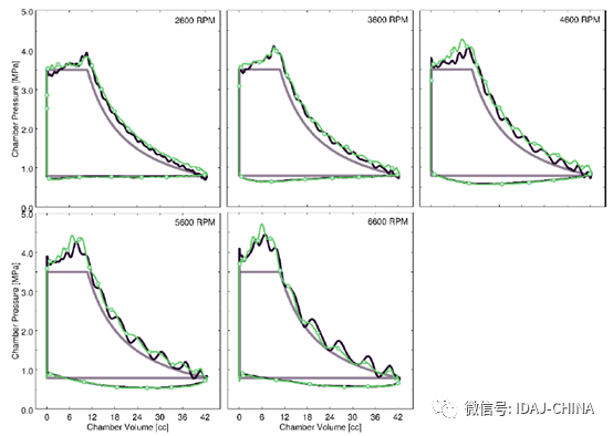

图6中对比了所有转速下的PV图。随着转速上升,CFD模型很好的捕捉到了排气阶段的过压升高现象。压缩阶段压力波动幅值增大的现象也可以体现出来。通过结果对比分析发现,由于泄漏的原因,低速和中速在压缩初始阶段的压力被高估;而排气簧 片的过压被高估则是在中速和高速工况下仿真和试验差别的主要原因。
CONVERGE滚动活塞式压缩机三维CFD分析案例的图5
图6 2600~6600RPM转速工况下试验(黑实线)、CFD模型(绿线带圈)和理想(灰线)PV图

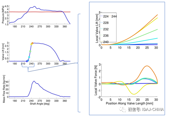

簧 片阀的模拟采用动态FSI模型耦合计算预测的开度和受力,可以揭示更多的信息。图7展示了3600RPM转速工况下预测的簧 片受力、升程及通过流量的结果,同时仿真也可以获得每个时刻沿着簧 片长度方向的局部升程(形变)和受力分布。
CONVERGE滚动活塞式压缩机三维CFD分析案例的图6
图7 簧 片阀相关结果输出,左侧三图为簧 片的平均受力,最大开度及通过流量,右侧两图为224~244deg6个转角时刻簧 片长度方向上的局部位移和受力分布
