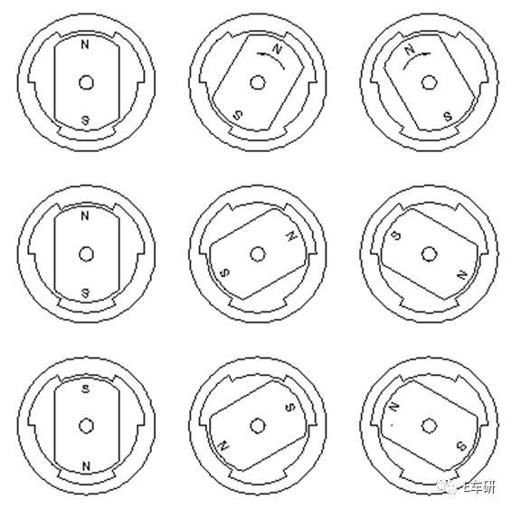

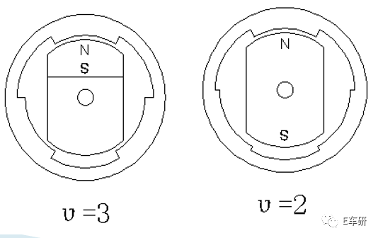

二、定位力矩与噪音
定位力矩-电机不通电时永磁转子受到的磁力矩
引起的原因-齿槽和磁滞的存在
理想磁路下的齿槽力矩TC;
极数2P2, 齿数Z3,每周稳定位置数υ=6
BLDC电机的振动与噪音的图8
虚位移方法求取TC:
BLDC电机的振动与噪音的图9
BLDC电机的振动与噪音的图10
最低次数υmin-每周磁能状态重复次数:
BLDC电机的振动与噪音的图11
C— 2P Z的最大公约数;
幅值-决定于磁势平方F2和磁导Gυ次幅值乘积。
缺陷磁路的齿槽力矩
 转子有缺陷导致Z次定位力矩
定子有缺陷导致2P次定位力矩
BLDC电机的振动与噪音的图12
BLDC电机的振动与噪音的图13
噪音频率为电流频率的18倍,机械转速的180次;机的定位力矩分析

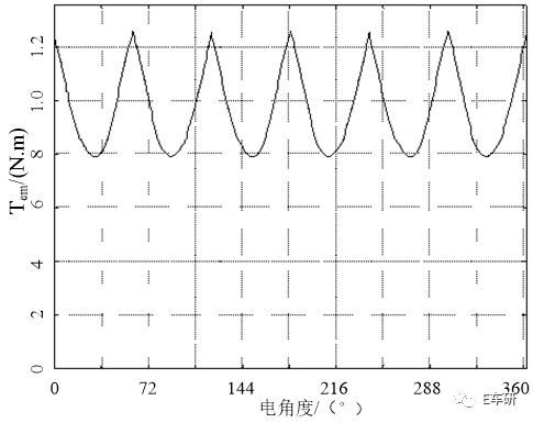

三、方波无刷直电机力矩波动与噪音
波动力矩指令一定下不同转角对应的电磁力矩波动分量引起的原因:电动势e和电流 i 的波形偏离了理想波形。
BLDC电机的振动与噪音的图14
BLDC电机的振动与噪音的图15
BLDC电机的振动与噪音的图16
BLDC电机的振动与噪音的图17
求得
BLDC电机的振动与噪音的图18
BLDC电机的振动与噪音的图19
力矩波动仿真图

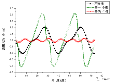

五、抑制措施
电机本体------定位力矩------优化电机系统固有频率;
控制器------力矩波动------方波控制器和正弦波控制器;
定位力矩措施包括:
}定子斜槽或者转子斜磁极
}减少定子槽开口宽度
}定子齿开槽
}分数槽
}改变极弧宽度
}磁极不规则放置
}改变磁钢磁化方向
}无槽结构
}无铁芯绕组
降低气隙磁通密度

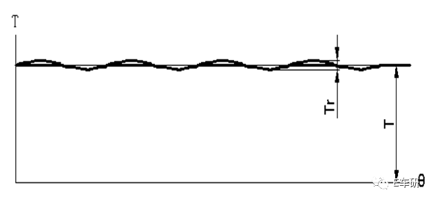

方波控制器:
Tr比正弦驱动的要大
      原因:电势平顶部分小及电感的存在
•  减小Tr的措施
v加大电势平顶宽度
v电流反馈
v正弦波驱动
