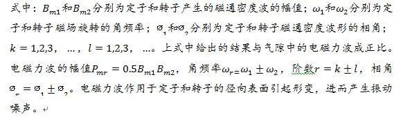

电机中主磁通大致上沿径向进入气隙,并在定子和转子上产生径向力,从而引起电磁振动和噪声。同时,它产生切向力矩和轴向力,引起切向振动和轴向振动。在很多场合,如电机不对称或单相电机中,所产生的切向振动很大,容易引起与电机相连的部件共振,产生辐射噪声。为了计算电磁噪声,并分析和控制这些噪声,必须知道他们的来源,即产生振动和噪声的力波。为此,通过气隙磁场的分析,进行电磁力波的分析。
假设定子所产生的磁通密度波为 【NVH】电机的振动噪声的图2 ,转子产生的磁通密度波为 【NVH】电机的振动噪声的图3 ,则它们在气隙中合成磁通密度波可表示如下:
【NVH】电机的振动噪声的图4
【NVH】电机的振动噪声的图5
定、转子开槽、绕组分布、输入电流波形畸变、气隙磁导波动、转子偏心、相同不平衡等因素均会导致机械变形进而引发振动。 磁动势的空间谐波、时间谐波、槽谐波、偏心谐波以及磁饱和等均会产生力和转矩的高次谐波。 尤其是交流电机中的径向力波,它会同时作用于电机的定子和转子上并产生磁路畸变。
定子——机座和转子——外壳结构是电机噪声的主要辐射源。如果径向力接近或等于定子——基座系统的固有频率,则将产生共振,这会导致电机定子系统的形变并产生振动和声学噪声。
在大多数情况下,由低频2f、高阶 【NVH】电机的振动噪声的图6 的径向力所引起的磁致伸缩噪声可忽略不计(f为电机的基波频率,p是电机极对数)。 但是,磁致伸缩引起的径向力可以达到气隙磁场引起的径向力的50%左右。
对于由逆变器驱动的电机,由于其定子绕组的电流中存在高次时间谐波,而时间谐波会产生附加的脉动转矩,这些附加转矩通常要比空间谐波产生的脉动转矩大。此外,整流单元产生的电压纹波也会通过中间电路传递至逆变器,产生另一种脉动转矩。
就永磁同步电机的电磁噪声而言,麦克斯韦力和磁致伸缩力是造成电机振动和产生噪声的主要因素。

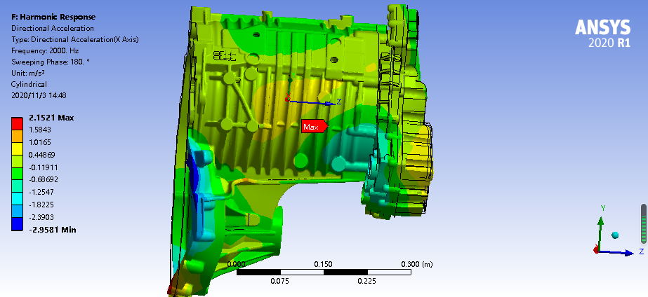

电机振动分析
电机的谐响应分析,得到各个转速下振动加速度的结果如下图所示。
【NVH】电机的振动噪声的图14
1000Hz径向加速度
【NVH】电机的振动噪声的图15
1500Hz径向加速度
【NVH】电机的振动噪声的图16
2000Hz径向加速度
