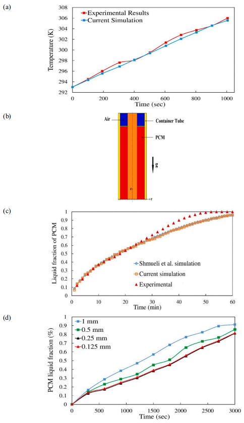

基于锂电池冷空气通道的相变材料被动电池热管理系统的热性能增强的图6
图1(a)考虑电池热行为的实验数据验证当前模拟;(b)验证案例的侧视图;(c)用实验数据验证数值方法;(d)网格独立研究和验证,并对模拟结果进行了比较。

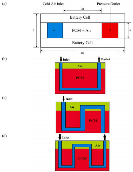

基于锂电池冷空气通道的相变材料被动电池热管理系统的热性能增强的图7
图2(a)模拟案例的俯视图;(b)设计的双通道BTMS;(c)设计的三通道BTMS;(d)当前调研阶段的四通道BTMS。

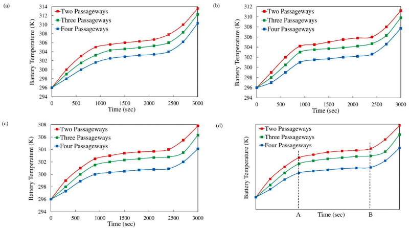

基于锂电池冷空气通道的相变材料被动电池热管理系统的热性能增强的图8
图3 电池随初始压力的平均温度.

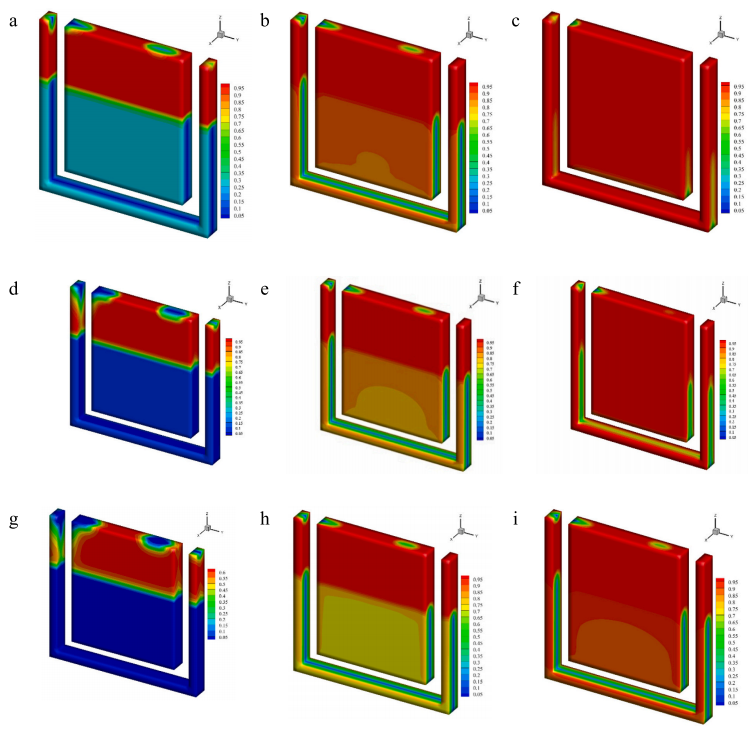

基于锂电池冷空气通道的相变材料被动电池热管理系统的热性能增强的图9
图4 针对特定模拟时间通道和进气压力的双通道混合BTMS的PCM液体馏分等高线图。
