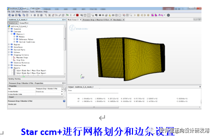

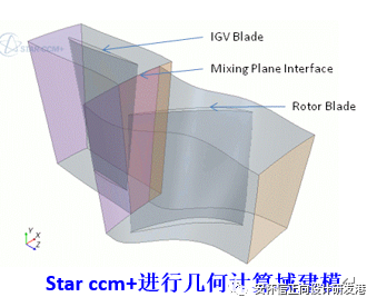

采用Star ccm+软件对压气机性能进行初始仿真计算:

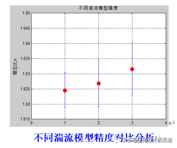

调用物理模型精度分析模块对K-Omega、K-Epsilon、S-A三种湍流模型精度进行评估(以增压比π为例),发现K-Omega模型精度最高,选择该模型:

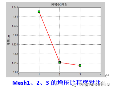

调用离散误差精度评估模块对三套叶片网格1、2、3(特征尺寸比为1:1.5:2.25),计算得Mesh2网格离散误差精度为±0.026,符合要求选取Mesh2:

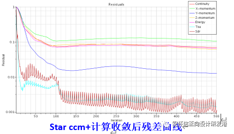

调用计算收敛误差精度分析模块对上述仿真结果残差曲线进行评估,得到其精度为±0.00007,符合要求:
某型单级轴流压气机性能仿真与试验案例的图9
综合上述结果可得合成后的仿真模型求解精度为±0.0266

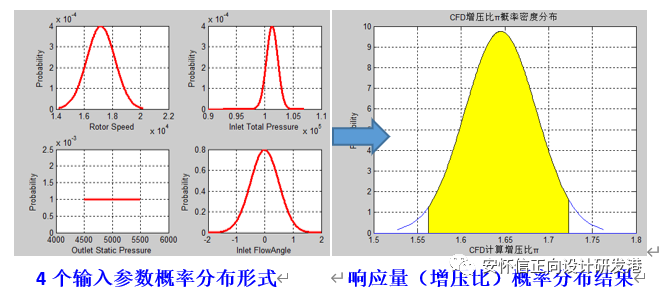

  • 调用SimV&Ver的UQ不确定性量化分析模块,对4个输入参数(转速、级进口总压、进出口背压、进口气流角)不确定性导致的响应量(增压比π)变化结果进行分析,得其上下限为±0.08:

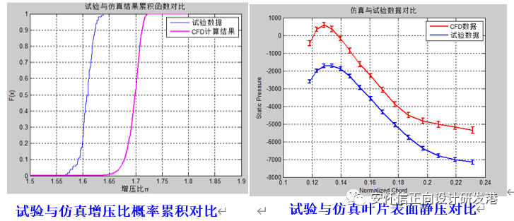

仿真与试验结果对比与误差分析(Validation)
  • 调用仿真与试验结果对比与误差分析模块,对CFD仿真与试验结果误差进行对比分析;
  • 根据试验测得增压比累积分布曲线,可得该级压气机压比不低于1.57的概率为95%,符合设计要求;
  • 试验与仿真结果的叶片表面静压分布(15个测点)曲线的确认指标(Validation Metrics)为0.9827。

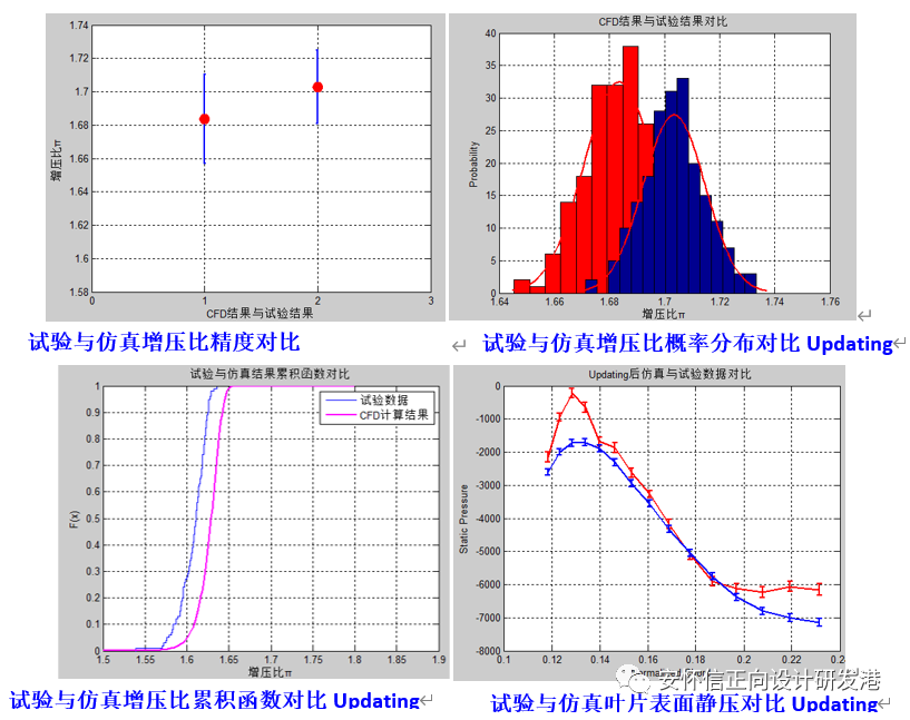

Updating仿真模型精度自动优化模块
  • 调用SimV&Ver CFD的Updating模块,根据试验结果采用多目标优化算法(Multi-Optimization)对CFD仿真模型进行精度提升;增压比与试验值相对误差减小;
  • 修正后静压分布测点确认指标(Validation Metric)由0.9827提升至0.9945;
