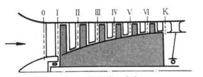

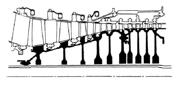

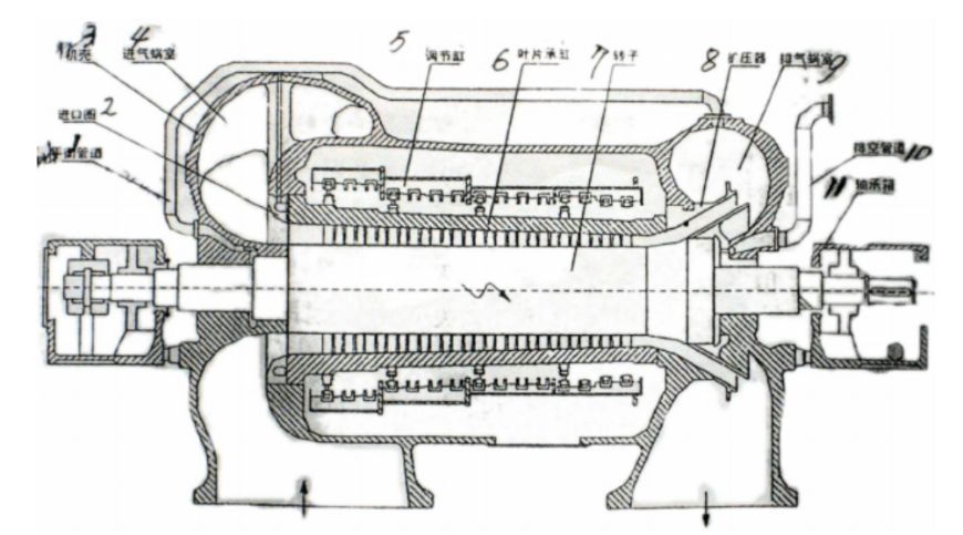

我国的轴流压缩机发展起步较晚,也是从燃气轮机中的压缩机研究开始起步的,到二十世纪六十年代末期第一台试制成功,1970年开始投运。该轴流压缩机为全部静叶固定,效率为85~86%。一般轴流压缩机分为:等中径轴流压缩机、等内径轴流压缩机和等外径轴流压缩机,如下图所示:
