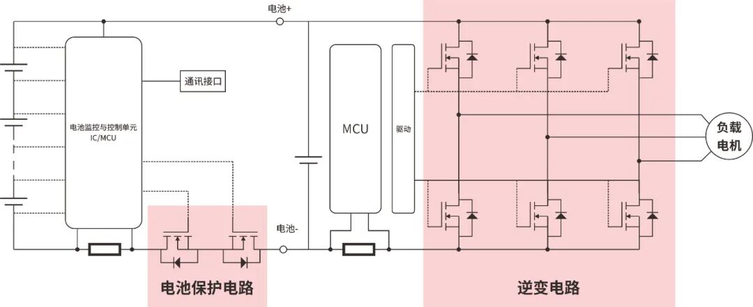

三、典型应用拓扑图
RS瑞森半导体低压MOS-SGT在电动两轮车上的应用的图3

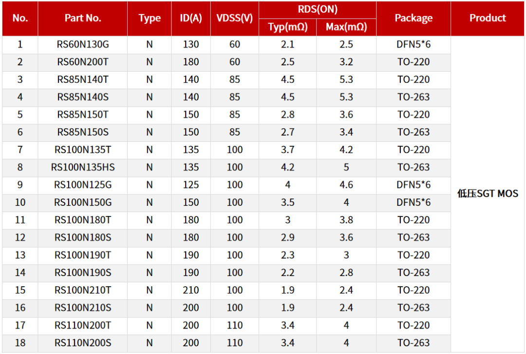

五、瑞森半导体产品选型表
瑞森半导体在电动两轮车上主推低压SGT MOS系列,推荐如下产品选型表:
