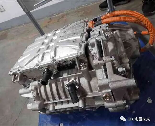

三合一电驱动系统的结构如图1所示。采用米勒贝姆公司的数据采集设备和测试软件对驱动系统进行满载匀加速近场噪声测试,3个振动加速度传感器分别布置在电机壳体、减速器输出轴和控制器盖板,如图2所示。

图1 三合一电驱动系统
【NVH专栏】三合一电驱动系统振动噪声分析研究的图5
图2 驱动系统近场噪声测试

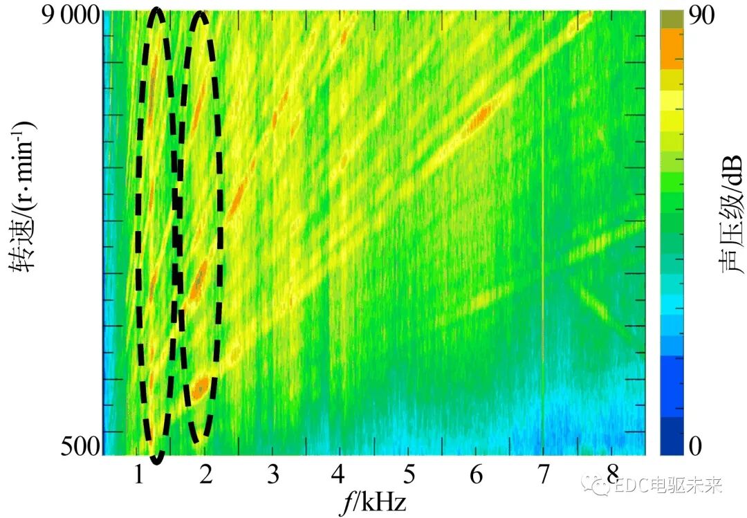

驱动系统满载匀加速A计权声压级近场噪声如图3所示。
图3中存在2条共振带和4条突出的阶次线,分别为5.94、11.88、22.00、48.00阶。
【NVH专栏】三合一电驱动系统振动噪声分析研究的图6
图3 驱动系统近场噪声

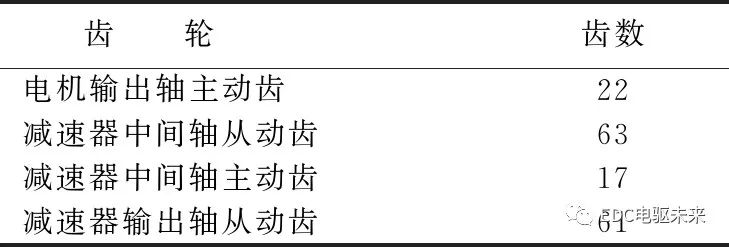

本文驱动系统采用的是8极48槽永磁同步电机,其极对数p=4。根据上文分析可知,电机运行时会产生8倍及其整数倍的径向电磁力波,因此48阶噪声为电机的电磁噪声。电机输出轴齿数与减速器各齿轮齿数见表1所列。

其中:f为齿轮啮合噪声频率;n为参考轴转速。以电机输出轴转速为参考转速,因此电机输出轴主动齿与减速器中间轴从动齿啮合时噪声的阶次为:
【NVH专栏】三合一电驱动系统振动噪声分析研究的图9
(7)
减速器中间轴主动齿与减速器输出轴从动齿啮合时噪声的阶次为:
【NVH专栏】三合一电驱动系统振动噪声分析研究的图10
(8)
其中:Z1为电机输出轴主动齿;Z2为减速器中间轴从动齿;Z3为减速器中间轴主动齿。
因此,5.94阶噪声为减速器中间轴主动齿与减速器输出轴从动齿的啮合噪声;11.88阶噪声为减速器中间轴主动齿与减速器输出轴从动齿啮合噪声的2次谐波;22.00阶噪声为电机输出轴主动齿与减速器中间轴从动齿的啮合噪声。

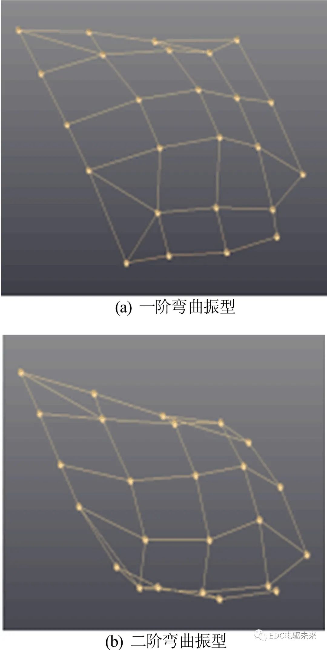

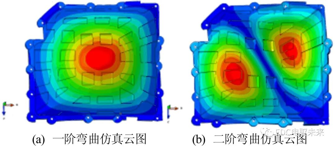

利用锤击法测得盖板自由模态的一阶弯曲频率为712.3 Hz,二阶弯曲频率为1 213.5 Hz,其一阶弯曲振型和二阶弯曲振型如图4所示。图3中存在2条突出的共振带,其频率为680~750 Hz、1 200~1 450 Hz,盖板的一阶弯曲频率和二阶弯曲频率恰好位于共振带频率段内,可见电机端及减速器端的振动激励起控制器盖板的弯曲模态,发生共振,噪声幅值明显增大。
【NVH专栏】三合一电驱动系统振动噪声分析研究的图11
图4 盖板一阶、二阶弯曲振型

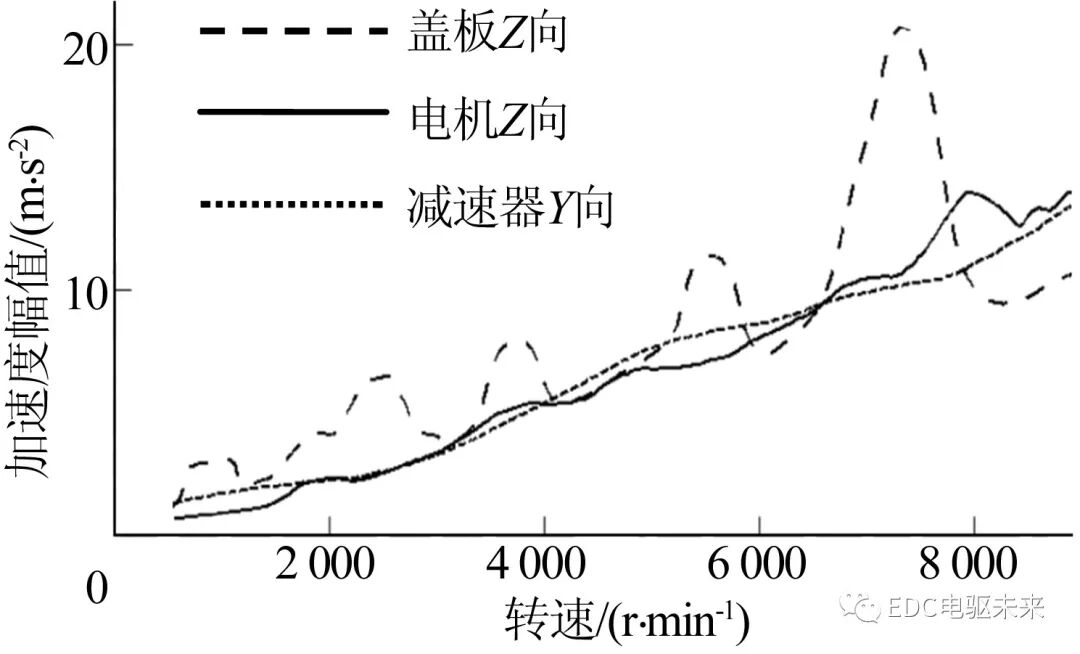

采用的加速度传感器为三向加速度传感器,对比每个传感器所测得的振动加速度幅值最大的方向,结果如图5所示。
盖板的Z向振动加速度整体上大于电机壳体和减速器的振动加速度,并且在转速7 330、5 550、3 770 r/min处存在3个峰值,这3个速度点均位于共振带中噪声幅值较大的速度段内,此时盖板振动所辐射的噪声为驱动系统工作时噪声的主要贡献量。振动噪声分析常采用“源路径接受者”的模型进行分析,三合一电驱动系统由于结构紧凑、传递路径简单,从“源”与“接受者”(电机激励与控制器盖板)进行优化更加高效可靠。

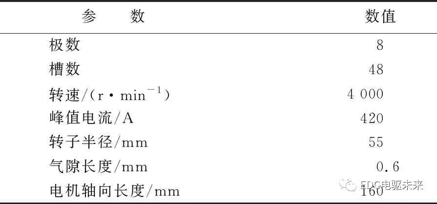

驱动系统运行时,激励源主要来自永磁电机的径向力波。在Maxwell中建立驱动系统所采用电机的二维电磁模型,如图6所示。仿真参数设置见表2所列,仿真时长为1个电周期(电机每转包含4个电周期),其中绕线方式为双层链式。
【NVH专栏】三合一电驱动系统振动噪声分析研究的图13
图6 电机电磁仿真模型

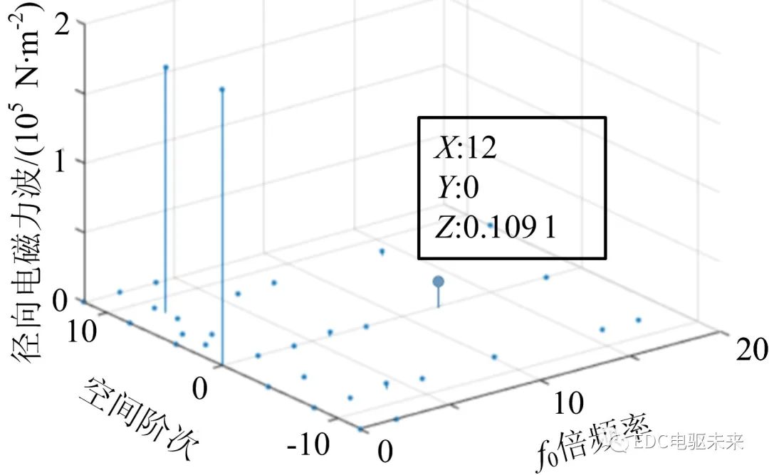

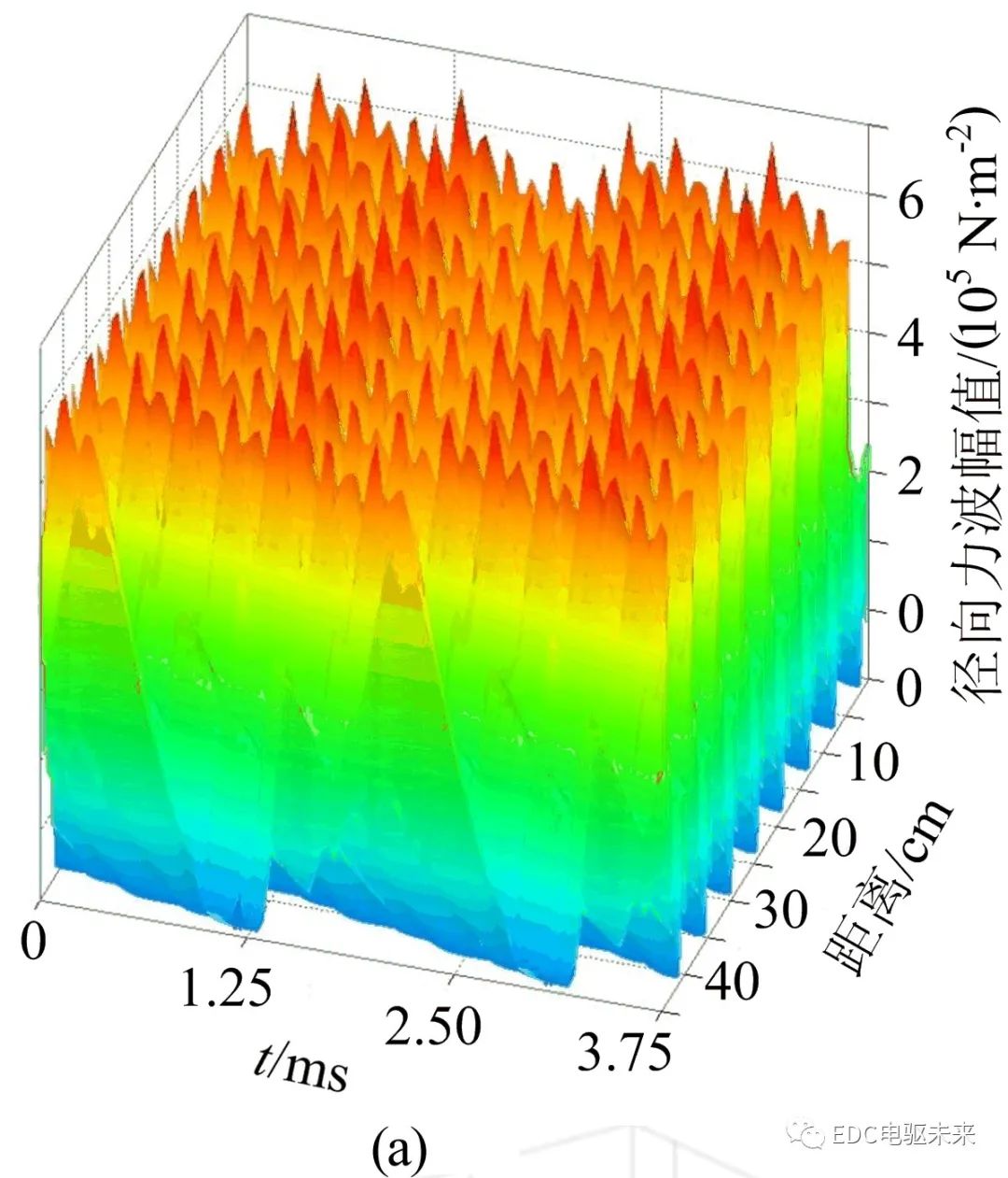

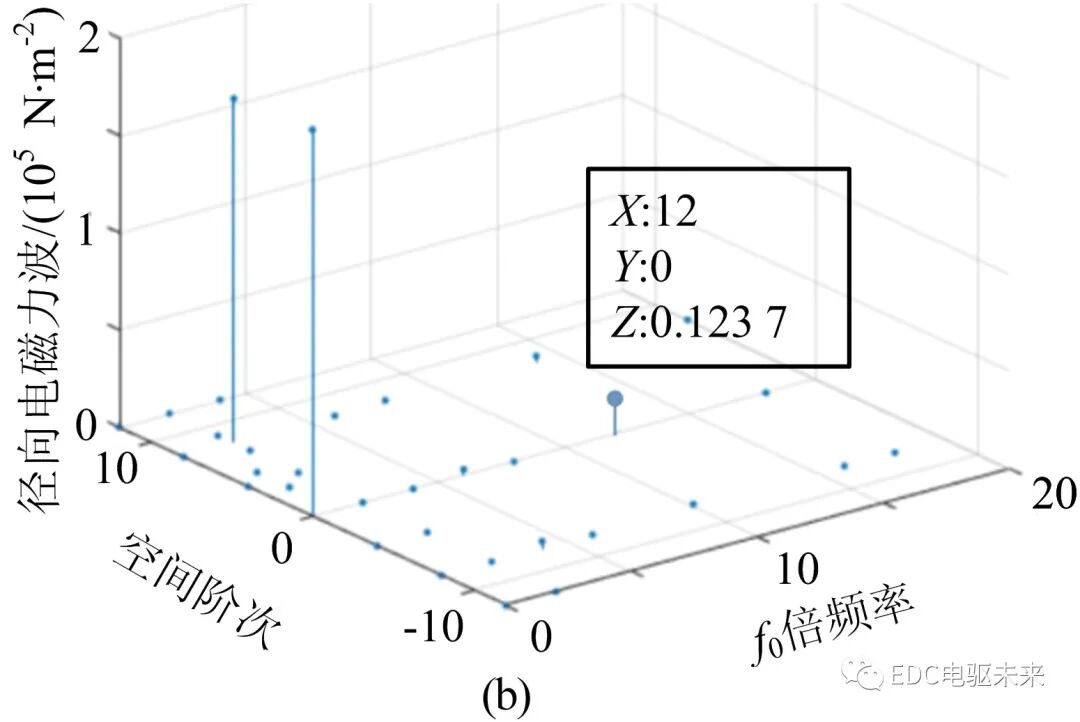

仿真得到电机径向电磁力波,力波存在空间与时间上的变化,对其进行二维傅里叶变换,得到径向电磁力波的时空分布,如图7所示。
表2 电磁仿真参数设置
【NVH专栏】三合一电驱动系统振动噪声分析研究的图14
【NVH专栏】三合一电驱动系统振动噪声分析研究的图15
【NVH专栏】三合一电驱动系统振动噪声分析研究的图16
图7 径向电磁力波二维分解

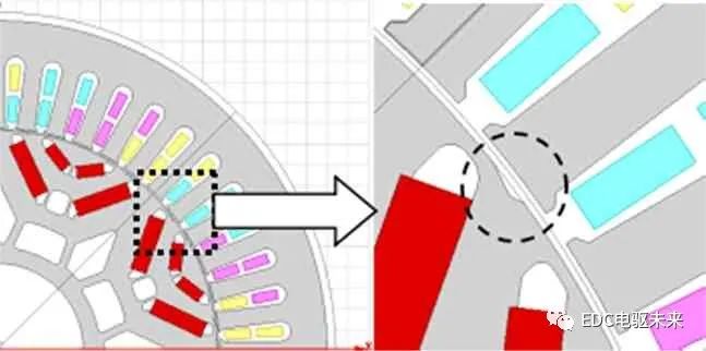

为减小电机径向电磁力波,需对转子进行再设计。对转子进行周向开槽,如图8所示,在一定程度上可减小气隙磁密,进而减小径向电磁力波。
【NVH专栏】三合一电驱动系统振动噪声分析研究的图17
图8 转子开槽示意图
对开槽后的电机模型进行有限元分析,得到电机的径向电磁力波,如图9所示。从图9可以看出,对驱动系统振动噪声影响最大的0阶48倍频径向电磁力波幅值降低了11.8%。

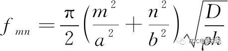

四边简支矩形板的第(m,n)阶固有频率[7]为:
【NVH专栏】三合一电驱动系统振动噪声分析研究的图20
(10)
其中:ab为矩形板边长;ρ为密度。
对于板的共振来说,一般低阶的弯曲模态占主导作用。增加板的刚度,板的固有频率随之升高,共振峰响应向高频推移,能量响应峰值也有所降低[8],为此对盖板进行周向加筋并增加厚度。

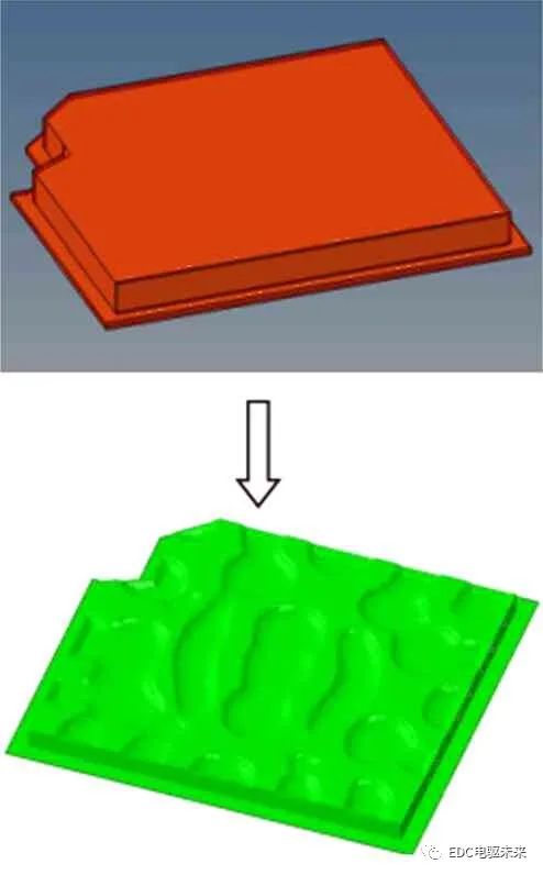

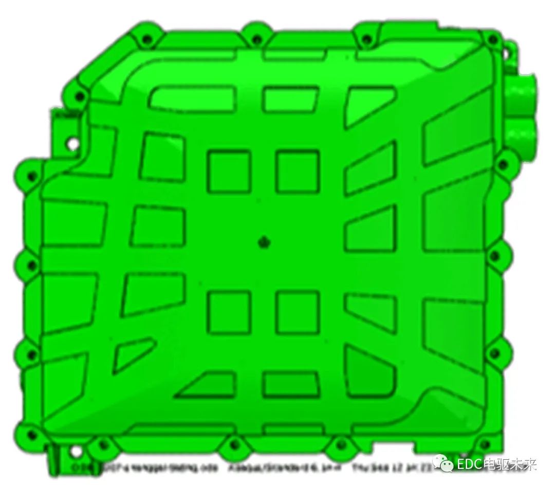

采用ABAQUS对盖板三维数模根据数学模型进行形貌优化处理,得到具有更高固有频率的结构模型,如图10所示。因为得到的形貌优化模型较为复杂,不满足工程实际需要,所以根据形貌优化的三维模型来进行优化加筋布置,从而得到形貌优化的最终结构,如图11所示。
【NVH专栏】三合一电驱动系统振动噪声分析研究的图22
图10 形貌优化前、后对比
【NVH专栏】三合一电驱动系统振动噪声分析研究的图23
图11 周向加筋结构模型

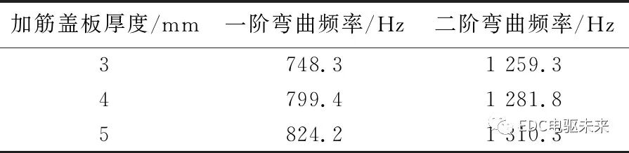

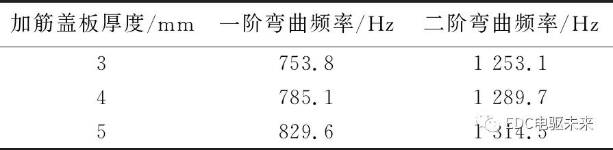

在结构的形貌一定时,结构的尺寸往往对结构的性能有显著影响,对于厚度不同的加筋板,在改变板厚使结构体积增加时, 弯曲刚度会随着板的厚度增加呈现一种增大的趋势[9]。原始盖板的厚度为3 mm,加厚盖板的厚度为4、5 mm,采用ABAQUS对不同厚度加筋盖板样件进行自由模态仿真分析,得到优化样件的前2阶弯曲模态的频率及前2阶弯曲模态的振型云图,如图12所示。采用锤击法对样件进行自由模态测试,得到前2阶弯曲模态的频率。仿真与测试结果见表3、表4所列。
【NVH专栏】三合一电驱动系统振动噪声分析研究的图24
图12 盖板一阶、二阶弯曲仿真云图
3 有限元模态仿真结果
【NVH专栏】三合一电驱动系统振动噪声分析研究的图25
表4 锤击法模态测试结果
【NVH专栏】三合一电驱动系统振动噪声分析研究的图26
由表3、表4可知,采用有限元仿真和锤击法得到的模态固有频率数据具有较好的一致性。

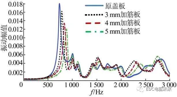

为了进一步定性验证优化方案对振动的抑制效果,对不同厚度的加筋板模型的中心点加载单位简谐激励,对加筋板模型的螺栓孔采用完全约束,得到不同厚度加筋板模型的中心点对激励的振动响应频谱图,如图13所示。
【NVH专栏】三合一电驱动系统振动噪声分析研究的图27
图13 振动响应频谱图
从图13可以看出,在700 ~1 300 Hz段,优化方案的振动幅值明显降低,但厚度为4 mm的加筋板与5 mm的加筋板效果相差不大。

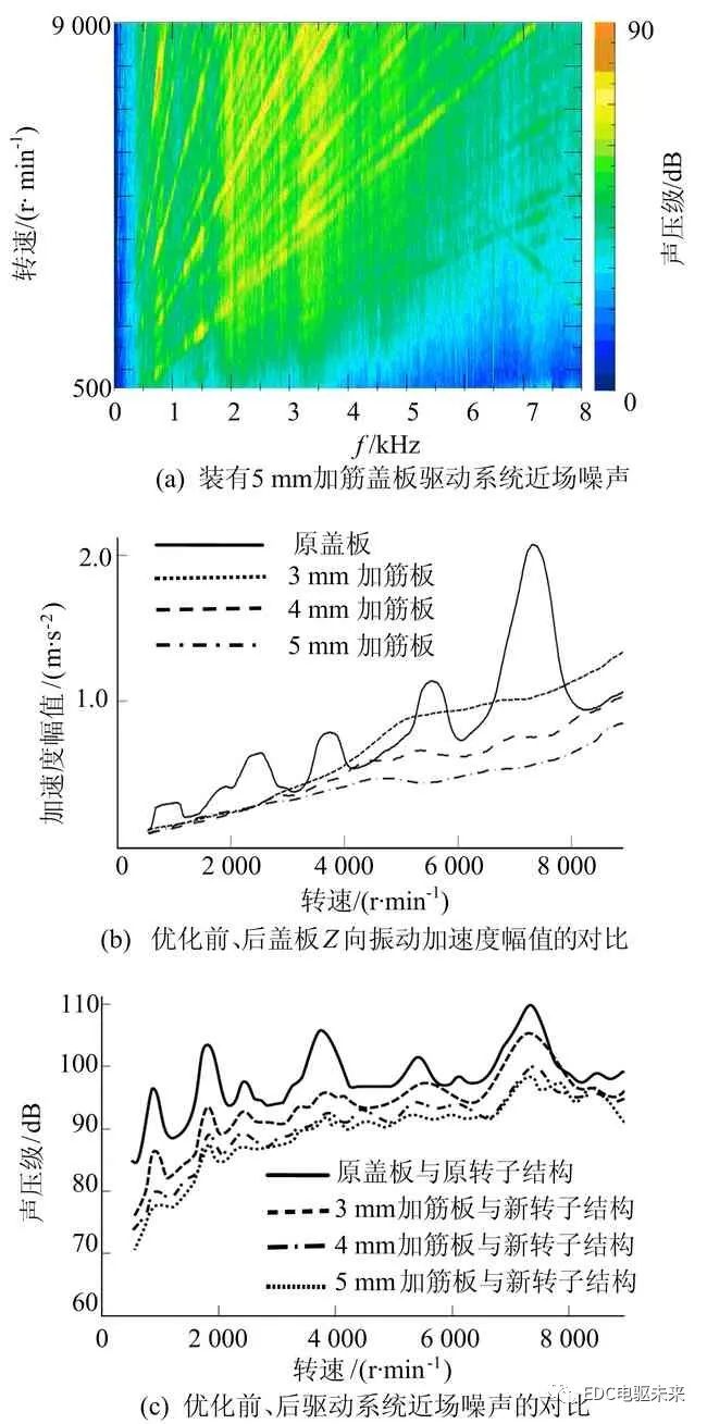

对优化后的驱动系统进行振动噪声测试,测试结果如图14所示。
【NVH专栏】三合一电驱动系统振动噪声分析研究的图28
图14 优化前、后驱动系统的振动测试结果
由图14可知,在装有5 mm加筋盖板与新转子结构的驱动系统近场噪声彩图中,图3中的2处共振带不再出现;对比优化前后的测试数据可以看出,盖板的法向振动加速度有所降低,在最大峰值处优化效果显著;驱动系统的噪声整体优化效果显著,并且在转速7 330、5 550、3 770 r/min处噪声幅值大幅降低,其中采用新转子结构与5 mm加筋盖板的驱动系统的噪声整体下降约13.3 dB。
