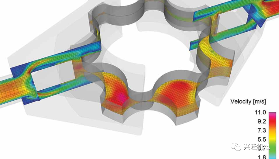

摆线转子泵通常用于液压马达,由壳体内的一个内齿轮和一个外齿轮的偏心齿轮转子组成。转子形成密封腔,随着流体的泵入,密封腔的体积和形状会发生变化,重要的是要保持尽可能小的间隙,以最大程度地减少密封管线上的泄漏损失。
通过CFD改善泵和压缩机的性能的图3
为了设计有效的摆线泵,用户必须准确地对密封建模,并且有几种CFD方法可以实现这一目的。一种选择是完全封闭密封,这将加快仿真速度,但是这种方法不能捕获物理系统中发生的泄漏流。
可以选择通过添加足够密度的单元来解决间隙中的流动。此选项是准确的,但需要更多时间和计算资源。另一种方法是使用间隙模型,该模型在间隙中需要较少的单元,并在计算成本和完全解决泄漏流的准确性之间取得平衡。

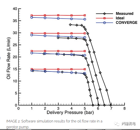

在此示例中,进行了CFD研究,以研究摆线泵中不同速度和压力下不同游隙值对油流量的影响。
图像2显示了特定游隙值的结果,每行代表不同的速度。在特定的点上,气蚀效应会导致测得的油流量值下降。这项特殊研究的目的不是预测气穴现象,因此模拟结果在5 bar处停止。
但是请注意,CFD可以使用适当的模型预测气蚀现象。
在本研究中,图像2中的CFD结果(蓝色圆圈)通常与测量值(黑色线)非常吻合。

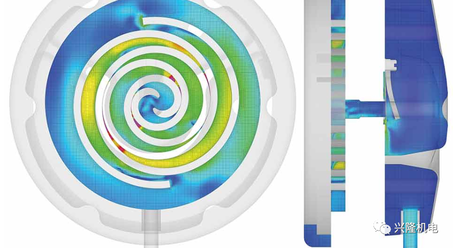

降低噪音和提高效率是涡旋压缩机的两个主要设计重点,涡旋压缩机通常在制冷应用中使用。
重要的是研究改变几何形状如何影响压缩机效率和脉动水平。涡旋压缩机的几何形状很复杂,此外,CFD模型必须考虑阀门的动态特性。
为了模拟诸如涡旋压缩机的运动几何形状,某些CFD代码依赖于随几何形状运动的网格。但是,移动的网格会引入数值粘度伪影,从而降低结果的准确性。
在此示例中,使用了具有修改后的切孔策略的固定网格。固定网格具有较高的准确性和稳定性,不会引入与网格运动有关的数值扩散。此外,切割单元方法完美地表示了基础几何形状,并允许边界运动,同时保留了质量,动量,能量和种类。
图4显示了整体质量流量的结果,这是确定涡旋压缩机CFD的关键参数,是决定压缩机的冷却能力和效率的关键参数。1CFD模型与实测数据非常吻合。
