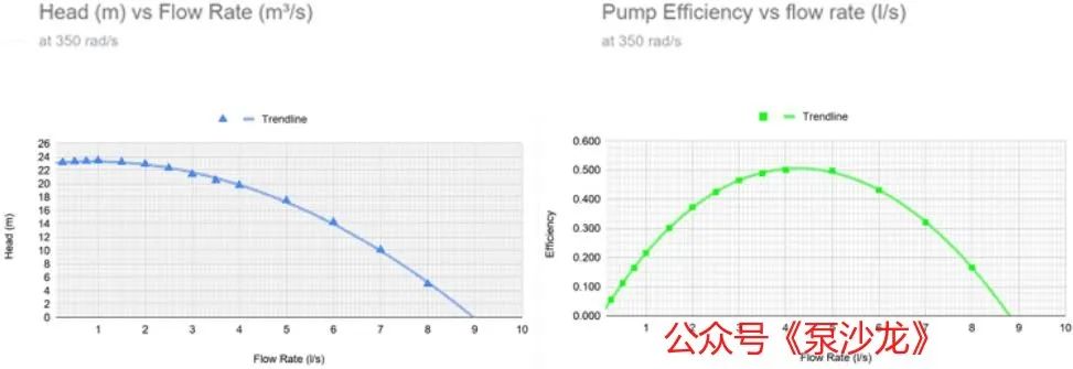

在采用中心叶轮的离心泵设计中,CFD是分析效率的有效工具。使用CFD,工程师可以分析设计的性能,轻松更改参数以了解流量如何受到影响,并生成泵的流量-效率曲线。
图2:根据模拟结果,可以轻松地生成泵流量-扬程(左)和流量-效率曲线(右)

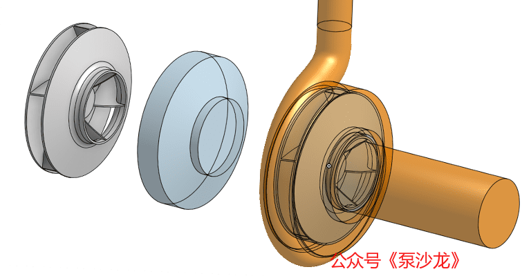

图3:为该离心泵模拟导入了三个独立的几何模型:泵壳体、叶轮和旋转区。
在该案例中,几何模型作为三个实体导入;叶轮的体积、旋转区域的体积,以及流体的流动体积。可以认为最具挑战性的部分是叶轮本身,因为它是不断旋转的。为此,考虑了旋转区的附加体积,并应用了多参考系方法(MRF)。
MRF方法是一种简单且计算要求较少的方法,可以在不旋转几何体的情况下分析旋转元件的行为。它给出了某一时刻瞬态旋转运动的可靠近似值。在此分析中,旋转区域的角旋转速度被设置为350 rad/s。入口输入为0.004 m3/s的体积流量,该参数可以很容易地更改,以模拟在运行中的不同运行工况。出口面的压力设置为0 Pa,可以与入口面一起监测,以获得平均和积分结果。

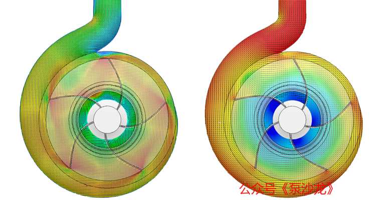

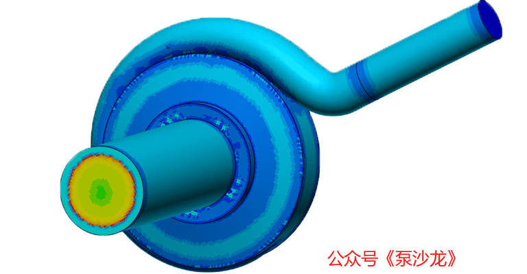

该CFD分析的结果揭示了许多设计优化的机会。特别是,速度和压力的某些变化表明了能量损失的区域。该分析的流速模式显示了能量损失的几个关键区域 - 水流经过蜗舌后的流速明显减小,在叶轮吸入孔周围发生了流动再循环(入口回流)。这种再循环的流体对泵的性能没有贡献,因此应该进行调整以恢复这种损失的能量,例如改变盖板的几何形状。
图4:CFD结果显示了叶轮(叶片)尖端处存在高压和叶轮吸入孔周围的低压区域
当流体进入泵的螺旋蜗壳时,它被转化为压力能。在理想的设计中,该区域的压力增加应该是平稳和渐进的。然而,在这种设计的初始运行中,在螺旋蜗壳的开始处速度会突然下降。这肯定会对泵的效率产生负面影响,因此应进行审查。

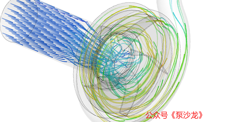

图5:颗粒轨迹显示了流体进入离心泵叶轮时产生的涡流
仔细观察粒子轨迹模拟,可以在泵的入口处看到流动涡流,这是一种消耗能量而不增加功率输出的常见现象。在这种情况下,叶轮的旋转会在入口处产生涡旋。为了限制这种影响,工程师可以决定在泵壳中安装鳍片,以创造更有效的设计。

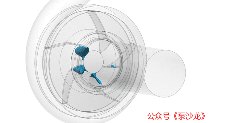

图6:结果表明,叶轮叶片最靠近吸入孔处的压力非常低,这造成了泵汽蚀的风险。
等值面结果为性能优化提供了有价值的见解。在叶轮叶片最靠近吸入孔的极低压力表明存在泵汽蚀的风险。泵汽蚀不仅代表着能源的浪费,还可能导致叶轮和周围部件的严重损坏和过早失效。在这种情况下,由于冲击波,过度的噪音也成为一个问题。
