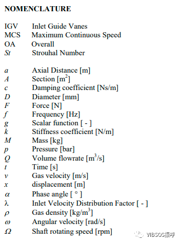

根据理论 (Lyon, 1987),压力波动 ▲pi 的大小是频率和总动态压头 pd 的函数。频率 f 以无量纲形式书写,使用 Strouhal 数:
由入口气流引起的离心式压缩机振动的筛选标准的定义的图7
其中 vr = v sinα 是撞击轴的气体的径向速度,D 是特征长度(在这种情况下是入口截面处的转子直径)。动态压头计算如下:
由入口气流引起的离心式压缩机振动的筛选标准的定义的图8
其中 ρ 是入口处的气体密度。
在本模型中,气体速度的速度 v 在截面 AR 处计算,其中气体流路到达转子。因此,撞击轴的气体的径向速度被改写为:
由入口气流引起的离心式压缩机振动的筛选标准的定义的图9
其中 Q 是入口体积流量。引入空间参数由入口气流引起的离心式压缩机振动的筛选标准的定义的图10,称为入口速度分布因子,用于量化气体速度的圆周均匀性。它被定义为最大气体速度与平均气体速度之间的比值。由入口气流引起的离心式压缩机振动的筛选标准的定义的图11代表理想情况,完美均匀的速度分布,而对于实际的入口几何形状,靠近入口法兰位置的部分的气体速度通常更高。

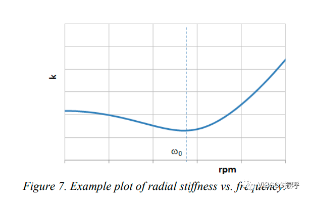

其中等效刚度 keq 由平行作用的两个轴颈轴承的径向刚度与转子轴颈轴承刚度的弯曲刚度相结合(见图 6 中的草图)得出,M 是转子质量。  k 作为频率函数的趋势如图 7 所示:它在系统临界速度 w0 对应的情况下具有最小值。

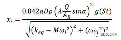

结合方程(8)、(9)和(10),位移幅度 xi 写为:
由入口气流引起的离心式压缩机振动的筛选标准的定义的图23
当将此计算模型用作转子动力评估的预测工具时,应将其结果与方便设置的接受限度进行比较。可以对每个分量 xi 的最大振幅施加限制,这与对非同步振动振幅施加限制的 API 方法(API617,2014)一致。
方程的公式清楚地显示了所有对由入口气流引起的转子振动有影响的主要参数。对于某些工艺或几何参数 (ρ, Q, M, D),变化可能会对设计产生很大影响或根本不可能,而轴颈轴承特性 (k, c) 通常已经优化。可以考虑 a、AR 和由入口气流引起的离心式压缩机振动的筛选标准的定义的图24
 的变化,但受到空气动力学和转子动力学约束的限制,并且还可能对压缩机性能产生负面影响。主要着眼于提高进气速度的均匀性,以降低由入口气流引起的离心式压缩机振动的筛选标准的定义的图25的值。这可以通过优化入口增压室的设计来实现,最有效的方法是将 IGV 应用到入口部分。最后应注意,任何计算或施加的 xi 值应始终参考频谱分辨率的值。事实上,整体振动和单频峰值的振幅不依赖于频谱分辨率,而任何分布式(宽带)信号(如 g(St))的峰值振幅都可能受其影响。

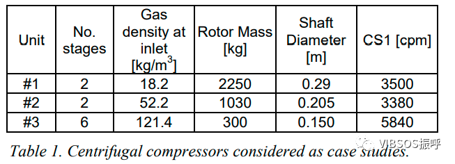

上述分析模型应用于作者公司在过去 15 年中制造和满负荷测试的 29 台离心压缩机。在 8 台压缩机的子集上检测到与入口气体激发相关的振动谱分量,其中 3 台压缩机的含量非常高,此处作为案例研究(见表 1)。这些机器涵盖了不同的设计类型:#1 机组是带有水平剖分机壳的大型压缩机,#2 机组是带有机壳和喷嘴在两侧的管道压缩机,#3 机组是带有喷嘴在同一侧。所有装置都由一个带有串联级布置的压缩部分组成。

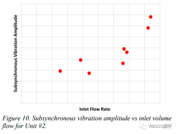

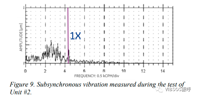

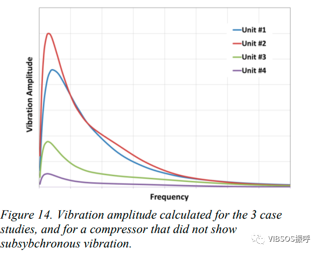

结果表明,如公式 (11) 所预测的那样,流量和振动幅度之间存在很强的相关性。2 号机组是 90 年代后期制造的管道压缩机。在最大连续速度 (MCS) 下的满载测试期间,记录了高次同步振动,如图 9 的频谱所示。
由入口气流引起的离心式压缩机振动的筛选标准的定义的图29
对单元 #2 也进行了类似于对单元 #1 执行的测试(见图 10),显示了定性入口流量和次同步振动之间的相似关系。

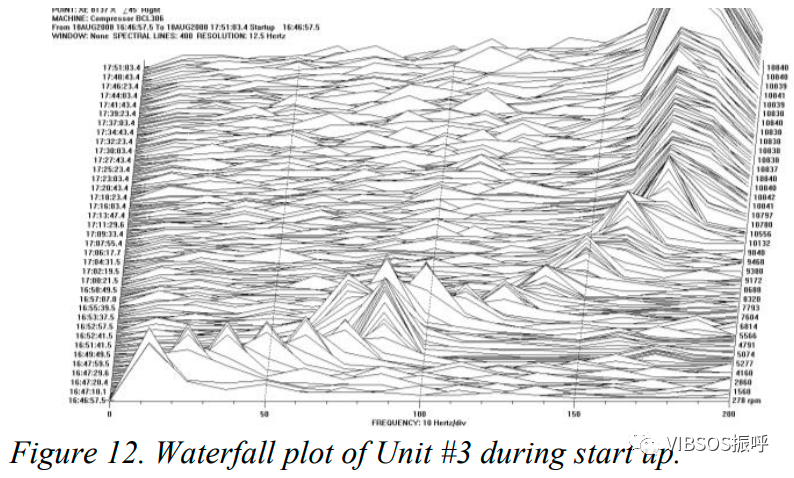

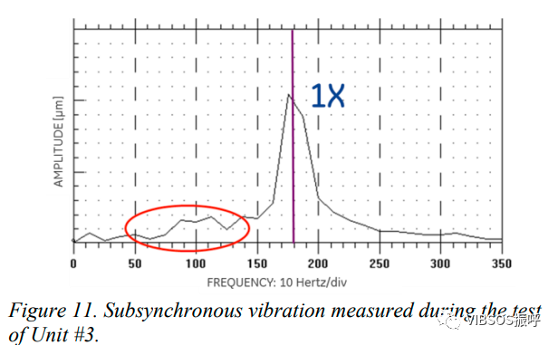

单元#3 是高压桶式压缩机。在测试期间,记录了宽带、低频频谱,如图 11 所示。测量了相对较高的次同步振动。
由入口气流引起的离心式压缩机振动的筛选标准的定义的图31
图 12-13 中绘制了单元 #3 启动和关闭测试期间记录的瀑布图,以突出次同步振动的特征:宽带、非周期性(每个频谱的峰值不完全相同频率)和在更高的入口流速下,如在启动/关闭瞬变期间的更高的速度下。

通过应用本文中描述的分析模型,为所有参考压缩机计算了由于进气激励引起的振动幅度。详细报告了图 14 中三个案例研究的结果(振动幅度与频率的关系图),并总结了图 15 中的所有 29 个参考文献,按预测的次同步振动峰值幅度从左到右排序。
图 14 显示了类似的趋势,与在负载测试期间未显示次同步振动的压缩机如标记为 Unit #4的机组相比,其特征在于低频峰值和高峰值幅度。
由入口气流引起的离心式压缩机振动的筛选标准的定义的图34
图 15 显示了为每个参考压缩机计算的峰值振动幅度;红色条表示在测试期间检测到次同步振动的 8 台机组,而绿色条表示没有出现此类振动的压缩机。计算模型的结果表明,在将实际显示亚同步振动的 8 个单元与参考集的其余部分分开时,具有良好的准确度。可以定义一个阈值(图中的蓝线),用作新项目设计阶段的验收限制。低于此阈值的压缩机设计可以优化,如下一节所述。

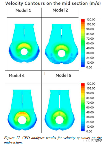

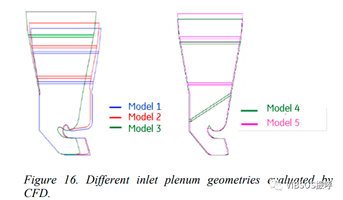

入口压力通风系统的优化
在轴周围获得更均匀的速度场并因此降低由入口气流引起的离心式压缩机振动的筛选标准的定义的图40值的第一种方法是优化入口压力通风系统的几何形状。图 16 显示了在具有水平剖分机壳的大型低压离心压缩机的四种不同进气道设计的 CFD 结果之间的比较。分析是在考虑所有情况下相同的气体入口条件下进行的。通过比较图 16 和 17 可以看出,即使进气室几何形状的有限变化也可能对速度场分布产生强烈影响。在此示例中,λ 因子的值介于 1.4 和 1.8 之间。

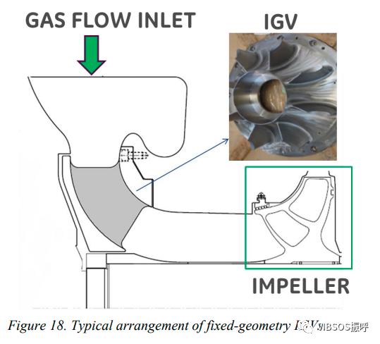

入口导向叶片

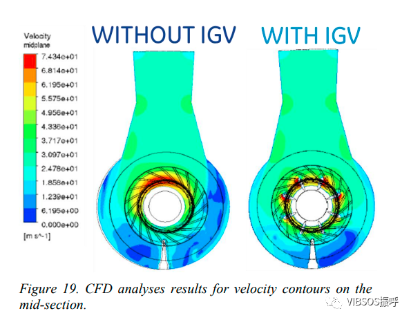

安装 IGV(位于第一个叶轮之前的轴上;通常具有固定几何形状,如图 18 所示)是提高入口气体速度均匀性的另一种方法。
进行了几次 CFD 分析以研究 IGV 安装对速度场分布的影响。
图 19 中显示的结果是指对具有和不具有 IGV 的筒式压缩机的入口增压进行的计算,对于相同的增压几何形状和入口气体状态。
由入口气流引起的离心式压缩机振动的筛选标准的定义的图44
由入口气流引起的离心式压缩机振动的筛选标准的定义的图45
安装 IGV 后,轴周围的速度场是均匀的(λ 几乎等于 1),而没有安装 IGV,则存在非均匀分布,导致 λ 大约等于 2.1。CFD 预测的 IGV 安装的积极效果已通过对单元 #1 进行的专门测试的结果进行验证。图 20 显示了在 IGV 安装之前(红点,与图 8 相同)和之后(绿色方块)在不同流速下在满载测试期间测得的平均次同步振动。可以看出,这种影响很大,尤其是在高流速下。
从设计的角度来看,应该注意的是,虽然入口增压室的优化总是对压缩机效率有利(减少入口部分的压力损失)并且对成本几乎没有影响,但安装 IGV 意味着增加了设计的机械复杂性,而且可能有负面影响。对压缩机效率的影响,特别是在高流量时,IGV 的存在会导致额外的压力损失。
下面是在配备和不配备 IGV 的管道压缩机(2 号机组)上测得的多变效率之间的比较。在高流速下,不安装 IGV 时效率更高。
由入口气流引起的离心式压缩机振动的筛选标准的定义的图46
综上所述,安装 IGV 是一种有效的方法,可以减轻因进气流引起的转子振动风险,但它也有一些缺点;出于这个原因,开发分析标准来评估压缩机设计的关键性并定义 IGV 应用的阈值限制是有用的。
