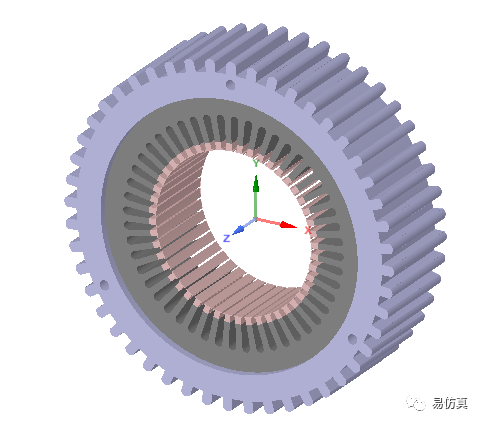

几何模型
电机振动噪声建模分析:ANSYS电机振动噪声分析的图2
    图2  模型示意图
材料参数 ,仿真过程中使用的材料为默认的结构钢

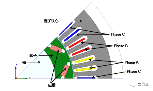

2. 电磁力计算
电机振动噪声建模分析:ANSYS电机振动噪声分析的图3 图3  1/8电机模型
分析模型为 Prius 电机的二维分析模型,建立Maxwell 2D分析流程。 打开【Workbench】->【Toolbox】->【Analysis Systems】,添加一个Maxwell 2D分析系统。

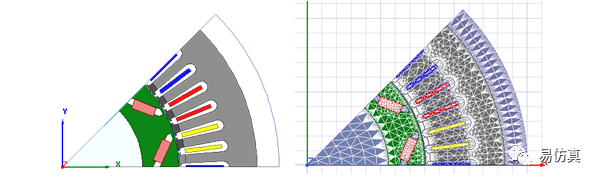

导入模型以后,为了精确分析定子齿部的径向电磁力,并将力密度的分布耦合到后续的谐响应分析中。 需要将定子齿部“分割”出来,并施加更细密的网格剖分。
电机振动噪声建模分析:ANSYS电机振动噪声分析的图5    图5  定子齿尖网格划分

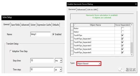

设定求解时间为10ms和求解步长为50us,并打开电磁力计算开关,在计算的电磁力的类型选项中,object based是通过电磁力和力矩的方式计算,element based是计算的电磁力密度。
电机振动噪声建模分析:ANSYS电机振动噪声分析的图6
图6  求解设置

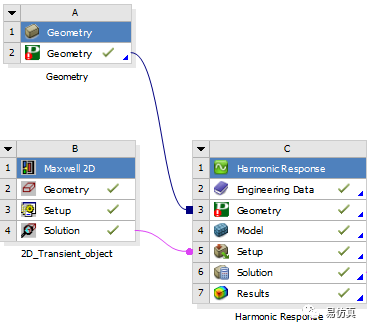

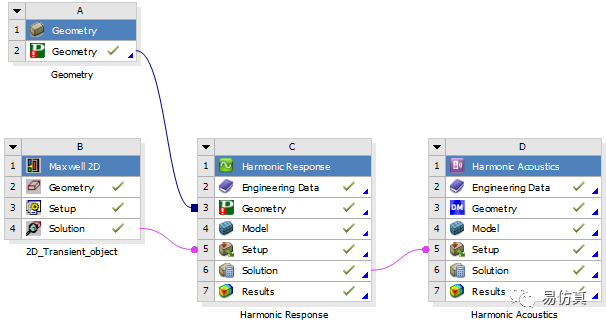

4.谐响应分析
在已有的Maxwell 2D分析后拖拽一个Harmonic Response分析模块,建立谐响应分析系统,如下图所示。
电机振动噪声建模分析:ANSYS电机振动噪声分析的图7
图7  建立谐响应分析系统

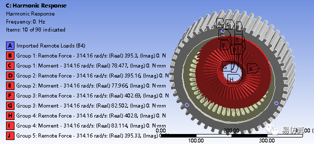

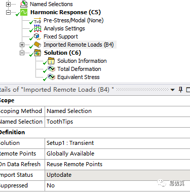

边界条件
导入Maxwell 2D中的电磁力计算结果,通过Imported Remote Loads将电磁力导入对应定子齿尖部分作用面上,如下图所示。
电机振动噪声建模分析:ANSYS电机振动噪声分析的图8
电机振动噪声建模分析:ANSYS电机振动噪声分析的图9
   图8  电磁力导入
设置求解的频率范围为0-10000Hz,求解间隔为25,用完全法进行求解。
5. 噪声分析
Workbench Analysis System 窗口中,选择Harmonic Acoustic建立噪声分析模块,如下图所示。
电机振动噪声建模分析:ANSYS电机振动噪声分析的图10
图9  噪声分析流程图

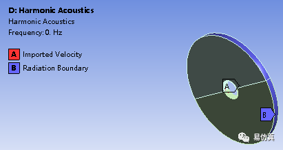

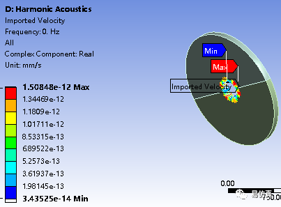

对电机定子建立外流场模型,形状可以自行定义。然后将谐响应分析的速度分布导入流场模型中定子外表面部分,并设定声场分析边界条件,如下所示。
电机振动噪声建模分析:ANSYS电机振动噪声分析的图11
 图10  导入谐响应速度分布
电机振动噪声建模分析:ANSYS电机振动噪声分析的图12
  图11  噪声分析边界条件

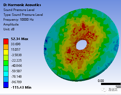

电机振动噪声建模分析:ANSYS电机振动噪声分析的图13
图12  SPL分布图
6. 结论与展望
通过ANSYS Workbench可以方便的分析电机振动噪声,此外在此基础上还可以进行多转速分析以及对电机参数进行优化分析。
