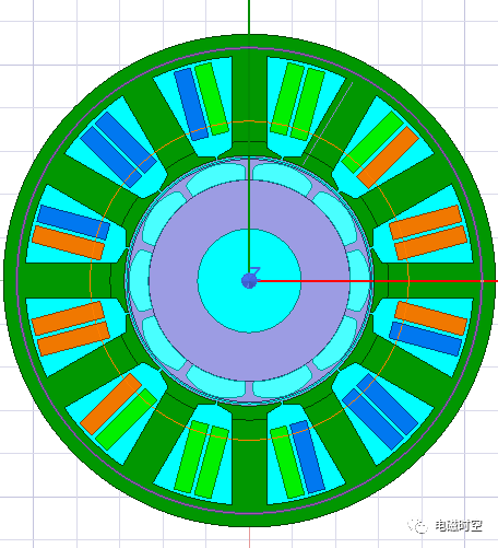

电机电磁方案设计
Maxwell需要注意的地方如下图2所示:
基于2019 R3 Workbench进行电机多速振动噪声分析的图3

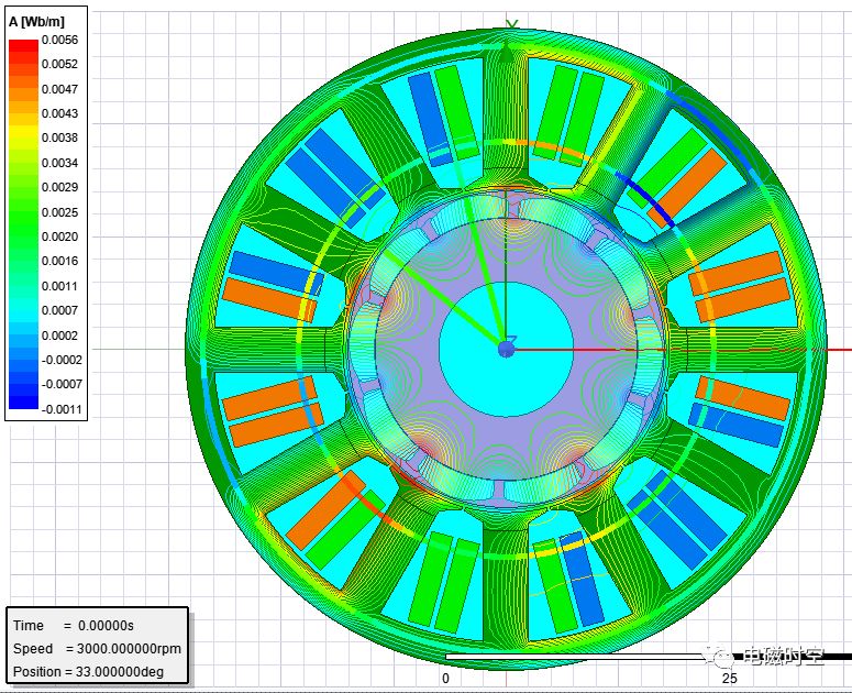

Maxwell计算的电机方案部分结果如下:
基于2019 R3 Workbench进行电机多速振动噪声分析的图4

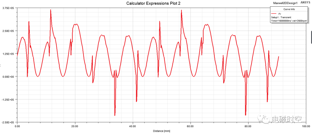

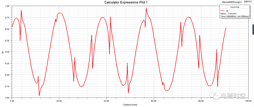

3径向气隙磁场Br
基于2019 R3 Workbench进行电机多速振动噪声分析的图5

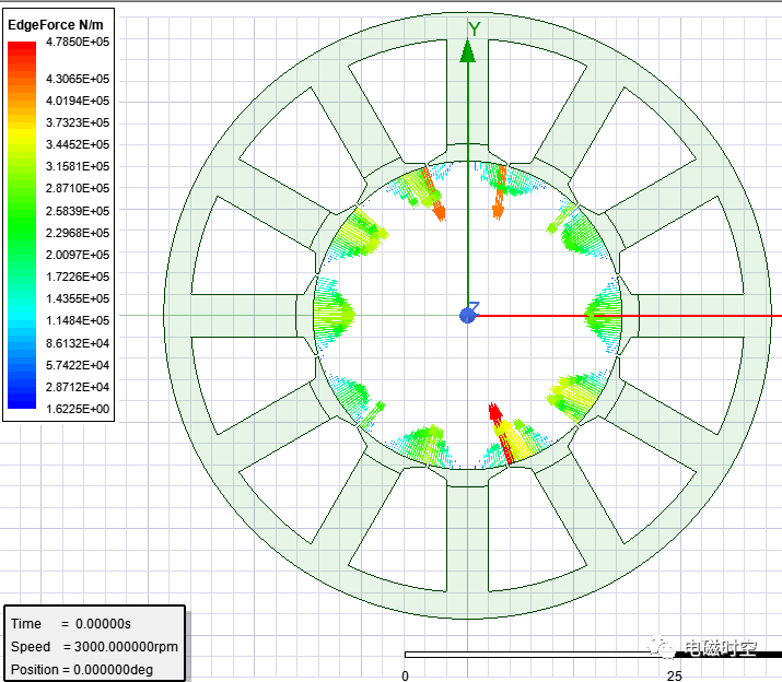

4向电磁力Fr
基于2019 R3 Workbench进行电机多速振动噪声分析的图6
5磁力线分布图
基于2019 R3 Workbench进行电机多速振动噪声分析的图7
6电磁力分布图

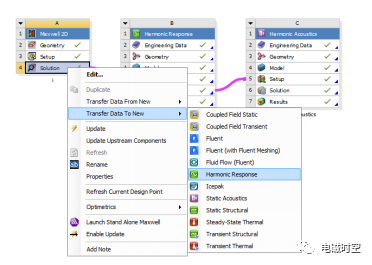

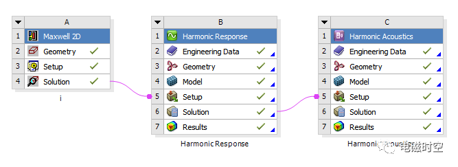

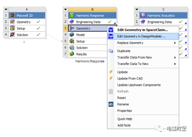

Maxwell与Harmonic Response连接
实现电磁Maxwell-谐响应Harmonic Response数据连接,通过RMB直接连接,如下图7所示:
基于2019 R3 Workbench进行电机多速振动噪声分析的图8
7
最后计算完成的项目流程图,如下图8所示:
基于2019 R3 Workbench进行电机多速振动噪声分析的图9
8

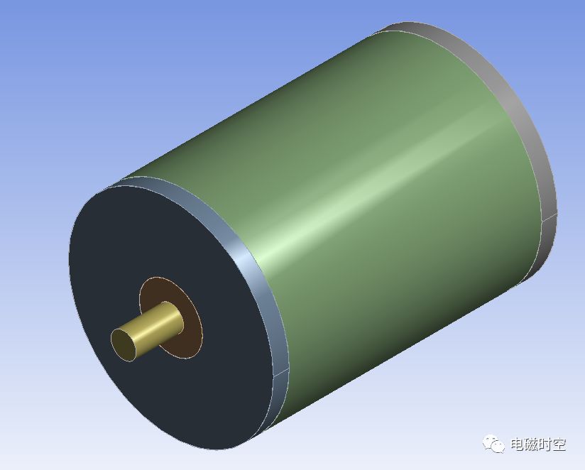

▇电机模型建立,可通过WB自带的建模模块DM或者SCDM进行模型建立,也可以用自己熟悉的建模工具建立再导入Geometry
基于2019 R3 Workbench进行电机多速振动噪声分析的图11
10模型导入

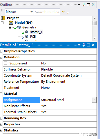

1)材料分配,如图12所示,通过Assignment下进行材料选择
基于2019 R3 Workbench进行电机多速振动噪声分析的图13
12材料分配

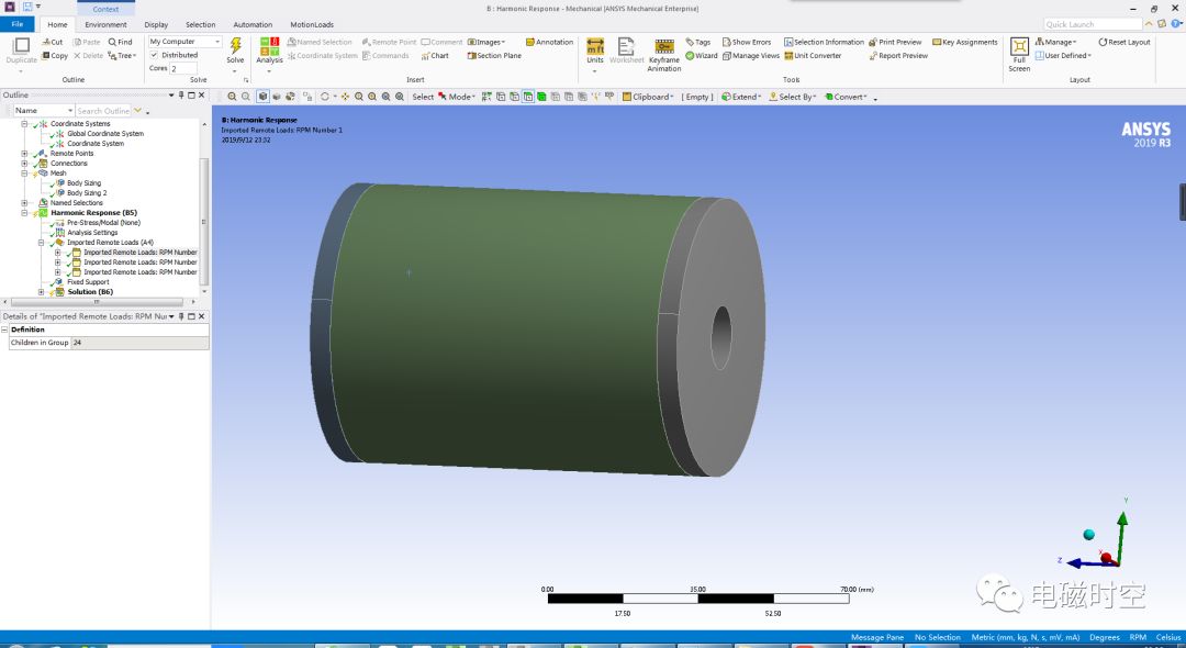

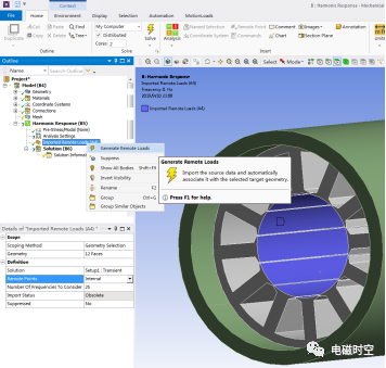

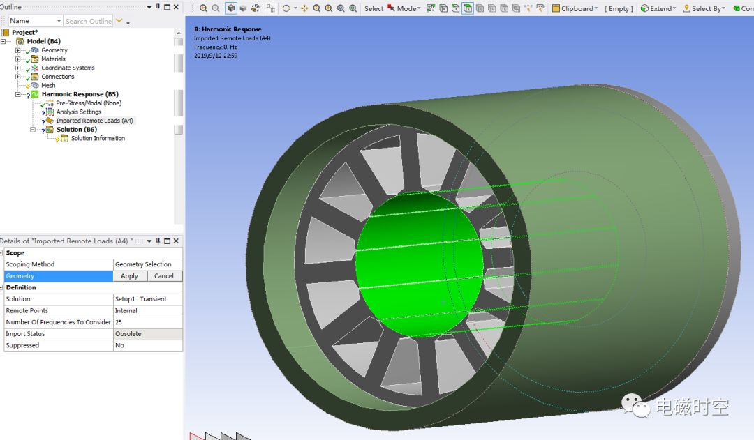

2Maxwell电磁力映射设置,需要选择定子铁芯内径面(与在Maxwell里计算时选择电磁力计算方式有关),如图13所示
基于2019 R3 Workbench进行电机多速振动噪声分析的图14
13齿面选择

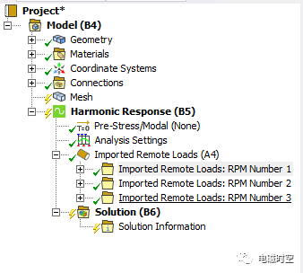

完成后内径面选择,然后点击Generate Remote Loads,软件会自动把Maxwell里计算的不同转速下的电磁力映射过来,如图1415所示
基于2019 R3 Workbench进行电机多速振动噪声分析的图15
14电磁力导入
基于2019 R3 Workbench进行电机多速振动噪声分析的图16
15导入完成界面

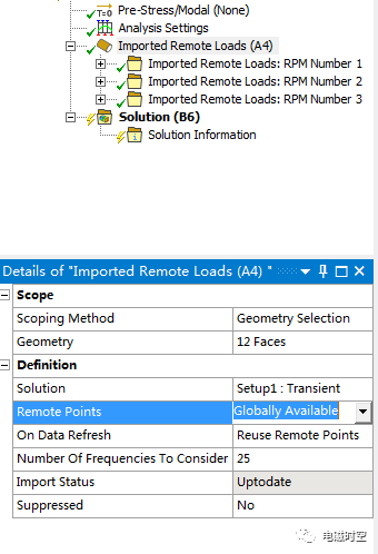

Imported Remote LoadsRemote Points里选择Globally Available,项目栏会多出来Remote Points,如图16和图17所示

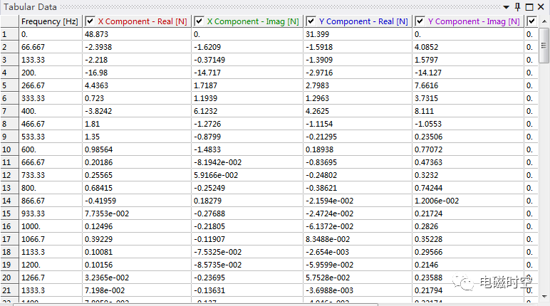

18就是Maxwell映射过来的电磁力,已转化成频域电磁力
基于2019 R3 Workbench进行电机多速振动噪声分析的图19
18频域电磁力

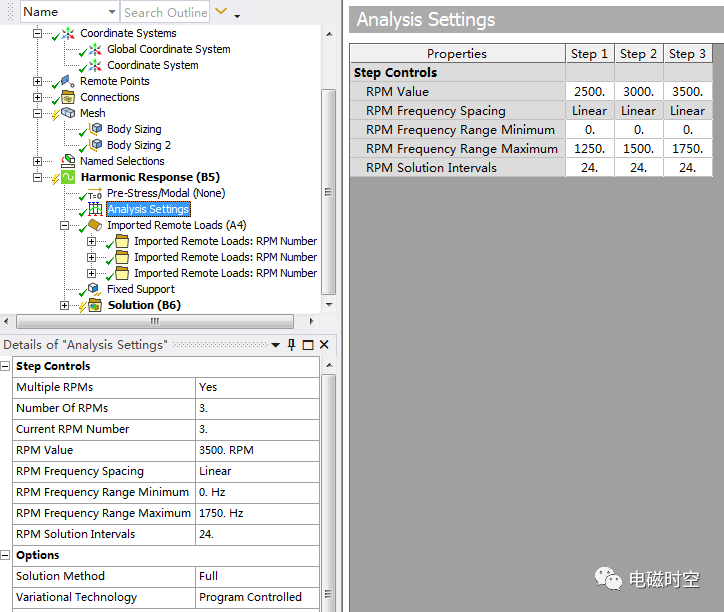

3Analysis Settings分析项设置,软件会在导入电磁力同时把分析项里Step Controls也自动设置好,基本默认就可以,如图19所示;需要设置是求解方法选择,这里选择完全法
基于2019 R3 Workbench进行电机多速振动噪声分析的图20
19求解设置界面

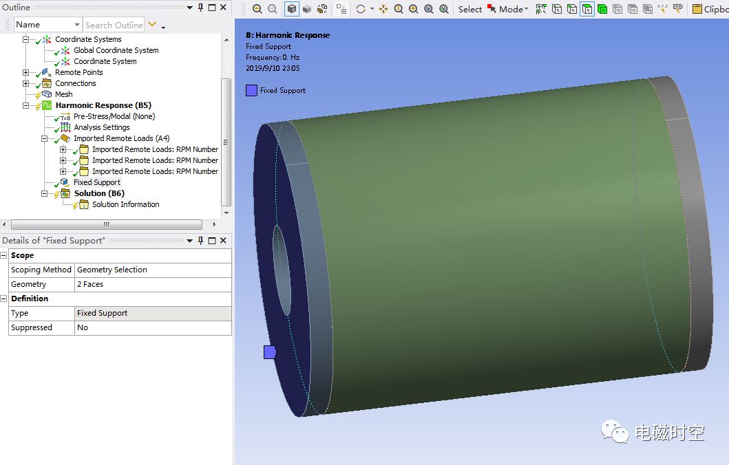

4)设置约束条件,这里把电机端盖两端面设为固定,如图20所示
基于2019 R3 Workbench进行电机多速振动噪声分析的图21
20约束添加界面

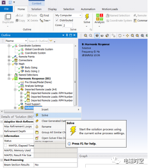

5)点击Solve开始求解,如图21所示
基于2019 R3 Workbench进行电机多速振动噪声分析的图22
21求解

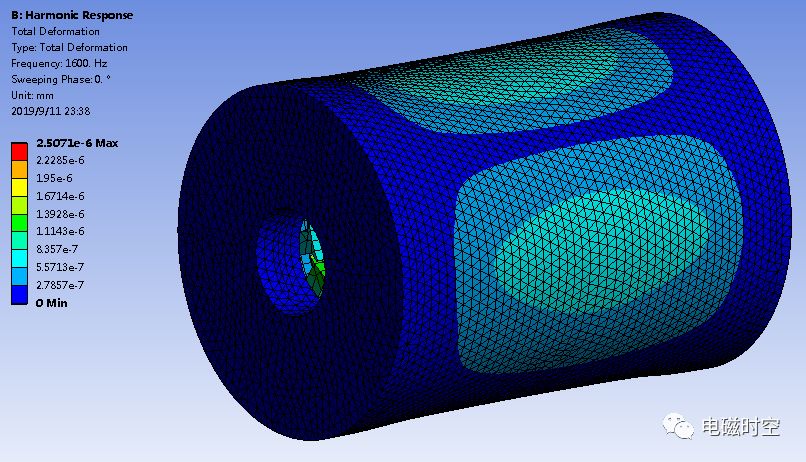

6)结果查看,如图22-25是不同的振动结果
基于2019 R3 Workbench进行电机多速振动噪声分析的图23
22形变结果

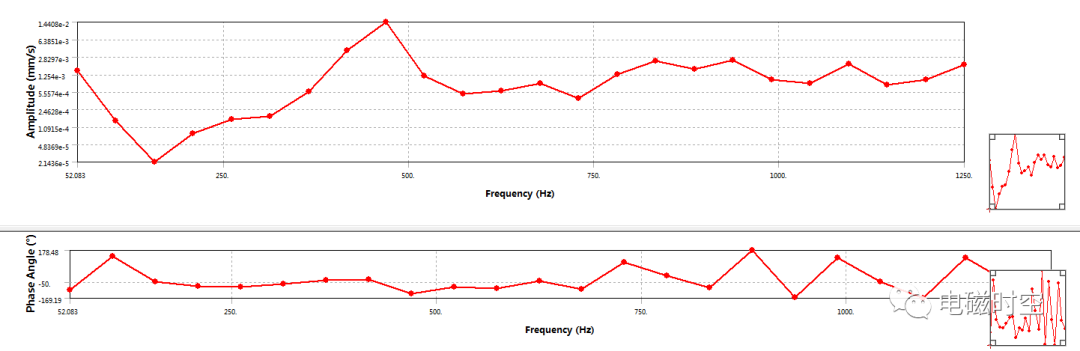

23速度及相位响应曲线

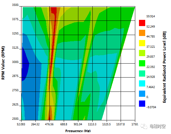

24多速等效径向功率级瀑布图

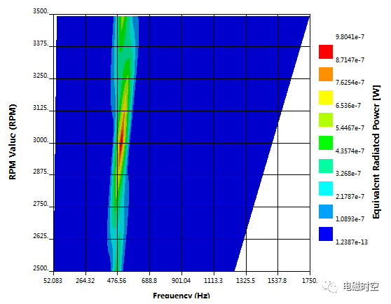

25多速等效径向功率瀑布图

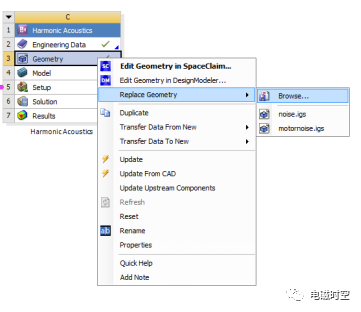

电机噪声计算
关键的地方是谐振速度的映射,注意振动噪声模型坐标一致性

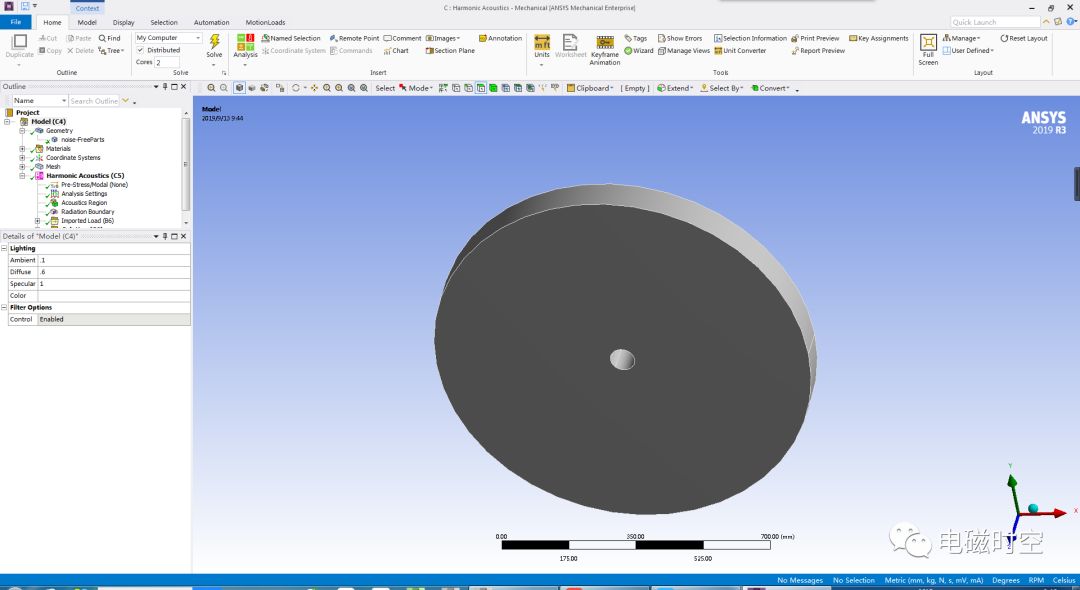

▇一般声音传输介质是空气,软件默认导入空气了,这里不需要处理材料,按默认。
导入模型,如图26所示
基于2019 R3 Workbench进行电机多速振动噪声分析的图27
26导入模型
进入声模块下Mechanical界面,进行电机噪声计算的前处理、求解以及结果查看分析
基于2019 R3 Workbench进行电机多速振动噪声分析的图28
27声模块界面

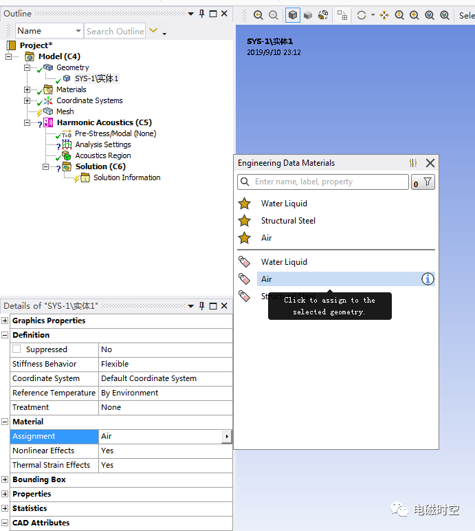

1)材料分配,如图28所示
基于2019 R3 Workbench进行电机多速振动噪声分析的图29
28分配介质材料

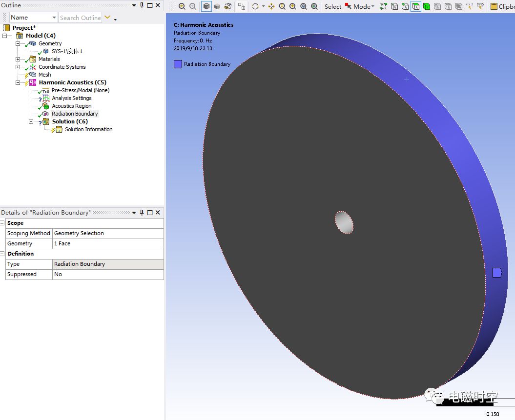

2)声音辐射边界添加,如图29所示

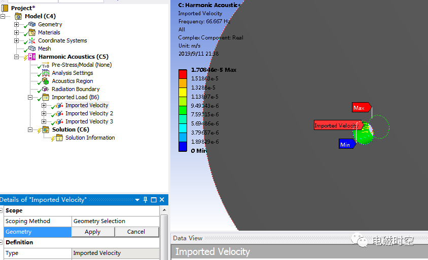

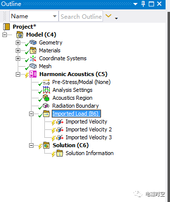

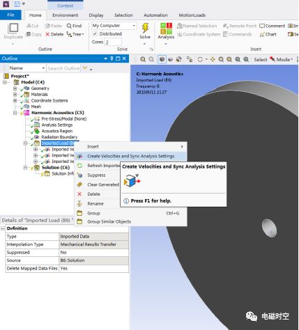

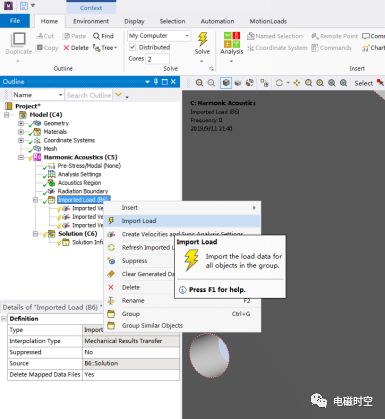

3)导入谐振速度,如图30-33所示
先点击Create Velocities Sync Analysis Settings导入不同电机速度下谐振速度,如图30所示;图31就是导入的情况
选择谐振速度面,如图33所示
点击Imported Load导入谐响应计算的速度响应,如图32所示
基于2019 R3 Workbench进行电机多速振动噪声分析的图31
30
基于2019 R3 Workbench进行电机多速振动噪声分析的图32
31
基于2019 R3 Workbench进行电机多速振动噪声分析的图33
32
基于2019 R3 Workbench进行电机多速振动噪声分析的图34
33

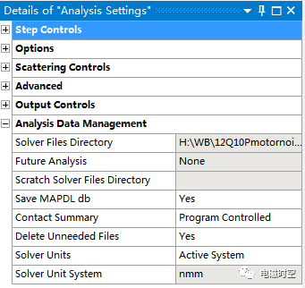

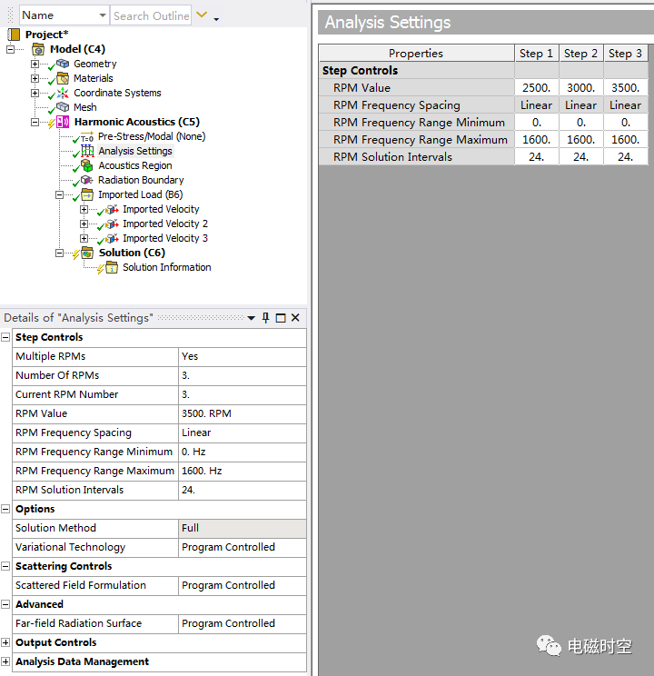

4)求解设置,基本默认设置,把Save MAPDL db设为Yes,如图34所示
基于2019 R3 Workbench进行电机多速振动噪声分析的图35
基于2019 R3 Workbench进行电机多速振动噪声分析的图36
34求解设置界面

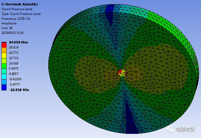

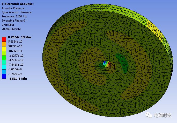

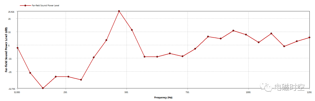

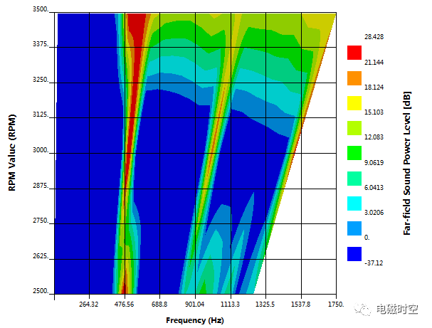

5)结果查看,如图35-39所示
基于2019 R3 Workbench进行电机多速振动噪声分析的图37
35声压级图
基于2019 R3 Workbench进行电机多速振动噪声分析的图38
36声功率级图
基于2019 R3 Workbench进行电机多速振动噪声分析的图39
37远场声功率级曲线

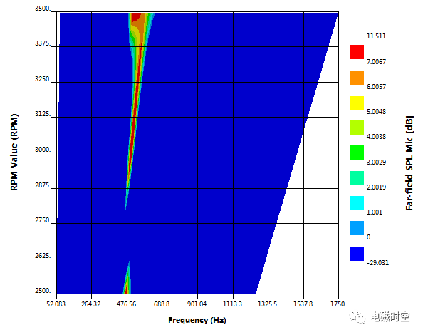

基于2019 R3 Workbench进行电机多速振动噪声分析的图40
38远场声功率级瀑布图
基于2019 R3 Workbench进行电机多速振动噪声分析的图41
39远场SPL Mic瀑布图
