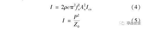

1.3、电磁噪声的声场分析理论
在电机的周围建立噪声分析区域,引入电机表面的振动速度作为电机周围声场计算分析的载荷来源。计算电磁噪声时,将电机简化为一个简单的圆柱体,则其辐射声强、声压与声强的换算关系为:
非晶合金永磁电机的电磁振动噪声计算与分析的图3
式中:I— 声强,W.m-2;P— 声压,Pa;ρ— 空气的密度,kg.m-3;fn—n阶固有频率,Hz;An— 第n阶振动位移,m;Icn— 相对声强系数,常数;c— 声速,m/ s;Z0—空气的特性阻抗(等于 ρc),kg.m-2.s-1。
根据 Hamilton 公式,声场的有限元计算中声压的波动需满足:
非晶合金永磁电机的电磁振动噪声计算与分析的图4
式中:P— 声压,Pa;c— 声速,m/ s;t— 时间,s。

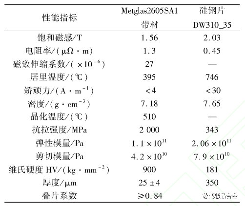

2 非晶合金Metglas2605SA1带材性能参数
传统电机通常采用冷轧硅钢片作为铁芯材料。为了便于分析非晶合金材料的特点,本文选择性能较好的冷轧硅钢片与非晶合金带材进行对比。
非晶合金 Metglas2605SA1 带材与冷轧硅钢片DW310_35的性能参数如表1所示。
表 1 非晶合金 Metglas2605SA1带材与冷轧硅钢片 DW310_35 的性能参数
非晶合金永磁电机的电磁振动噪声计算与分析的图5
从表1中可以看出:虽然非晶材料的饱和磁感小于硅钢片,但是其可以在较小的磁场下迅速达到饱和,具有很高的有效磁导率 ;非晶材料具有电阻率小、矫顽力小及厚度薄的优点,作为铁心材料可使铁耗大幅下降;非晶材料密度小,有利于降低电机的重量;此外,可以看出非晶带材的弹性模量远小于硅钢片,故而其更容易发生形变。

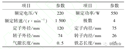

由于非晶合金带材的宽度较窄,笔者选择一台功率为 550 W 的小型永磁电机为例。
本研究在 ANSYS Maxwell 软件中建立电机的二维电磁场有限元模型,采用 Metglas2605SA1 带材作为定子铁芯材料,转子铁芯材料仍为冷轧硅钢片 DW310_35。
电机的主要结构参数和性能指标如表 2 所示。

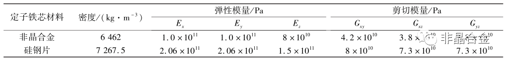

实际上电机定子结构并非完全自由,本文采用 4个螺栓固定电机定子部分,电机周围空间为空气。划分网格,设置转子部分的最大单元长度为0. 5 mm,定子轭部最大单元长度为 4 mm,定子齿部最大单元长度为 0. 25 mm, 气 隙 部 分 的 最 大 曲 面 分 割 长 度 为0. 001 mm。永磁体与转子部分为刚性连接。本文仿真采用叠压铁芯,非晶合金材料在制成定子铁芯之后的性能参数与非晶带材并不完全一致。在机械场的分析过程中,为了更加符合实际,需综合考虑非晶电机定子铁芯的加工过程,及叠片效应对非晶定子铁芯性能的影响,对非晶定子铁芯的力学参数进行修正。
修正后非晶定子铁芯和硅钢定子铁芯的力学参数如表 3 所示。
表3 修正后非晶定子铁芯和硅钢定子铁芯的力学参数
非晶合金永磁电机的电磁振动噪声计算与分析的图7
文献中,作者通过模态实验测试了叠压非晶定子铁芯的各阶固有频率,并以此为依据通过多次有限元仿真计算,修正了非晶定子铁芯的弹性模量和剪切模量,计算结果中各阶固有频率与实验结果的偏差≤3. 9%,精度较高,因此本文也采用该文献中修正后的参数。研究表明:非晶合金 Metglas2605SA1 制作的径向磁通铁芯叠片系数为 0. 90,轴向磁通铁芯叠片系数为0. 86。因此本文样机的叠片系数确定为 0. 9,非晶定子铁芯的密度为6. 462×103kg/ m3,泊松比为0. 3。为了 便 于 比 较, 笔 者 另 外 采 用 冷 轧 硅 钢 片DW310_35 作为定转子铁芯材料,进行电磁 ̄机械耦合的谐响应计算,硅钢定子铁芯的叠片系数为 0. 95。

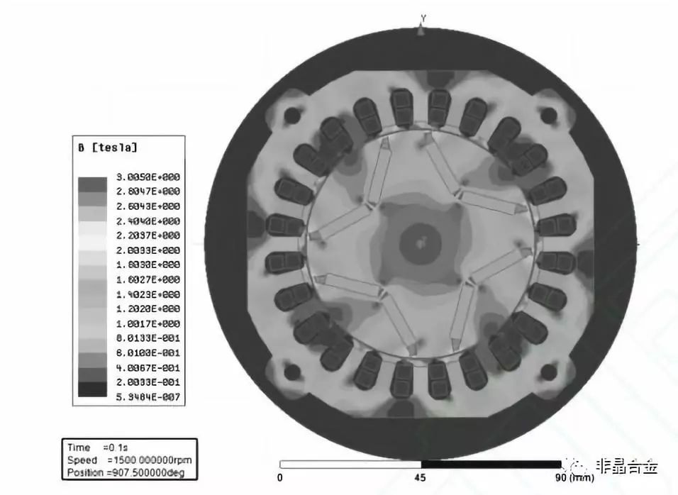

稳定运行之后,非晶电机的磁感应强度分布如图1 所示。
非晶合金永磁电机的电磁振动噪声计算与分析的图8
图 1 非晶电机的磁感应强度分布
从图 1 中可以看出:非晶电机的磁场分布与传统电机一致,表明非晶合金作为定子铁芯材料可以满足电机在电磁性能方面的需求。

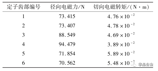

根据气隙磁密计算出电磁力的大小,非晶电机一个磁极下定子齿端的径向电磁力和切向电磁转矩数值如表4所示。
表4 非晶电机一个磁极下定子齿端的径向电磁力和切向电磁转矩数值
非晶合金永磁电机的电磁振动噪声计算与分析的图9
从表4可以看出:电机定子齿部的切向电磁转矩都很小,由此可见,引起电机电磁振动的主要原因是电机的径向电磁力波。

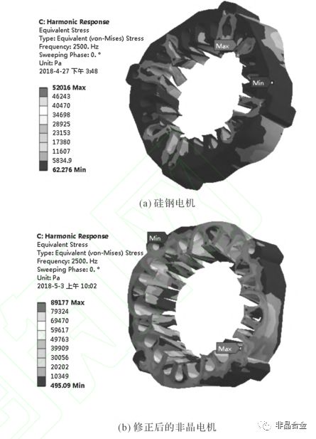

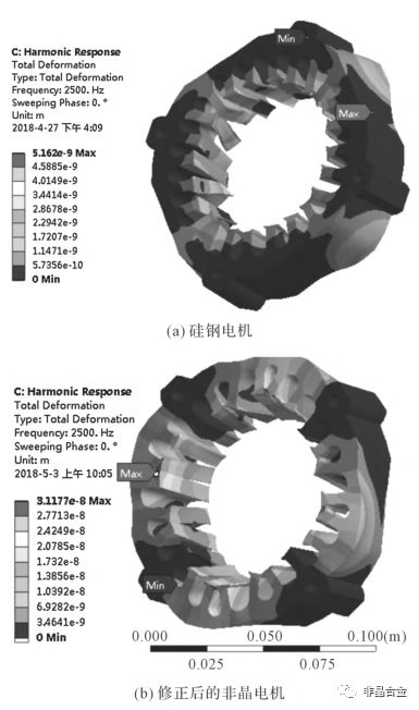

在径向电磁力波的作用下,电机定子部分应力分布云图、电机定子部分振动位移云图如图(2,3)所示。
非晶合金永磁电机的电磁振动噪声计算与分析的图10
图2电机定子部分应力分布云图
非晶合金永磁电机的电磁振动噪声计算与分析的图11
图3电机定子部分振动位移云图
由图(2,3)可以看出:非晶电机定子部分的应力最大值8.9 ×104Pa,变形位移的最大值为3. 12 ×10-8m,非晶电机的应力分布和振动位移都明显大于硅钢电机。由于非晶合金的弹性模量远小于硅钢片,所以非晶合金电机抑制电磁振动的性能不佳。

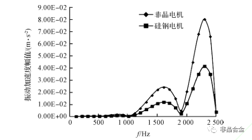

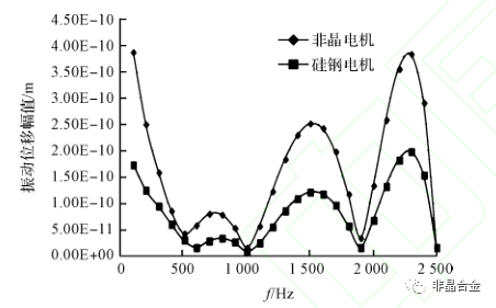

分别计算非晶电机和硅钢电机定子振动的加速度和振动位移,选择电机定子齿部表面各个节点的平均值进行频谱分析(选择频率分析范围为0~2 500 Hz),如图(4,5)所示。
非晶合金永磁电机的电磁振动噪声计算与分析的图12
图4  振动加速度频谱曲线
非晶合金永磁电机的电磁振动噪声计算与分析的图13
图5  振动位移频谱曲线
由图(4,5)可知:非晶电机的振动加速度和振动位移都明显大于硅钢电机,在 100 Hz、1 500 Hz、2 300 Hz三个频率点附近有较大的分量。

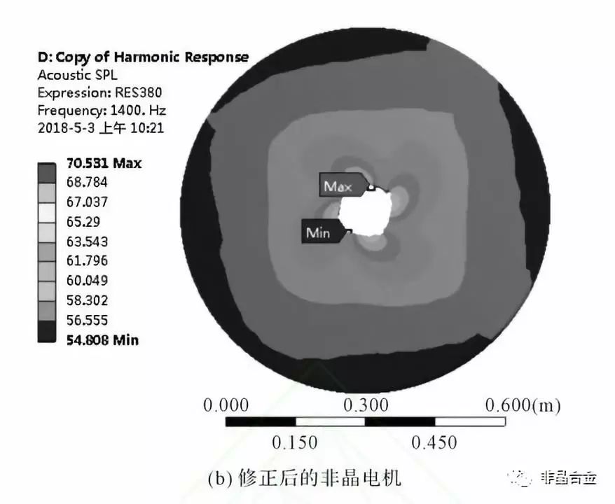

4.2、非晶合金电机的噪声分布

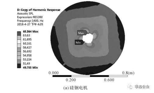

周围 0. 4 m 的区域内,电机电磁噪声声压分布如图6所示。
非晶合金永磁电机的电磁振动噪声计算与分析的图14
非晶合金永磁电机的电磁振动噪声计算与分析的图15
图 6 电机电磁噪声声压分布
从图6 可以看出:同一位置非晶电机的噪声高出硅钢电机约5 dB,非晶电机机壳表面的噪声最大值达到了70.5 dB,距离电机0.4 m 处的噪声水平为54 dB。
