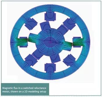

电机设计领域大多只将重点放在降低扭矩波动来解决SRM的噪音、振动和平顺性(NVH)问题。控制策略优化来降低扭矩波动,的确能给噪音辐射带来有利的影响。但是,为了避免在电动汽车内感受到过度的振动和噪声,优化电机结构及其外壳同样也必不可少。在设计流程的早期阶段纳入详细的声振分析,有利于电机设计者更好地了解并控制最终产品的NVH特性。本文中所谈到的电机具有八个定子磁极(四对定子磁极)以及六个转子磁极。这是一 款8/6式 SRM,具有四个独立的相,专为汽车牵引应用而设计,可提供200Nm的峰值扭矩和40kw的峰值功率。此外,该款SRM的设计也专门用于采用无级变速箱(CVT)的全混合传动系统。

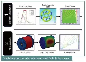

通过仿真优化电机噪音(包括SRM)涉及颇具挑战性的多物理场建模。SRM中的噪音和振动主要源于定子的结构性激振,是由不断变化的磁场和相电流引起的。电机外表面的结构变形导致其周围的空气流动,从而产生了气压变化,形成噪音。要实现精确的仿真,需要将磁学、振动(结构性)和声学领域加以结合,才能正确捕获所涉及的全部现象。
针对多物流场的NVH分析-开关磁阻电机噪音的仿真与优化的图3
第一步是计算定子上的磁力。为此,就要对离散数的转子角度和相电流值进行二维电磁有限元(FE)仿真。这些力会作为来自应力张量(可直接从解算器获取)的合力进行计算。得益于结构的轴对称几何关系,二维建模可以提供十分理想的近似结果,能显著地限制计算时间。

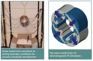

为了准确捕捉电机在所需频率范围内的动力学特征,我们会创建定子的结构有限元模型,然后与真实结构上的测试结果进行相关性分析和模型修正。定子的结构包含钢板层合堆叠中,中间夹有树脂,会呈现出材料非线性。通过在仿真模型和真实结构之间的模态相关性分析,然后再进行有限元模型修正,可定义等效各向异性材料属性,而无须对定子层合板进行明确建模。
针对多物流场的NVH分析-开关磁阻电机噪音的仿真与优化的图4针对多物流场的NVH分析-开关磁阻电机噪音的仿真与优化的图5
为确保测试结果呈现系统中的全部模态行为,会对初始有限元模型进行预试验分析。这样有助于对加速计和激振设备进行目标定位,以实现最全面的 模态测试,这对于接下来的相关性分析和有限元模型更新具有非常重要的意义。在这些阶段中,仿真模型会得到反复改进,直到其产生的结果充分符 合测试结果。对于噪音辐射,椭圆形模态是最重要的模态,其优先级最高。有限元模型会逐步更新,直到这些模态频率与其测试频率的差距在5%以内为止。
既然已经计算出电磁力,并提供了准确的结构模型,就需要对这两者进行映射,以完成受迫响应分析。由于是在频域中进行声振仿真,因此第一步是采用离散傅立叶变换,将来自二维电磁有限元软件的时域节点定子力转化为频域。随后,二维结果会拉伸至三维,并通过守恒映射加载到结构有限元网格上。为提高计算效率,载荷数据将限制保留最为必要的信息。载荷会以阶次谱来表达,对应于开关磁阻电机主阶次(电机转速基频的6阶及其谐频)。
基于模态的受迫响应分析会通过将已更新有限元模型的结构模态与映射电磁载荷相结合,来计算主要SRM阶的外壳振动。这些会用作声学仿真的边界条 件,计算在距SRM1米的目标麦克风位置产生的声压级。自动匹配层(AML)技术可仿真自由声场条件,以实现高效的声辐射研究。
针对多物流场的NVH分析-开关磁阻电机噪音的仿真与优化的图6

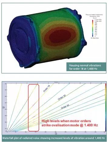

然后,不同的后处理工具可提供 针对电机噪音行为的深入工程见解。当电机阶次频率与结构固有 频率一致,或定子力模式与结构 模态振型相匹配时,就会发生高强度的共振。例如,在1400Hz 左右电机第 18 阶耦合到结构椭圆型模态,就会产生强振动。所有第 6 阶的奇倍数都会发生 这种情况。在8/6式SRM 中,每次旋转都会激活相位六次,导 致产生第 6 阶谐波及其倍数。基于这一见解,我们可以提议对外 壳和冷却夹套进行设计更改,将结构的固有频率错开到低阶的激励频率范围之外。
