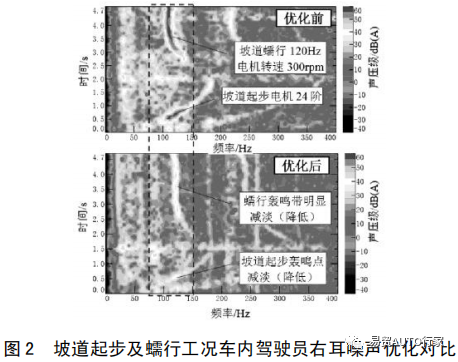

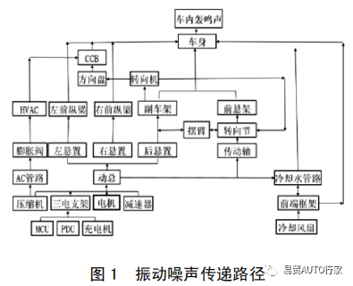

整车在坡道蠕行工况,保持电机转速约为300rpm(转每分钟),主观评价车内有持续低频轰鸣声并伴随整车抖动现象。测试车内噪声随时间彩图如图1优化前所示,在3-4.7s间为坡道蠕行工况,车内噪声在120Hz左右呈连续的红色轰鸣带。此问题原因为整车在坡道低速蠕行时,电机转速低且扭矩波动[1-2]较大,从而造成较大的电机24阶激励,通过后悬置传递至车内,引起车内120Hz轰鸣声及整车抖动,振动噪声传递路径如图1所示。
【NVH&声学】纯电动汽车常见噪声振动问题现象描述及优化方法的图2

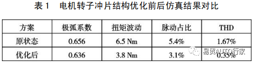

优化电机转子冲片结构(转子 V 型磁钢夹角),从而改变 电机转子极弧系数、转子磁场分布、励磁磁势分布曲线形状、 空气气隙均匀程度以及磁路饱和程度等,从而达到优化降低 电机扭矩波动、脉动占比及谐波失真率 THD。电机仿真结果 如表 1 所示。
【NVH&声学】纯电动汽车常见噪声振动问题现象描述及优化方法的图3
经整车对比验证,优化转子冲片磁钢夹角后,整车坡道 起步及坡道蠕行工况车内 120Hz 轰鸣声明显改善,结果如图 2 优化后。

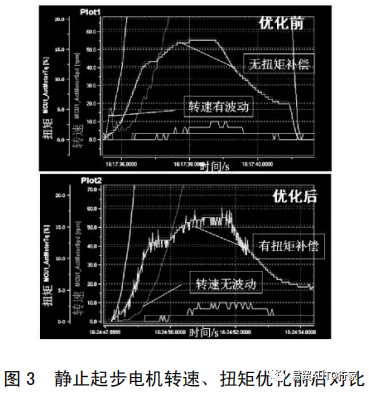

整车由静止状态起步行驶,主观评价整车有明显间歇性抖动现象。通过对整车CAN信号的读取与分析,电机转速曲线在0-500rpm间有较大转速波动(如图3优化前,红色曲线)。电机转速波动产生激励力通过悬置传递到车身,引起整车起步抖动问题。对该电机低转速0-500rpm区间增加扭矩补偿控制策略:
(1)电机低速扭矩补偿系数(2.5);
(2)电机转速控制滤波补偿系数(10)。
【NVH&声学】纯电动汽车常见噪声振动问题现象描述及优化方法的图4
经整车对比验证,电机增加低转速扭矩补偿后(见图 2 优化后,黄色曲线),整车起步电机低转速波动明显降低(见 图 2 优化后,红色曲线),主观评价整车起步抖动亦明显改善。

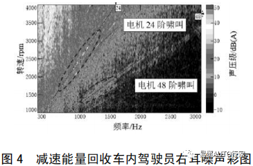

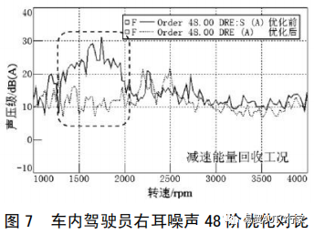

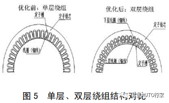

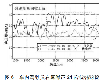

减速能量回收电机阶次啸叫
整车在开启减速能量回收工况,电机转速由 3500rpm 降 到 1300rpm 期间,主观评价车内有明显高频啸叫声,关闭能 量回收功能则啸叫声消除,故该啸叫声与能量回收时电机反拖发电相关。
通过测试彩图分析,减速能量回收工况车内噪声 24 阶、48 阶明显较大(见图 4)。该样车电机转子为 8 磁极,定子为48 槽单层绕组结构,通过声音滤波回放及阶次相关性分析,确诊该啸叫声主要由电机减速能量回收反向磁励产生。
【NVH&声学】纯电动汽车常见噪声振动问题现象描述及优化方法的图6
优化电机定子绕组形式为双绕组(见图 5)。双绕组电机 能改善电机感应电动势和磁动势的波形。在能量回收过程中 能有效的减小电机扭矩波动,减小基频及其他谐频阶次振动噪声。
【NVH&声学】纯电动汽车常见噪声振动问题现象描述及优化方法的图7
经整车对比验证,定子双绕组电机能有效降低在减速能 量回收工况因电机反向磁励引起的车内中高频阶次啸叫声。优化对比结果见图 6-7。

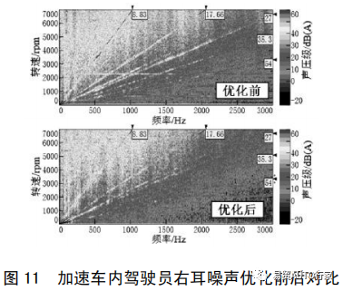

加速工况减速器啸叫
整车在全油门加速工况(0-3000rpm),主观评价车内有严重的啸叫高频声。通过测试彩图分析与滤波回放,车内啸叫声阶次主要为8.83阶、17.66阶、35.3阶、27阶、54阶。

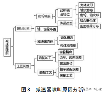

该样车减速器为单速比7.82,一级减速齿轮副齿数比Z1/Z2=27/52,主减齿轮副齿数比Z3/Z4=17/69,故其一阶减速齿轮阶次基频为27阶,二阶谐频为54阶;主减齿轮副基频阶次为8.83阶、二阶谐频为17.66阶、四阶谐频为35.3阶,加速啸叫阶次与减速器齿轮阶次基频及谐频对应。整车全油门加速时,电机扭矩峰值输出,减速器齿轮受载荷力大,齿轮偏载啮合不平稳,引起减速器传递误差大,从而产生明显的加速啸叫噪声。
减速器啸叫声[4-7]原因主要为:
(1)齿轮受力不均偏载或突变;
(2)齿轮啮合进入与退出冲击;
(3)齿面相对滑动及摩擦力变化;
(4)齿轮刚性变化和弹性变形导致载荷变化;
(5)齿轮误差造成运转不均。

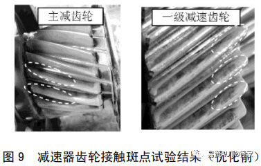

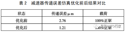

对该样车减速器进行台架斑点试验,结果显示主减齿轮副及一级减速齿轮副均存在一定程度偏载现象,如图 9 所示。
【NVH&声学】纯电动汽车常见噪声振动问题现象描述及优化方法的图11

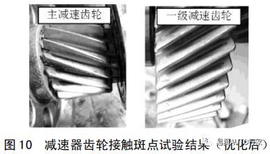

根据齿轮台架斑点试验结果进行齿轮微观修形:
(1)一级减速主动齿轮齿顶修缘6-20μm;输入主动齿轮螺旋角修形由12±5μm到17±5μm;正驱面螺旋角修形-15~-5μm;
(2)主减齿轮副齿宽+2mm,螺旋角修形-15~-5μm;
(3)主减齿轮副主动齿轮齿廓齿向修形10-20μm;主动齿轮齿廓修形-5~0μm;
(4)输入轴向间隙0~0.39mm优化为0~0.1mm。优化后仿真齿轮传递误差降低(见表2),齿轮台架斑点验证无明显偏载现象,如图10所示。
【NVH&声学】纯电动汽车常见噪声振动问题现象描述及优化方法的图12
【NVH&声学】纯电动汽车常见噪声振动问题现象描述及优化方法的图13
经整车测试验证,减速器齿轮微观修形优化后,加速车内减速器阶次啸叫声有所改善,结果如图 11 优化后。

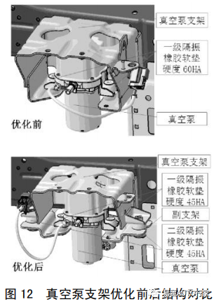

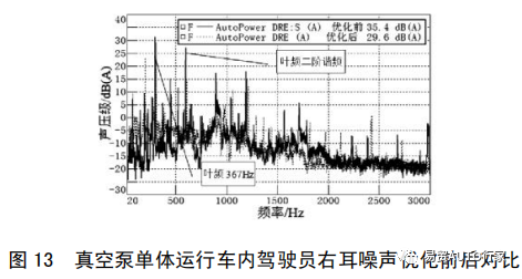

真空泵噪声
真空泵的作用是给制动助力系统提供真空。区别于传动燃油车,纯电动车因缺少发动机进气系统支管提供的真空,故必须配置一个独立工作电动真空泵。该电动车真空泵为旋叶式结构[8],叶片数5片,布置于左前机舱纵梁内侧,采用一级隔振设计,隔振橡胶邵氏硬度为60HA,隔振效果较差。当连续踩制动踏板时,真空泵持续运行5-7秒,工作转速约为4400rpm,主观评价车内噪声真空泵大较大。通过测试分析车内真空泵噪声主要贡献频率为叶频367Hz及其谐频(见图13红色曲线)。
对真空泵支架进行隔振优化,如图12所示:
(1)降低真空泵橡胶软垫硬度为45HA;
(2)真空泵一级隔振优化为二级隔振。
【NVH&声学】纯电动汽车常见噪声振动问题现象描述及优化方法的图15
经整车测试验证,车内真空泵噪声单体运行噪声总声压 级由原 35.4dB(A)降低为 29.6dB(A),满足目标总声压级≤ 33dB(A),叶频噪声均≤25dB(A),显改善,结果对比见图 13。
【NVH&声学】纯电动汽车常见噪声振动问题现象描述及优化方法的图16
真空泵布置应首选布置于动力总成上,经真空泵软垫和 悬置双重隔振;其次布置于车身有较强动刚度的骨架梁上, 尽量远离驾驶舱,且有足够的隔振设计。

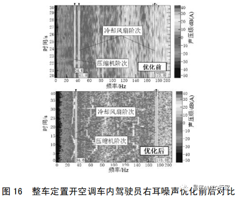

空调压缩机噪声
空调压缩机是给空调系统冷媒循环提供驱动力的装置。当车内空调开启时,空调压缩机压缩气态冷媒为高温液态,经冷凝器冷却后通过膨胀阀气化吸热,降低蒸发器温度,在鼓风机作用下为车内提供冷风。该样车空调压缩机为涡旋式电动压缩机[3-4],布置于驱动电机外侧端盖经悬置隔振。整车定置开启空调工况,空调压缩机转速恒定为2500rpm,工作转速较高且振动激励较大,引起车内噪声大及方向盘振动大。经测试主要贡献阶次为压缩机基频41.8Hz。(见表4和图16优化前)。
整车定置车内空调压缩机噪声振动优化方向:
(1)优化控制面板,降低空调压缩运行转速;
(2)优化降低空调压缩机单体运行振动噪声;空调压缩机控制面板优化[9]

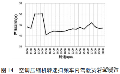

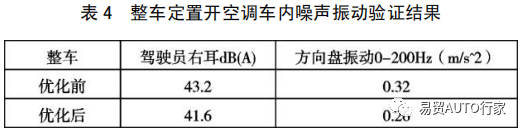

对整车空调压缩机进行1000-3000rpm转速扫频测试分析,结果见图13-14。空调压缩机在2100rpm时与低速档冷却风扇2100rpm偶合,在2000rpm时与方向盘横向和垂向模态分别为32.6Hz和33.5Hz偶合产生共振拍频。故优化空调面板控制策略,压缩机转速根据车内温度自适应调节1500-2000rpm,车内温度稳定后工作转速约1800rpm,避开了方向盘模态和冷却风扇基频。

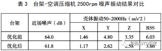

对空调压缩机单体进行2500rpm定转速台架测试分析,其近场噪声及壳体振动相对较大,故而在空调压缩机结构上进行优化[10]
(1)高压流道结构优化;
(2)电机转子动平衡优化;
(3)电机PWM电流正弦波形优化。
空调压缩机优化后进行台架测试验证,空调压缩机壳体振动及近场噪声有明显改善,结果对比见表3。
【NVH&声学】纯电动汽车常见噪声振动问题现象描述及优化方法的图19
经整车测试验证,同时优化空调压缩机及控制面板后, 整车定置开空调工况,车内噪声及方向盘振动明显改善,结果见表 4 及图 15 优化后。

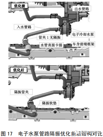

电子冷却水泵噪声

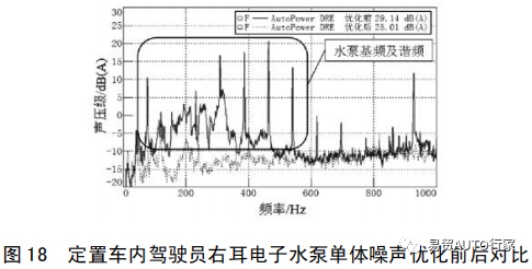

电子冷却水泵作用是驱动水循环系统为电机及控制器提供冷却,当整车在进入动力输出工况时(即D挡/R挡),电子冷却水泵开启运行。该样车电子冷却水泵布置于动总减速器上,经水泵U型橡胶支架及悬置二级隔振,但水管管夹直接固定于车身前横梁,且管路过盈卡接于前端框架。整车在定置状态P挡/N挡切换到D挡/R挡时,车内背景噪声极低,主观评价电子冷却水泵启动噪声相对明显,易被客户感知。经测试分析,电子冷却水泵噪声主要贡献频率为基频78Hz、谐频310Hz、387Hz、464Hz、542Hz,见图17红色曲线,通过管路由前端框架和车身前横梁管夹传递到车内。
对水管管路隔振进行优化,如图17所示:
(1)管夹1优化为隔振管夹;
(2)前端框架与水管之间卡接增加隔振垫
【NVH&声学】纯电动汽车常见噪声振动问题现象描述及优化方法的图22
经整车测试验证,优化后车内电子冷却水泵单体运行谐 频噪声大幅降低,总声压级由原状态 29.1 dB(A)降低到 25.0  dB(A),改善明显,见图 18。
【NVH&声学】纯电动汽车常见噪声振动问题现象描述及优化方法的图23

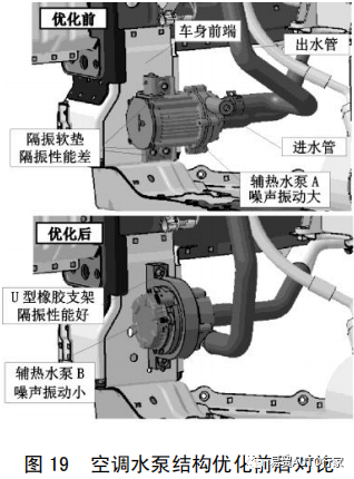

空调辅热水泵噪声

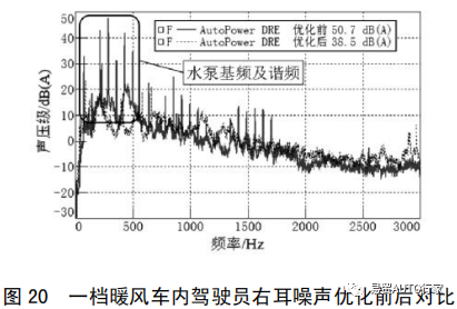

空调辅热水泵作用是为空调辅热系统水循环提供动力。当车内暖风辅热开启时,PTC加热提升水温,空调辅热水泵运行驱动水路循环,通过蒸发器给车内供暖。该样车空调辅热系统采用单水泵驱动,水泵单体噪声振动较大,且布置于前端框架右侧梁上,隔振设计不足。主观评价整车定置开启暖风辅热工况车内噪声大。经测试分析,车内噪声主要贡献阶次为电子冷却水泵基频及谐频,见图20红色曲线。
对空调辅热水泵结构及隔振优化,见图19:
(1)降低泵体振动及辐射噪声;
(2)优化水泵与车身的隔振。
【NVH&声学】纯电动汽车常见噪声振动问题现象描述及优化方法的图24
经整车测试验证,优化水泵及隔振支架对车内因水泵激 励引起的噪声有明显改善。车内噪声辅热水泵基频和谐频大 幅降低,总声压级由原状态 50.7 dB(A)降低到 38.5 dB(A), 明显改善,见图 20。
【NVH&声学】纯电动汽车常见噪声振动问题现象描述及优化方法的图25

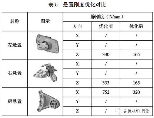

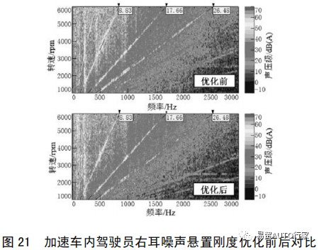

悬置隔振
悬置是用于支撑电动汽车动力总成件(EPT)并起到减 少和控制动总激励传递的作用。悬置刚度大小将直接影响悬 置隔振效果,从而影响车内噪声振动。该样车悬置系统为 左、右、后三点式布置,且主方向设计刚度较高隔振不足, 电机、减速器、空调压缩机等激励通过悬置传递到车身。该 样车主观评价加速工况车内噪声振动大。经测试分析,加速 车内噪声 8.83 阶、17.66 阶、26.5 阶等阶次能量较大,见图 21 优化前。结合阶次分析,减速器阶次激励通过悬置传递 车身,因悬置刚度大隔振不足,引起加速车内噪声振动大。
在保证疲劳耐久及可靠性前提下,适当优化降低悬置主 方向刚度以提升隔振性能,从而达到降低车内噪声的目的, 悬置刚度优化见表 5。
【NVH&声学】纯电动汽车常见噪声振动问题现象描述及优化方法的图26
经整车测试验证,优化降低悬置橡胶刚度后,加速工况 车内减速器阶次噪声 8.83 阶、17.66 阶、26.5 阶均有较为一 定程度降低改善,见图 21。
【NVH&声学】纯电动汽车常见噪声振动问题现象描述及优化方法的图27
电动汽车加速电机扭矩较大,过低的后悬置刚度在急加速/急减速工况,易造成后悬置主簧压死甚至撞击产生抖动或异响问题;悬置支架应设计有足够高模态以降低共振风险;悬置衬套设计更大尺寸以获得更小的动静比;悬置车身安装点动刚度应足够高。

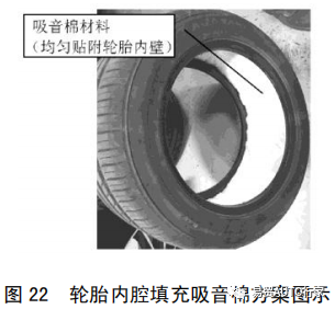

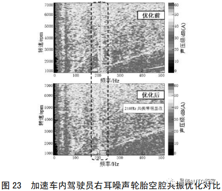

轮胎空腔模态共振
通过测试分析,在加速工况车内噪声210Hz 存在明显共振带,经相关性分析为轮胎空腔模态共振[11],再经底盘悬 架传递车身引起车内共振带噪声,见图 23 优化前。
在轮胎内壁一圈粘贴吸音棉填充轮胎空腔,可改变轮胎空腔模态,如图 22 所示。
【NVH&声学】纯电动汽车常见噪声振动问题现象描述及优化方法的图28
经整车测试验证,轮胎填充吸音棉对加速车内 210Hz 共振带有明显改善,结果见图 23。
【NVH&声学】纯电动汽车常见噪声振动问题现象描述及优化方法的图29
