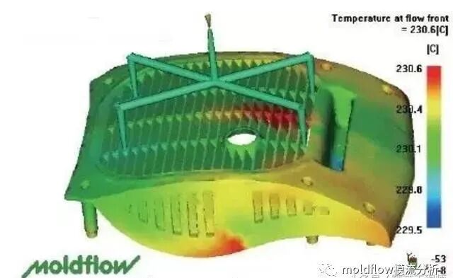

温度分布分析
塑料窗体填充Moldflow分析及应用的图5
由图4可知,料流前锋最大温度降很小,大概为1.1℃,因此不会产生短射和应力集中现象,这也意味着整个塑件的表面质量将会得到非常好的保证。

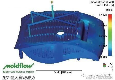

墙壁剪切应力分析
塑料窗体填充Moldflow分析及应用的图8
图7的结果显示了在填充阶段墙壁剪切应力的分布。除了极小部分区域,大部分区域的值是可以接受的。通常如果该值超过极限0.25MPa,材料在填充阶段将容易出现降解现象。

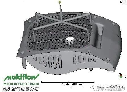

困气分析
塑料窗体填充Moldflow分析及应用的图9
图8结果显示了困气出现的位置。所有的困气都出现在分型面和填充的末端 ,因此气体很容易通过模具的间隙释放出来。

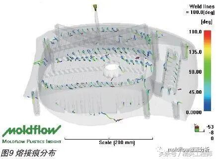

熔接痕分析
熔接痕很容易使产品的强度降低,特别是在产品可能受力的部位产生熔接痕会造成产品结构上的缺陷。同时熔接痕还会造成产品表面质量不过关。由于熔接痕主要产生于熔体的分流汇合,因此,模具的浇注系统对于熔接痕的产生有很大的影响。对此,在模具设计过程应该尽量减少浇口的数量,合理设置浇口位置,加大浇口截面积,设置辅助流道及分流道。但在此副模具设计中,由于该产品为众多的栅格,成型非常困难,必须采用多点进料,为此,减少图9熔接痕数量只有通过其它办法来解决。其解决方法为:①提高熔体的流动性能和料温;②在分流道的末端设置冷料穴;③调整塑件壁厚,尽量保持壁厚的一致性,以免在薄壁处由于充模阻力大而产生熔接痕,从而导致塑件在薄壁处断裂;④改善模具的排气效果。
