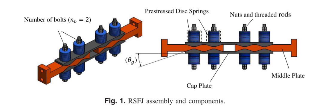

那么如何合理的使用SMA 材料?这里,我想分享我个人的经验。其实说到底使用SMA 的目的就是因为它的超弹和自带耗能。而且上述的分析,也给出了如果使用不预紧的SMA ,刚度会是一个问题,所以使用SMA 的构造的大多数的情况就是带预紧的一种使用状态。那么这种状态,所得到的力学性能,能否被现有的简单的构造代替呢?我觉得有,现在很火很实用的一个装置是新西兰学者提出的基于变摩擦机制的韧性构造,如下图。它所输出的力学行为就是高刚度,高耗能的自复位特性,这种特性的性能优势远远超过仅基于SMA 的构造,而且它的成本划算,那么在这种情况下,我们必须回答一个问题,我们为什么要用SMA?如果不能很好的回答这个问题,似乎在我们研究中始终会有一点点小小的缺陷吧。那么回答这个问题,就是我们的潜在的研究对象吧。
