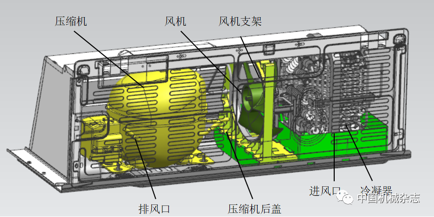

现阶段,风冷冰箱冷凝装置主要采用两种形式。一种是绝大多数风冷产品采用的自然对流式冷凝器,冷凝管设置在冰箱箱体侧板壁面,箱体发泡后冷凝管会紧贴发泡层壁面,传热效果较差,部分冷凝的热量会传入箱内,增加了箱体热负荷;另一种为目前较大容积风冷冰箱常采用的外置式冷凝器装置。这种装置通常设置在冰箱机械室,采用带导流罩的轴流风机强制对流换热,冷凝效率可得到较大提升,减少了冷凝热辐射对箱体内部的影响,减少了箱体热负荷。

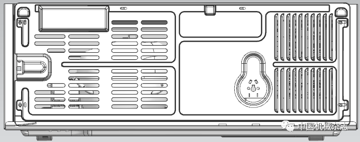

本文选取某型号大容积单系统风冷冰箱为研究对象,机械室冷凝装置为第二种冷凝形式,风冷式冰箱机械室结构示意如图1所示。此类风冷冰箱冷凝结构主要为外置式冷凝器、冷凝风扇、风扇支架、压缩机依次布置在冰箱压缩机底板上,且呈直线排列。其冷凝形式为风扇位于冷凝器和压缩机之间,冷凝器设置于风扇进风面的一侧,压缩机设置于风扇排风面的一侧,冷凝气流由冷凝器一侧的压缩机后盖板进风口格栅进入,进风经过压缩机,从压缩机一侧的压缩机后盖板出风口格栅排出。
风冷冰箱机械室CFD分析及其能耗影响研究的图1
图1  风冷式冰箱机械室结构示意图
风冷冰箱的冷凝风扇设置在机械室内,其主要作用是形成负压,让机械室产生强制空气对流,冷凝器在此过程进行换热,其内部高温高压的气态工质通过放热变为高温高压的液态工质2。机械室冷凝气流流动阻力主要来自机械室的各种结构,如冷凝器、压缩机、管路、压缩机后盖板及压缩机底板上布置的进风口和出风口。强制对流散热时,往往采用大流量的轴流风机[3]
由于冰箱机械室后盖板上分布的通道,是冷凝空气进出机械室空间的必经通道,其开口面积的大小、空间分布、结构形式等对冷凝器的冷凝效率具有直接影响,在本文中重点分析、优化,优选出最佳方案。

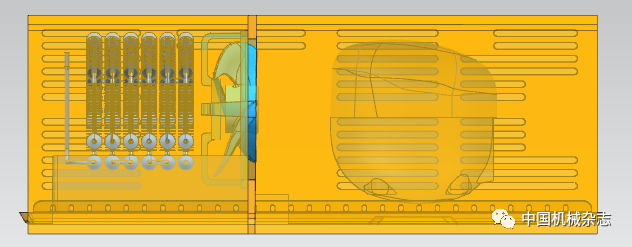

压缩机室CFD计算区域如图2所示,流体分为旋转流体和流通区流体,轴流风机的风扇及其轮毂设置为旋转域,电机支架及其电机部分设置为静止域,旋转域风扇壁面边界条件划分6层边界层,其余壁面划分3层边界层。冷凝器部分设置为多孔介质区域,采用标准的壁面函数,进出口边界条件分别为计算域的压力进口和压力出口边界,初始条件均为远场大气压。

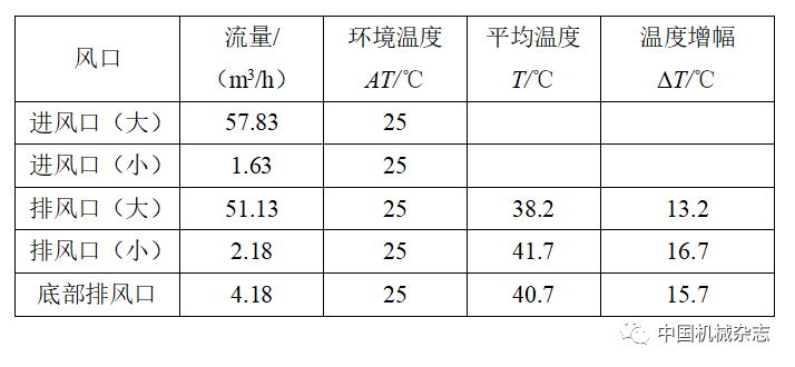

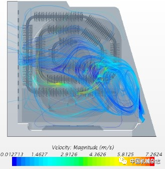

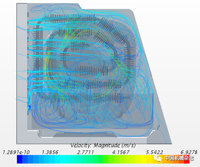

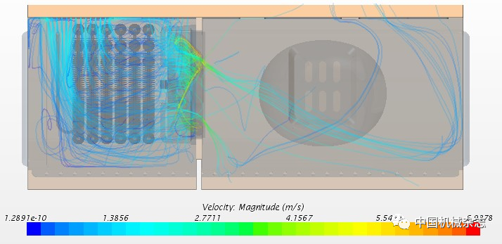

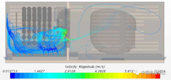

原机方案机械室仿真流场图如图3所示,原机方案进排风流量如表1所示。

从分布情况可以看出,在压缩机两侧流道变窄,靠近机械室内壁流道的流速变大,压缩机背面为背风面,形成了涡流区域;另外,由于进排风边界位于压缩机后盖板上,布置在机械室冷凝风道的一侧,气流大部分在靠近后盖板一侧流动,冷凝器内气流流动较少,所以冷凝器换热存在死角,换热的效率会降低。分布在机械室后盖板上的进风开口较小,且进排出风比例不协调,导致机械室风道流量较低,从而整个冷凝器的换热效率较低[5]
冰箱机械室内部气流的流量多少与换热效率密切相关,冷凝器换热效率降低后,会导致系统冷凝压力上升,压缩机功率上升,进而整机的综合能耗值上升,故需要进行改进设计。

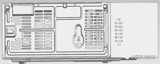

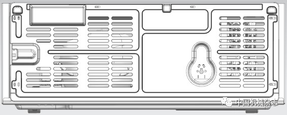

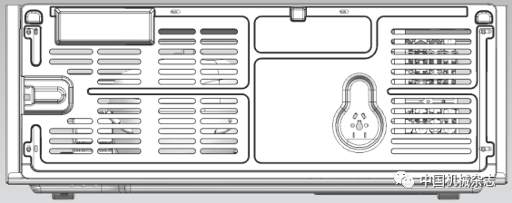

基于原机方案,设计了三种优化方案,如图4所示。

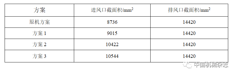

三种优化方案中,保持排风口截面积不变,方案1进风口格栅中间部分拉通,方案2将进风口格栅更改为竖向进风,且进风口格栅形式为百叶窗,方案3机械室后盖板进风口同原机方案,在机械室侧板壁开孔,受侧壁强度影响,开孔面积占侧壁面积比例约为16%。机械室进风口优化方案如表2所示。
表2  机械室进风口优化方案
风冷冰箱机械室CFD分析及其能耗影响研究的图12

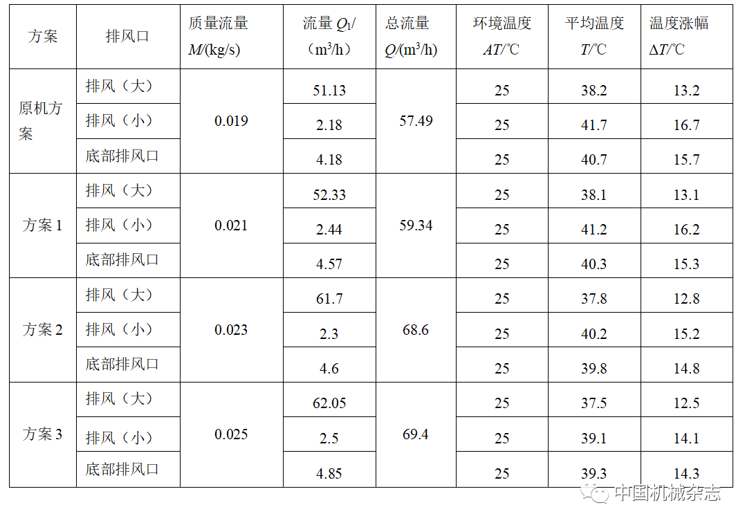

原机方案和优化方案仿真数据分析如表3所示。在相同仿真条件下,相对于原机方案,方案1的排风量提高了3.2%;方案2的排风量提高了19.3%,排风总流量达到了68.6m3/h;方案3的排风量提高了20.7%,排风总流量达到了69.4m3/h。
显然,可以通过增加流通截面积来减少流通阻力,从而增加流通流量。
表3  原机方案和优化方案仿真数据分析

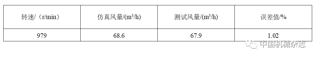

对于表3的四种方案,用风量测试台测试方案2的实际排风量,验证仿真结果。由于机械室后盖板和箱体之间存在间隙,测试时,使用透明胶带将可能的间隙处密封。方案2仿真值和测试值数据对比如表4所示。
据测试结果可以看出,测试值比仿真值稍微低一点,可能是测试台风管等处存在压降,导致实际测试值比理论值低。
表4  方案2仿真值和测试值数据对比
风冷冰箱机械室CFD分析及其能耗影响研究的图14
综合来看,表4显示了冰箱机械室排风口风量的仿真值与实验结果对比。可以看出,实验结果与仿真结果相比差异较小,采用CFD的方法可以满足机械室风道性能要求的预判,也验证了计算流体力学在自由流场方面仿真的准确性。

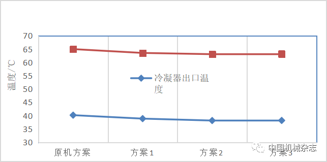

在PD实验室中,对本文论述的四种方案进行了PD测试,如图5所示,3种优化方案的冷凝器出口温度都较原机方案有所降低,方案1降低了1.1℃,方案2和方案3分别降低了1.8℃和1.9℃。这意味着,优化方案使整机的冷凝效率得到提升,有利于增加系统制冷量。
风冷冰箱机械室CFD分析及其能耗影响研究的图15
图5  四种方案PD数据对比

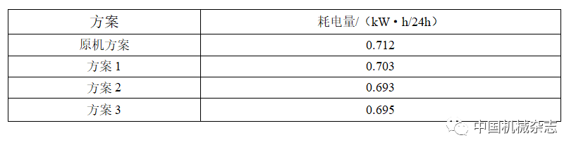

耗电量测试对比结果如表5所示。
表5  耗电量测试对比
风冷冰箱机械室CFD分析及其能耗影响研究的图16
综合以上数据,方案2和方案3对耗电量的贡献值接近,但是考虑到方案3在侧壁开孔对工厂可制造性的要求,选用方案2作为最终优选方案。
