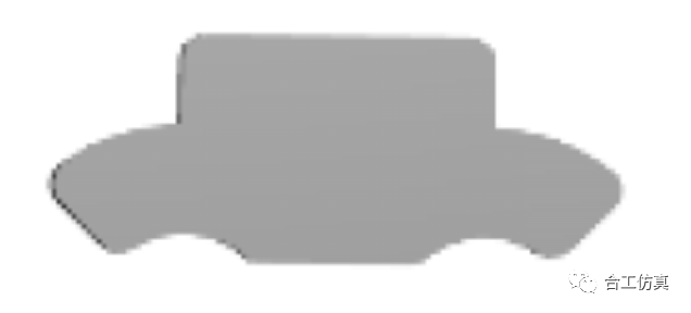

将某双螺杆泵分为四部分,分别是入口区域、内部转子区域、出口区域和泄压槽。
CFD技术应用之双螺杆泵的图1
CFD技术应用之双螺杆泵的图2
入口部分图                       内部转子图
CFD技术应用之双螺杆泵的图3
CFD技术应用之双螺杆泵的图4
出口部分图                      泄压槽部分图

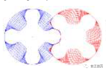

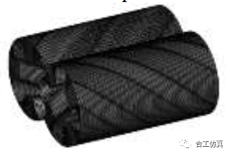

网格
计算流体力学是对控制方程进行离散,将计算区域划分成网格,通过数值方法得到每个离散点的数据。SCORG软件是双螺杆机械设计和分析的专业工具,使用SCORG软件划分转子区域网格。SCORG可以自动生成双螺杆压缩机转子区域的结构网格,考虑真实的啮合间隙,降低网格生成的难度,提高效率。其余部分由Simerics MP+软件的网格功能进行网格划分。
CFD技术应用之双螺杆泵的图5
CFD技术应用之双螺杆泵的图6
内部转子截面网格图               内部转子体网格图

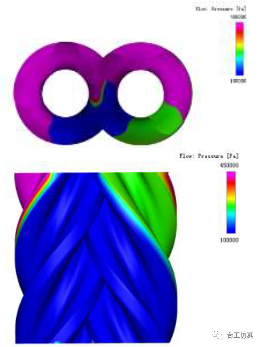

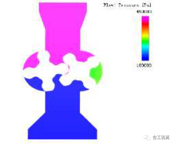

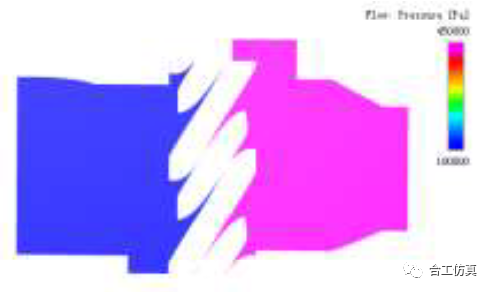

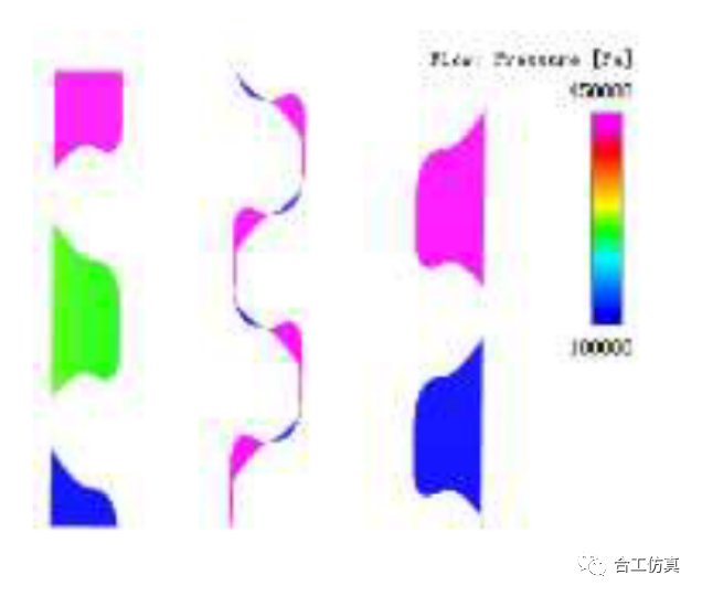

压力场分布
对不同转速、相同进出口压力的全对称双螺杆泵内部流场进行三维模拟仿真。
CFD技术应用之双螺杆泵的图7
CFD技术应用之双螺杆泵的图8
X方向压力云图                      Y方向压力云图
CFD技术应用之双螺杆泵的图9
CFD技术应用之双螺杆泵的图10
Z方向压力云图                   内部转子压力云图

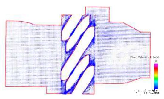

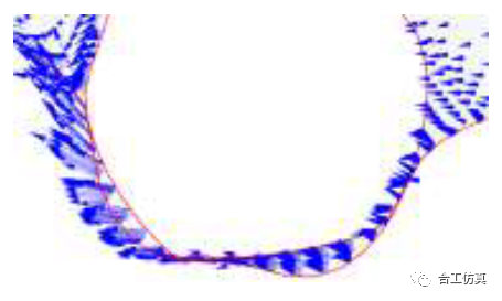

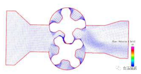

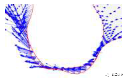

速度场分析

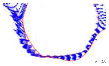

如图11-12所示,螺杆泵内部流动非常稳定,介质通过腔体挤压不断送到出口。但在图13中,阳转子和阴转子在啮合处出现回流现象,与实际工程中啮合泄漏是一致的。同时,可以从图13-15中得出,速度越大,回流越差。
Z方向600r/min速度云图
CFD技术应用之双螺杆泵的图11
x方向600r/min速度云图
CFD技术应用之双螺杆泵的图12
200r/min速度云图
CFD技术应用之双螺杆泵的图13
400r/min速度云图
CFD技术应用之双螺杆泵的图14
600r/min速度云图
CFD技术应用之双螺杆泵的图15
