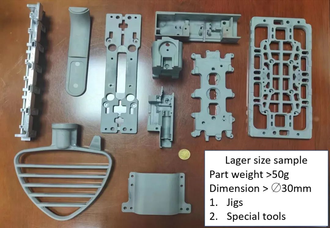

再者,MIM自从导入塑基喂料系统之后,生坯强度增加且脱脂效率也跟着提升,这使得设计在大厚度(>5mm)与大重量(>50g)成为可能,将MIM制程用来制作治具与工具就非常的合适。因此,除了复杂几何造型与快速复制之外还有许多好处,例如许多治具与工具使用网格支架或称拓朴(Topology)结构的设计中,如图1,MIM工艺便可以精确复制并得到设计的形状,可以避免传统机械加工的大量材料切削、铸造砂模坍塌与灌注不全的缺陷,省下后续加工时间与材料的浪费。再者,利用同一模具可以直接更换不同强度的材料,增加设计上的弹性,因此MIM工艺在近年来逐渐被广大的治具与工具制造业所接受。
MIM工艺升级,这些治具与工具设计为你提供更多可能性!的图2
图1:MIM制作的治具与工具,如本图最右上有如网格状的产品,便是采用减重与强度兼具的拓朴结构设计之MIM治具

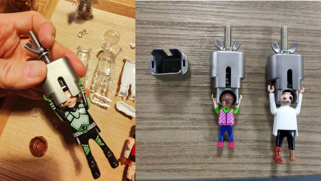

玩具拆解工具
如图2所示,Dr. Q因为经常接触德国品牌 Playmobil玩具人偶并成为它的粉丝(Fans,迷恋的追捧者),此玩具人偶如果能够经由头部的拆解,便可以自由地更换包含头、手臂、身体、中心支架以及脚,进行变更与重新组合增添乐趣。在过去并没有适当的工具,因此Dr. Q便采用MIM工艺设计了这个「拔头器」,用来拆解其头部。这便是一种利用MIM工艺设计日常生活使用工具的范例。
MIM工艺升级,这些治具与工具设计为你提供更多可能性!的图3
图2:Dr. Q利用MIM工艺自己设计的玩偶拔头器

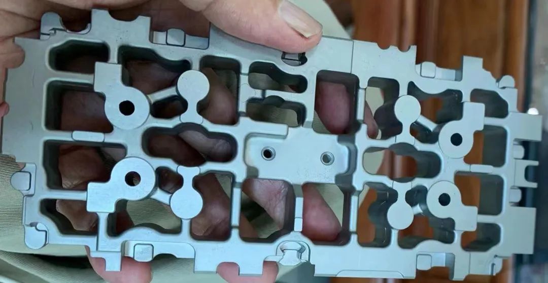

夹紧治具
图3便属于一种夹紧治具,作为智能手机的最终制程──胶合固化的夹紧功能,众所周知由于智能手机玻璃面板是一片平面或曲面的光滑玻璃,在玻璃的光滑表面无法有任何的紧固机构能够与其结合,因此利用高科技的透明光学胶作为大面积贴合成为唯一的办法来固化玻璃面板,这些胶的固化时间必须超过12小时,因此设计金属治具作为紧固智能手机胶合后的作业成为必要的工具。这些治具本身有许多网格孔洞,除了可以减轻治具的重量之外,在结构上需要很多定位与螺丝孔、观察孔甚至需要穿透UV(紫外光线),足够的厚度提供高强度以防止温度变化导致的变形。
MIM工艺升级,这些治具与工具设计为你提供更多可能性!的图4
图3:智能手机经胶合组装后的夹紧治具

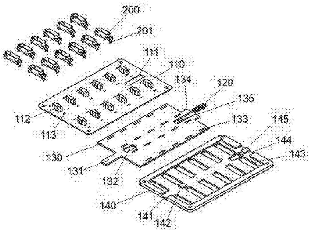

镀膜或喷漆用的遮蔽治具
如图4所示的PVD遮蔽治具(由于实物不能展示,仅能采用专利示意图给各位读者看),这些作为多数重复性特征、具有复杂且3D造型的工具,经常需要重复的使用在镀膜或喷漆的场合,每经过数次的作业必须进行表面清洁,例如酸洗、溶剂浸泡、脱漆剂浸泡等,以确保特征不会受到镀膜或是喷漆加厚而影响实际产品的装填与遮蔽的效果。因此治具要经过制程与后续清洁的各种应力、温度等物理作用,并且还可能通过化学药品的浸泡,采用MIM工艺以不锈钢制作成为最佳的不二选择。
MIM工艺升级,这些治具与工具设计为你提供更多可能性!的图5
图4:某发明的PVD遮蔽治具
