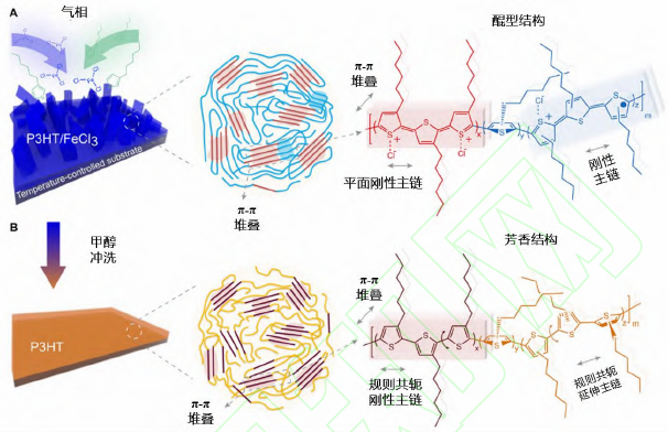

Xu等通过自下而上的氧化化学气相沉积(OCVD)法,对P3HT聚合过程中在分子水平上控制分子间和分子内结构,如图1所示,制备了具有分子间强相互作用的轻质柔韧薄膜材料,其具备2.2 W/(m•K)的热导率值,是常规聚合物材料的10倍。
导热吸波材料研究进展的图3
图1 OCVD合成P3HT薄膜示意图。

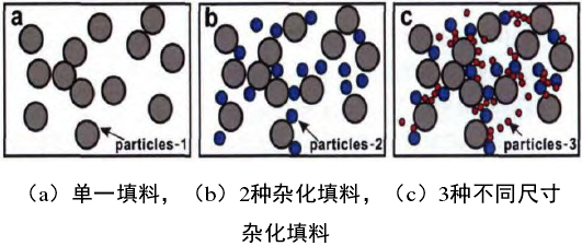

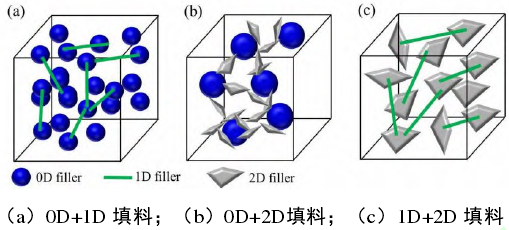

但一味增加填充率会导致复合材料的机械性能大幅下降,同时会造成材料内部缺陷增多,会影响热导率的进一步提升。因此为了充分利用基体内部空间,构建良好的填料—填料之间的导热通路,可采用多种不同尺寸或几何形貌的导热填料复合填充,利用不同长径比的填料复配使用,可以大幅提高颗粒之间接触结点数目,形成更加致密的声子传输网络,如图2所示。
导热吸波材料研究进展的图4
图2 纳米复合材料的热传导模型。
例如wang等研究发现当向硅橡胶添加不同尺寸(6和0.8 μm)的SiC填料时,所得复合材料的热导率会随着粒径分布的变化而变化,当混合填料的堆积密度最高时达到最大热导率 2 W/(m·K)。
另外不同形貌的导热填料也可以协同增强复合材料的导热性,将不同形状的填料搭接在一起能够有效地形成导热网络,而导热网络的形成使得界面热阻降低并减少声子散射化,从而增强导热性能,如图3所示。
例如Zhang等将片状六方氮化硼和球形立方氮化硼2种导热填料复配填充环氧树脂。当二者体积比为2:1时,在较低的填充量下(6 vol%)复合材料的导热系数相比纯环氧基体提高了116.14%,优于相同含量下单一填料的填充效果。

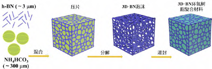

如图4所示,Xu等通过牺牲NaHCO3模板法制备了具有三维BN网络结构的块状BN/环氧树脂复合材料,其复合材料热导率显著提高,具有6.11  W/(m·K)的透平面导热系数。通过构建三维导热网络,形成导热通路,能够降低填料之间的接触热阻,提升复合材料热导率。
导热吸波材料研究进展的图6
图4 3D-BN/环氧树脂复合材料制备过程示意。

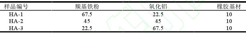

双功能填料导热吸波材料的制备方法较为简单、常规,而且是目前导热吸波材料最为广泛的设计制备方法。通过控制 2 种类型填料在基体中的配比可以制备性能良好的导热吸波复合材料,例如 Wang 等分别以羰基铁粉和氧化铝粉作为功能填料、丁J橡胶作为基材制备了系列导热吸波复合贴片,对羰基铁粉和氧化铝粉用量的比例进行了研究,不同填充比例如表 1 所示,实验结果表明,当羰基铁粉与氧化铝按比例 1:1 填充时,所制备的导热吸波复合贴片材料具有较高的热导率值,为 1.66 W/(m·K),同时具有良好的吸波性能,厚度为 2 mm 时,在 9.9 GHz 频率处具有-19.8 dB的反射损耗峰值,在反射损耗-10 dB 以下的带宽达到 3.54 GHz,表现出宽带强吸收特性。
表1 复合贴片中填料成分 wt%
导热吸波材料研究进展的图12

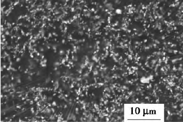

另有研究者从功能填料在基体的分布状态入手设计制备导热吸波复合材料,Zheng 等采用硅烷偶联剂 KH570 对吸波填料(羰基铁粉、碳基吸波剂)和导热填料(Al2O3、ZnO 等)表面改性处理,并添加微量正己烷等低温分散剂,提升了填料与基体界面的结合性与分散性,材料的微观结构如图 5 所示,可以看出,填料分散较为均匀,在硅胶基体中密集分布,颗粒之间相互接触,形成局部的导热链或导热网,所制备的导热吸波复合材料反射率<-10 dB(10~14 GHz),导热系数>1.5 W/(m·K),在保证高效电磁波吸收的基础上同时具有高效热传导功能。
导热吸波材料研究进展的图13
图5 导热吸波材料的微观结构图。
研究者通过对双功能填料的配比、颗粒粒径大小的选用、以及界面改性和成型工艺等多因素的调控,设计制备了兼具导热与吸波双功能的复合材料,并且性能较好,可以满足市面上一些产品的需求。但该种类型的导热吸波材料也存在着一些问题,由于需要在基体材料中(一般为高分子聚合物)对 2 种不同类型的功能材料进行高填充,导致复合材料成型困难或成型后力学性能大幅下降而无法实际应用;另外,导热剂的加入可能会影响吸波材料原有的吸波性能,2 种填料之间存在相互制约,因而所制备的导热吸波复合材料 2种性能普遍不高。

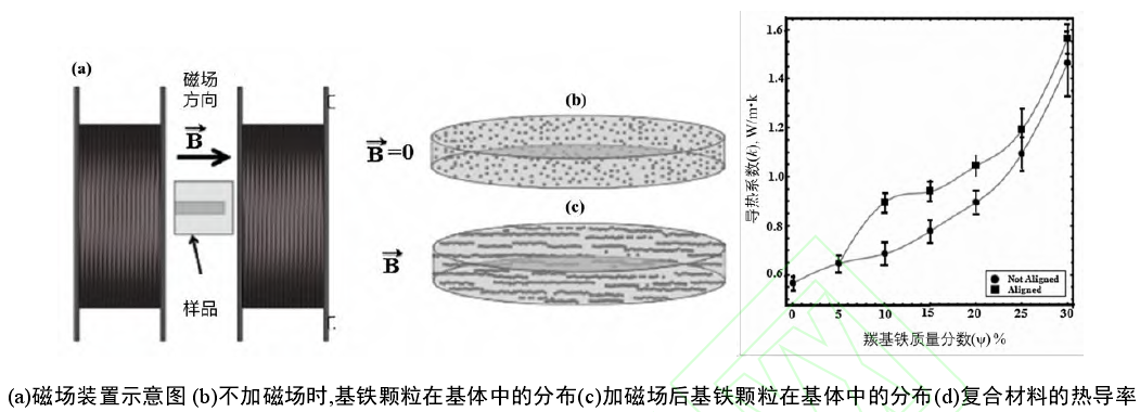

D. Diaz-Bleis 等采用外界电磁场构建水平排布的羰基铁颗粒复合材料,研究表明,经过磁场的取向处理,复合材料的热导率明显提高,其取向过程如图 6 所示,并且羰基铁本身具有优良的吸波性能,所制备的复合材料具有导热吸波的应用前景。
导热吸波材料研究进展的图14
图6 磁场诱导羰基铁颗粒水平排布示意图及制备复合材料的热导率图。

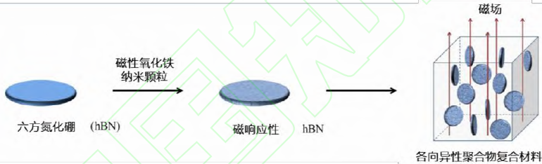

如图 7 所示,Lin 等采用氧化铁对 h-BN 表面进行改性,通过磁场对复合填料进行垂直取向处理,导热系数相较于未取向排列时提高 104%,且具有一定的电磁吸收性能。
导热吸波材料研究进展的图15
图7 磁颗粒改性 h-BN 复合材料制备示意。

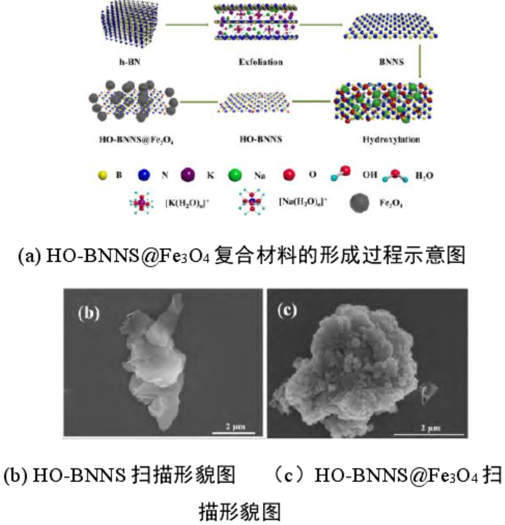

例如 Bai等将六方氮化硼与碱液混合,在高温高压下对其进行剥离,得到薄层的氮化硼,之后再进行羟基化,为 Fe3O4 提供原位生长的活性位点,制备了 HO-BNNS@Fe3O4 复合材料,制备流程如图 8(a)所示。
导热吸波材料研究进展的图16
图8 复合材料制备过程与形貌。
从图 8(c)复合材料的形貌图可以看出,Fe3O4 均匀分散在 HO-BNNS 表面,成功制备了四氧化三铁包覆超薄层六方氮化硼的核壳复合材料。通过调控 HO-BNNS 的添加量可以有效调控复合材料的导热吸波性能。当 HO-BNNS添加量为 30 wt%时,复合材料表现出 1.75 W/(m·K)的导热性能;且样品厚度为 2 mm 时,在频率 8.64 GHz 处获得最大反射损耗峰值-45.31 dB。

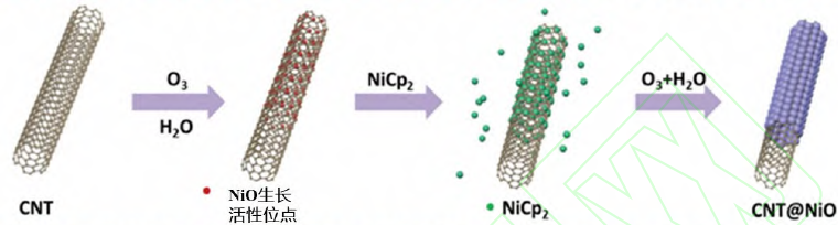

Zhou 等以 O3 和 H2O 为氧源,二茂镍为镍源,通过利用改进的原子层沉积方法,在碳纳米管上均匀涂覆上 NiO 薄膜,并将其与天然橡胶混合制备了导热吸波复合材料,制备流程如图 9 所示。
碳纳米管与 NiO 两相协同作用可以明显改善阻抗匹配并带来优异的微波吸收性能,另外 NiO薄层作为碳纳米管与天然橡胶之间的缓冲层,改变了碳纳米管与橡胶之间的界面相互作用,使声子或电子更容易转移,为热传导提供了快速路径,使得所制备的复合材料具有更小的界面热阻,显著提高了热导率。通过改变原子沉积 NiO 薄层的循环次数,可以有效控制 NiO 的厚度,达到对性能的调控。当 NiO 薄层循环 100 次时,所制备的复合材料(CNT@NiO 与天然橡胶混合质量比为(1:9)在 17.5 GHz 处具有-43.6 dB 反射损耗值兼具 1.05 W/(m·K)的导热性能。
导热吸波材料研究进展的图17
图9 碳纳米管表面原子层沉积氧化镍生长过程示意。
