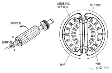

汽轮发电机的原理及结构
当转子旋转时,转子铁心与定子铁心形成磁场回路, 旋转磁场的磁力线切割定子线圈而产生感应电势即电压,该感应电势通过主引线输出,与变压器、电网相连接,即将机械能转为电能可以向千家万户供电
定子绕组是发电机的核心部分
转子绕组为产生磁力线源所以亦称励磁绕组
定子:高电压、大电流
转子:高机械强度

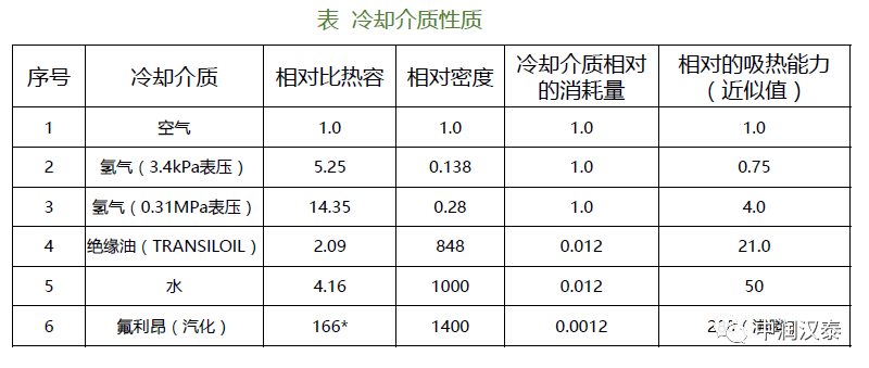

汽轮发电机的冷却,无论是空冷、氢冷、油冷或水冷都是利用流动的气体或液体冷却介质的“比热”带走热量的,在汽轮发电机内部密封循环的气体压力愈大、密度愈高、容积比热愈大,带走的热量愈大。液体介质蒸发时所能吸收的热量则要比“比热” 大得多。发电机中冷却介质的基本要求是比热容(或汽化热)大、粘度小、导热系数大、密度小、介电强度高,且应无毒、无腐蚀性、化学稳定、价廉易得。

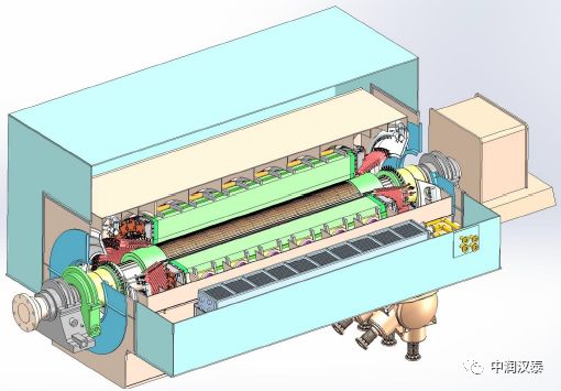

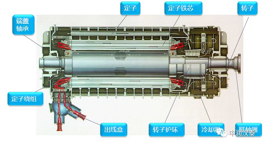

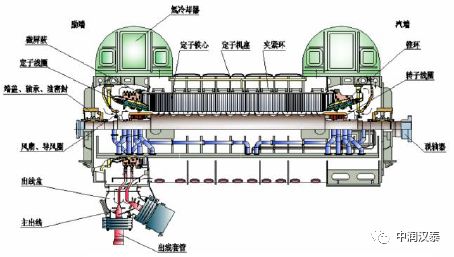

发电机结构
定子部分:定子机座、铁心、定子线圈及装配、轴承、端盖、油、密封等、出线盒、冷却器
转子部分:转轴、转子线圈、槽楔、护环、中心环、风扇、联轴器等

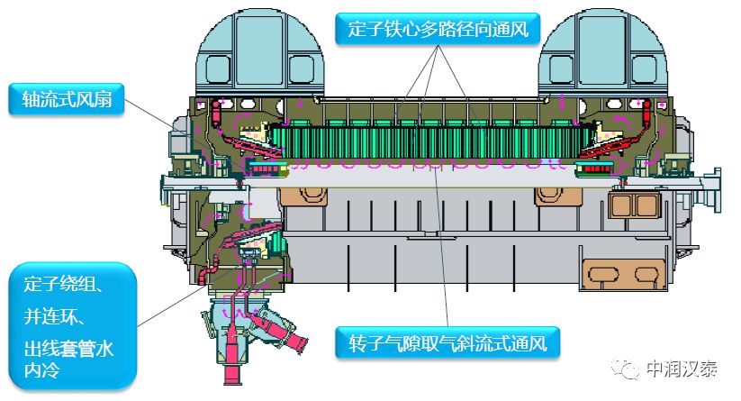

双水内冷发电机结构

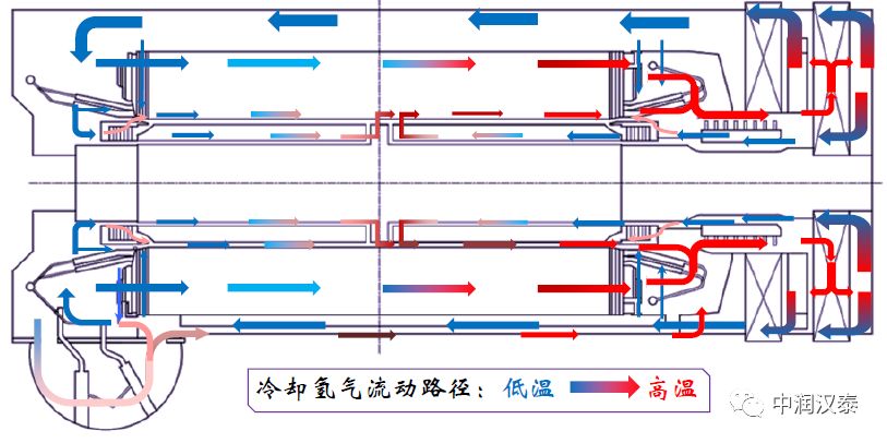

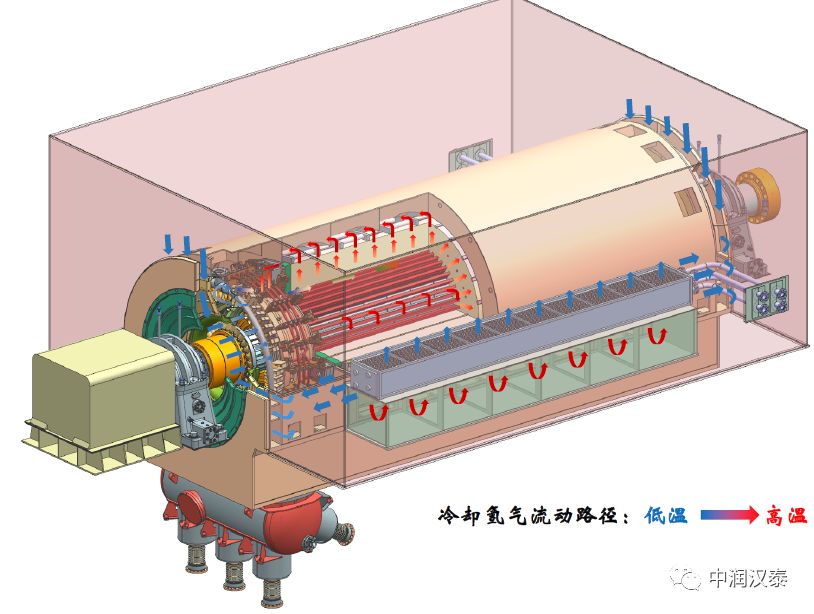

汽轮发电机的通风及CFD应用
660MW双水内冷发电机通风图

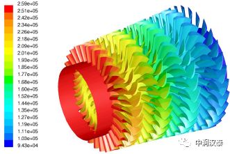

CFD模拟后处理

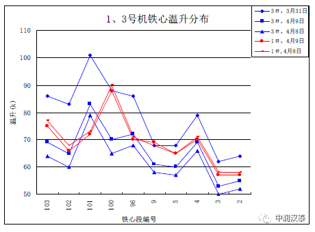

某电厂两台QFS型300MW双水内冷发电机,增容改造后在电厂运行测试中,都发现铁心端部出现过热现象。在汽、励两端靠近边段铁心处,分别装有高度为10mm的径向挡风板。
两台发电机不同段铁心轭部温升分布

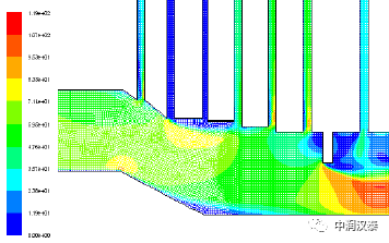

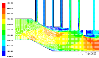

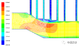

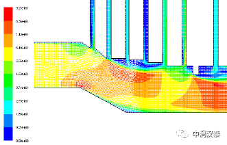

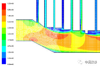

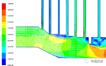

径向挡风板高度分别为0、10、15、20、25及30mm时,靠近挡风板处的速度等值线分布,依次如下。
随着挡风板高度的增加,位于来流上游的98、97号风道,流量也随之增加,这与流体运动定性判断一致;
在其高度低于10mm时,100号风道流量均较小,容易形成局部过热,这与电厂实测数据是一致的:热点出现在100号风道的两侧,即100或101档铁心轭部;
挡风板高度不宜过大:如挡风板高度增加到30mm时,边段101、102号风道的流量会急剧下降;
部分风道流量为负值,是因为空气流动产生了倒流,从计算角度来考虑,这种情况是有可能发生的:由于气隙进口处压力较大,气流速度较高(约60m/s),局部会产生负压区,因而,导致空气倒流。(这一现象已经通过试验测量得到证实)

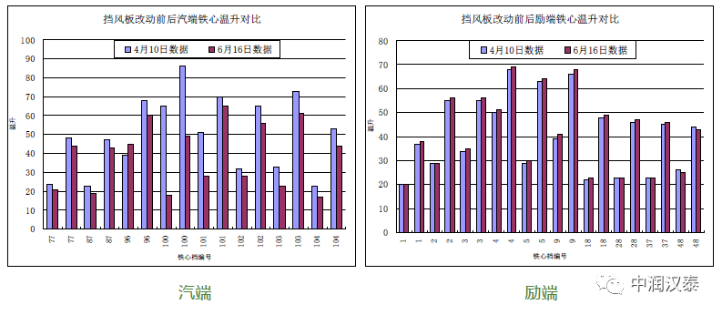

图中,横坐标为铁心编号,每一编号中,左、右两侧分别代表铁心齿部、轭部的温升;为了在同一基准上进行比较,纵坐标为汽、励两端相对于各自进风温度的温升。
调整挡风板高度收到了明显的效果:在不显著增加励端铁心温升的前提下,汽端铁心温升有所降低;
最关键的一点,汽端原来出现热点的第100档铁心,轭部温升由86K降为49K,齿部温升由65K降为18K,下降幅度最大,这与表2中的分析结果一致:第100档铁心两侧风道(第100、99号风道)总流量增加的幅度最大。
通过与电厂试验结果对比,验证了CFD分析结果的可靠性。
