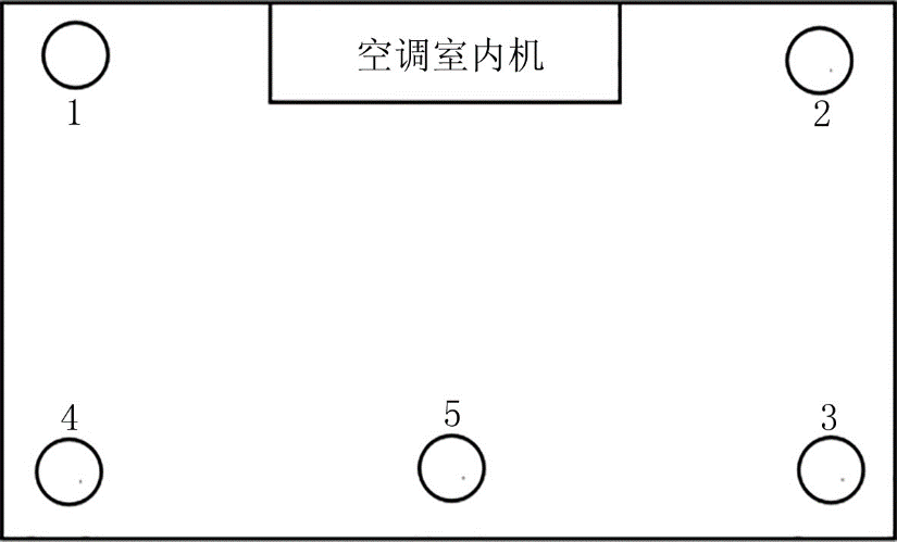

测试样机:功率2600W的定频空调器。试验室:混响噪声室。
测点布置如下图所示:在混响噪声室内布置5个噪声测点,测点1~4布置在试验室4个角落,测点高度为各角落异音听感最大处,测点5自由调整,布置在整个试验室异音听感最大处。

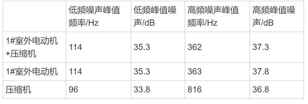

噪声鉴别方法主要有分步运转法、选择隔离法、声强测量法、频谱分析法、倒频谱分析法、相关分析法等。每种方法各有优缺点和局限性,在实际应用中,应根据具体情况选择最适宜的鉴别方法。本案例中采用了分步运转法、选择隔离法和频谱分析法。

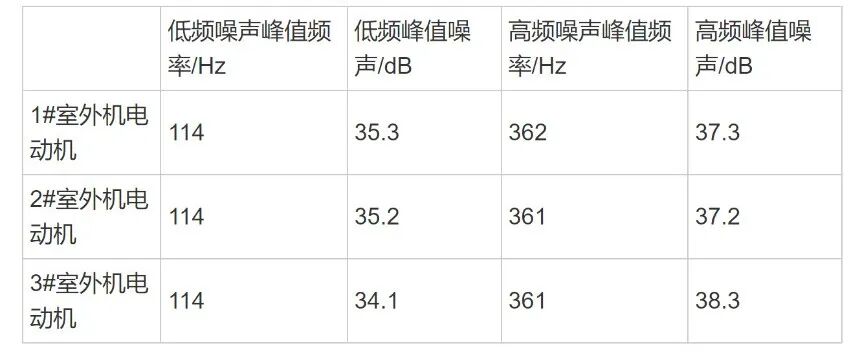

选择隔离识别噪声:对同一型号电动机,分别单独运行检测噪声,确认是否为电动机的共性问题。测试噪声值及其最大频率如下图所示。测试结果表明,114 Hz和360 Hz低频噪声为电动机共性噪声。

通过噪声频谱分析,确认114 Hz和360 Hz的低频噪声为电动机共性噪声,采用噪声矩阵分析法分析各噪声频率段的主要噪声源,然后对主要噪声源进行分析。
通过分析发现,主要噪声源为电动机的电磁噪声和机械振动噪声,低频噪声主要分布在100、114、125、360 Hz和500~2 000 Hz频率段,为电动机装配精度或旋转不平衡引起的振动噪声、轴承噪声等及与空调壳体、墙体产生的共振噪声。
