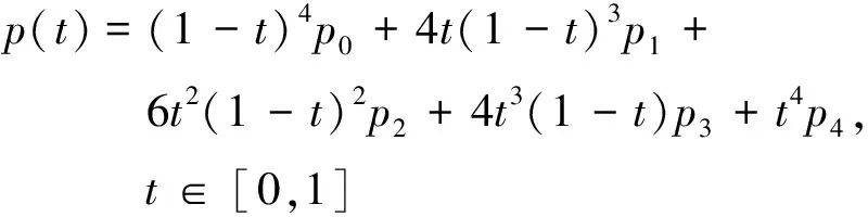

运用四阶Bezier曲线进行叶片的造型设计,四阶Bezier曲线方程公式(2)如下[4-5]
Bezier曲线设计涡轮叶片造型与CFD验证解析的图3(2)

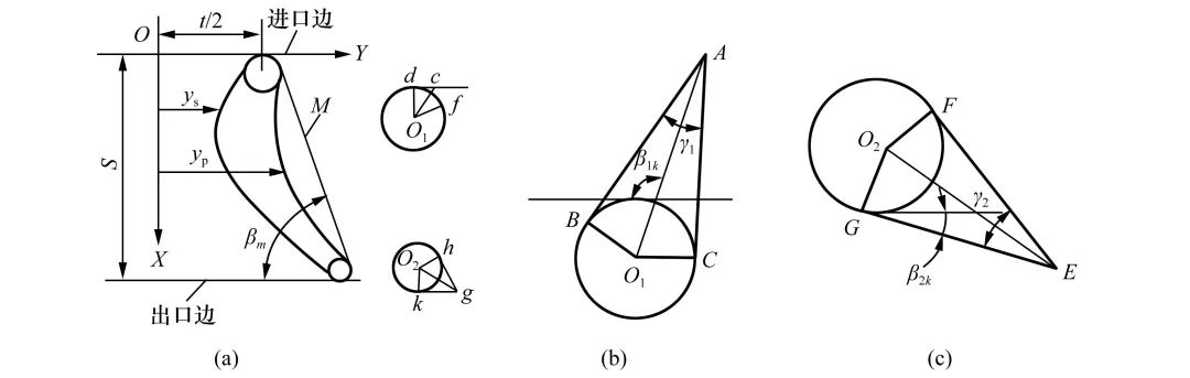

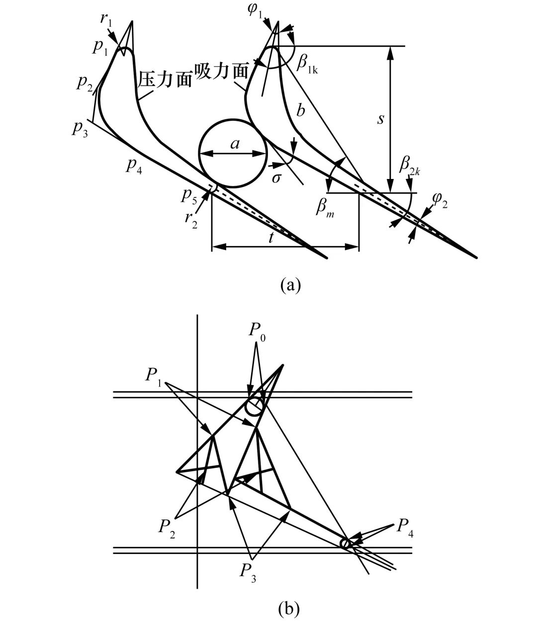

在叶片造型中,将压力面、吸力面上的第一点和最后一点作为特征点代入式(2)进行求解。以转子叶片为例,建立叶片坐标关系示意图如图1所示,叶片前缘和后缘圆心分别为O1O2,进口边与Y轴重合切圆O1和圆O2f点和h点,ypys分别表示压力面和吸力面上某点的Y方向坐标。涉及公式(3)~公式(10)如下[4-5]
Bezier曲线设计涡轮叶片造型与CFD验证解析的图4图1 坐标关系示意图
Fig.1 Coordinate relationship diagram
根据涡轮几何参数可以确定前缘圆心O1和后缘圆心O2坐标:

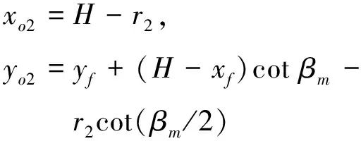

圆心O2的坐标:
Bezier曲线设计涡轮叶片造型与CFD验证解析的图5(5)

结合图1,过前缘圆心O1做一直线与水平方向成夹角为β1k,依据前缘锥角的定义,在该直线上端任取一点A,过A点做圆的两条切线ABAC,则∠BAC=γ1,如图1所示。
涡轮叶片吸力面起始点坐标和一阶导数:
xs1=xo1+r1cos(β1k+γ1/2),
ys1=yo1-r1sin(β1k+γ1/2),
Bezier曲线设计涡轮叶片造型与CFD验证解析的图6(7)
涡轮叶片压力面起始点坐标和一阶导数:
xp1=xo1-r1cos(β1k-γ1/2),
yp1=yo1+r1sin(β1k-γ1/2),
Bezier曲线设计涡轮叶片造型与CFD验证解析的图7(8)
涡轮叶片上吸力面和压力面的起始点的二阶导数可取为零,同时可依据凹凸性确定其二阶导数的正负。参考图1,过点O2做一条直线,使其与Y轴的夹角为β2k,再在该直线上取一点E,过E点做圆O2的切线EFEG,则∠BAC=γ2,如图1所示。

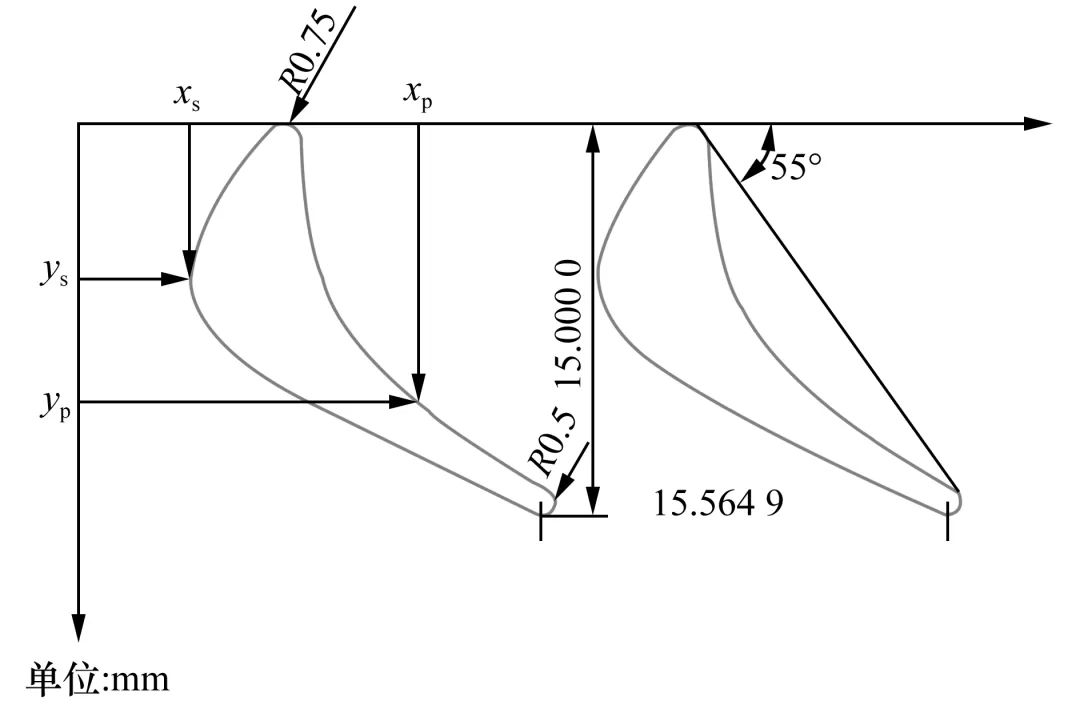

首先根据上面的参数,在AutoCAD(Autodesk computer aided design)中画出草图,确定出p0p1p2p3p4点的坐标,如图2所示。
Bezier曲线设计涡轮叶片造型与CFD验证解析的图10图2 AutoCAD中特征点确定
Fig.2 Feature points in AutoCAD

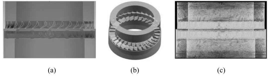

将上面五个点的坐标代入到四阶Bezier曲线方程中,得到吸力面的曲线方程,t从0到1每隔0.01取一个数,算出曲线上的点的坐标。同理将上面五个点的坐标代入到四阶Bezier曲线方程中,得到压力面曲线方程,t从0到1每隔0.01取一个数,算出曲线上的点的坐标,即涡轮定、转子压力面及吸力面坐标。将上面得到的坐标点输入到UG(Unigraphics NX)里,得到转子的三维造型和断面形状,并将断面形状导入到AutoCAD中,其断面形状如图3所示。
Bezier曲线设计涡轮叶片造型与CFD验证解析的图11图3 转子叶片型线示意图
Fig.3 Rotor blade type line diagram
以上过程为转子叶片的造型,ma=0.5,转子和定子的叶片互为镜像。以上方法得到的涡轮叶片型线能够保证吸力面和压力面型线具有连续曲率,但仅有连续曲率还不够,需要对其进行以下附加检查:从进口到出口的过流通道必须连续性地收缩;折转角σ=5°~16°;压力面与吸力面的曲率同号,且曲率导数符号仅改变1次或不变;结合CFD分离,需进一步检验流道内是否连续,是否有脱流现象。

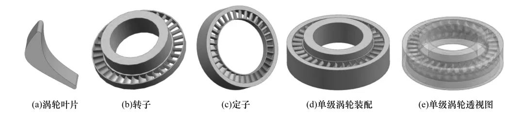

设计的叶片如不符合以上要求,必须重新修改叶片几何参数,直至设计的叶片型线满足要求。最后结合涡轮基本尺寸,得出涡轮叶片、转子、定子、单级涡轮装配和单级涡轮装配三维图如图4所示。
Bezier曲线设计涡轮叶片造型与CFD验证解析的图12图4 涡轮叶片、转子、定子、涡轮装配三维造型图
Fig.4 3D modeling drawing of turbine blade, rotor, stator and turbine assembly

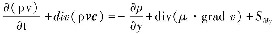

2)动量方程。动量方程是在牛顿第二定律的基础上构建的,其定义为:外界作用于控制体上的外力之和等于单位时间内在控制体内动量的增量,加上单位时间控制面流出的净动量。
Bezier曲线设计涡轮叶片造型与CFD验证解析的图14(12)
Bezier曲线设计涡轮叶片造型与CFD验证解析的图15(13)
Bezier曲线设计涡轮叶片造型与CFD验证解析的图16(14)

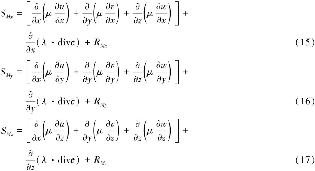

SMxSMySMz为动量方程,其表达式如下所示:Bezier曲线设计涡轮叶片造型与CFD验证解析的图17
式中:RMxRMyRMz为体积力,N/m3。假设流体只受到重力作用,则RMx=0,RMy=0,RMz=-ρgu=ui+vj+wkμ为流体动力黏度系数;λ为2/3μ

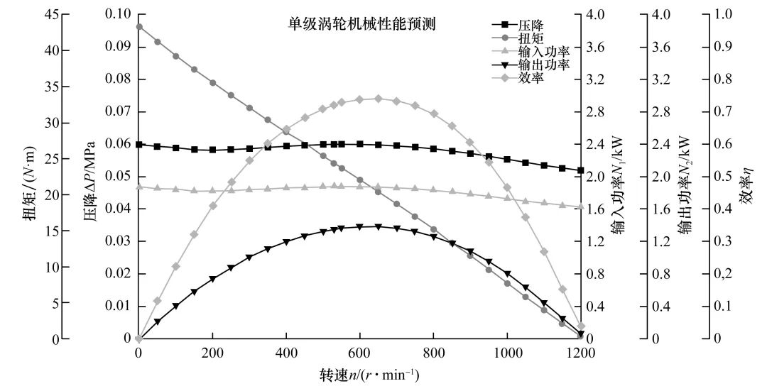

选取某尺寸的涡轮和流量值34 L/s作为案例进行计算。依据涡轮转速变化计算获取的单级涡轮机械性能预测数据,作出了单级涡轮机械性能预测曲线图,如图6所示。
Bezier曲线设计涡轮叶片造型与CFD验证解析的图19图6 单级涡轮力学性能预测曲线
Fig.6 A pair of turbine mechanical properties prediction curve

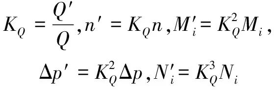

4 涡轮特性曲线相似换算
实际作业过程中,流体介质的流量并不总是固定的。当泵的流量改变时,涡轮的特性曲线也随之改变,利用式(18)中的公式[6-8],可以换算出驱动涡轮在不同流量值下的特性曲线。如果额定流量为Q时的特性曲线已知,则新流量Q′的涡轮特性曲线,可以用相似理论求出。对于相同涡轮马达,当液体性质不变时,改变通过涡轮的流量,则新流量Q′下的涡轮转速n′、压力降Δp′、转化力矩Mi及转化功率Ni等,可以由简化的相似公式(18)求得,即
Bezier曲线设计涡轮叶片造型与CFD验证解析的图20(18)

1)当给定流量为定值时,涡轮的扭矩随着转速的增大呈线性减小趋势。制动状态(即n=0)时,涡轮的扭矩最大;空转(M=0)时,涡轮转速达到最大且扭矩最小。
2)压降和输入功率在流量不变的情况下,受转速变化影响不大。
3)在流量一定的情况下,输出功率/效率曲线呈抛物线趋势。输出功率/效率达到最大值的转速约为650 r/min,输出功率/效率呈逐步递增的抛物线趋势的转速区间约为0~650 r/min,输出功率/效率呈递减的抛物线趋势的转速区间约为650~1 200 r/min。
