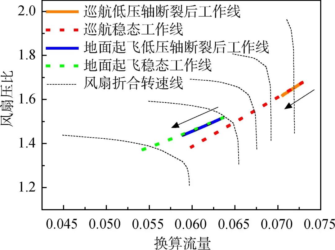

在涡轮轴断裂后,风扇、中压压气机、高压压气机的工作状态均偏离稳态工作点(工作点变化方向如图中箭头所示),因此轴断裂发生后的共同工作线出现了不同程度的转折。其中低压轴断裂后风扇的工作线变化很小,这是由于风扇质量较大,转动惯量较大,维持原工作状态能力较强,且风扇压比本身较低,其进出口气流参数变化幅度较小,所受影响较小,所以风扇在轴断裂后的工作线偏离稳态工作线程度最小。

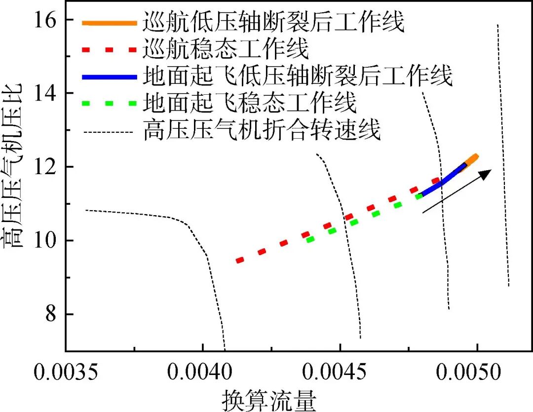

下面首先讨论低压轴断裂后发动机共同工作线的变化。图2~图4分别为低压轴断裂后风扇、中压压气机、高压压气机工作线的变化。
大涵道比分排涡扇发动机涡轮轴断裂过渡态性能仿真的图37
图2   低压轴断裂风扇工作线变化   Fig.2   Working line of fan with low⁃pressure shaft fracture
大涵道比分排涡扇发动机涡轮轴断裂过渡态性能仿真的图38
图3   低压轴断裂中压压气机工作线变化   Fig.3   Working line of medium⁃pressure compressor with low⁃pressure shaft fracture
大涵道比分排涡扇发动机涡轮轴断裂过渡态性能仿真的图39
图4   低压轴断裂高压压气机工作线变化   Fig.4   Working line of high⁃pressure compressor with low⁃pressure shaft fracture
两种状态下低压轴断裂后,风扇的工作点在特性图上均向左下方移动。地面起飞状态下,折合转速下降7.5%;增压比由1.5下降至1.44。巡航状态下,折合转速下降4.63%;增压比由1.67下降至1.62。折合转速降低是由于低压转子物理转速降低,但进气温度仍保持不变。增压比下降也是由于物理转速降低,风扇失去功率输入,对气体的压缩能力略有下降。在低压涡轮超转之前风扇并没有喘振,这是由于外涵道的分流作用起到较好的防喘振效果,抑制了风扇喘振的发生。

两种状态下低压轴断裂后,高压压气机的工作点在特性图上均向右上方移动。地面起飞状态下,折合转速上升2.31%;喘振裕度由26.3%下降至24.1%;增压比由11.2上升至12.0。巡航状态下,折合转速上升1.07%;喘振裕度由24.4%下降至24.1%;增压比由11.9上升至12.3。折合转速的上升是由于低压轴断裂后风扇和中压压气机压比下降,导致进入高压压气机的气体总温下降,而高压轴转速几乎不变,所以折合转速下降。增压比升高是因为涡轮前温度升高,在喷管和涡轮导向器均处于临界状态的情况下,涡轮膨胀比及效率可近似视为常数。因此,高压涡轮功增大,根据高压涡轮功与高压压气机功平衡关系式:
大涵道比分排涡扇发动机涡轮轴断裂过渡态性能仿真的图40 (9)
式中   大涵道比分排涡扇发动机涡轮轴断裂过渡态性能仿真的图41为高压压气机入口温度,   大涵道比分排涡扇发动机涡轮轴断裂过渡态性能仿真的图42为比定压热容,   大涵道比分排涡扇发动机涡轮轴断裂过渡态性能仿真的图43为比热比,   大涵道比分排涡扇发动机涡轮轴断裂过渡态性能仿真的图44、   大涵道比分排涡扇发动机涡轮轴断裂过渡态性能仿真的图45分别为热效率和机械效率,   大涵道比分排涡扇发动机涡轮轴断裂过渡态性能仿真的图46为压气机效率,下角标g表示燃气。可以看出等式右端增大,要想压气机功与之平衡,等式左端高压压气机压比必然上升。由于涡轮前温度增高导致高压涡轮导向器相对流通能力下降,因此高压压气机喘振裕度略有下降,但不足以引发高压压气机喘振。
倘若提高涡轮盘的破裂转速,还可以得到在压气机和涡轮转子完整性被破坏(以及其他严重损伤发生)之前,巡航和地面起飞两种状态下低压轴断裂后一般不会发生喘振现象,这是由于大涵道比分排涡扇发动机较大外涵的分流作用和可调放气活门的放气对防喘振起到一定作用。

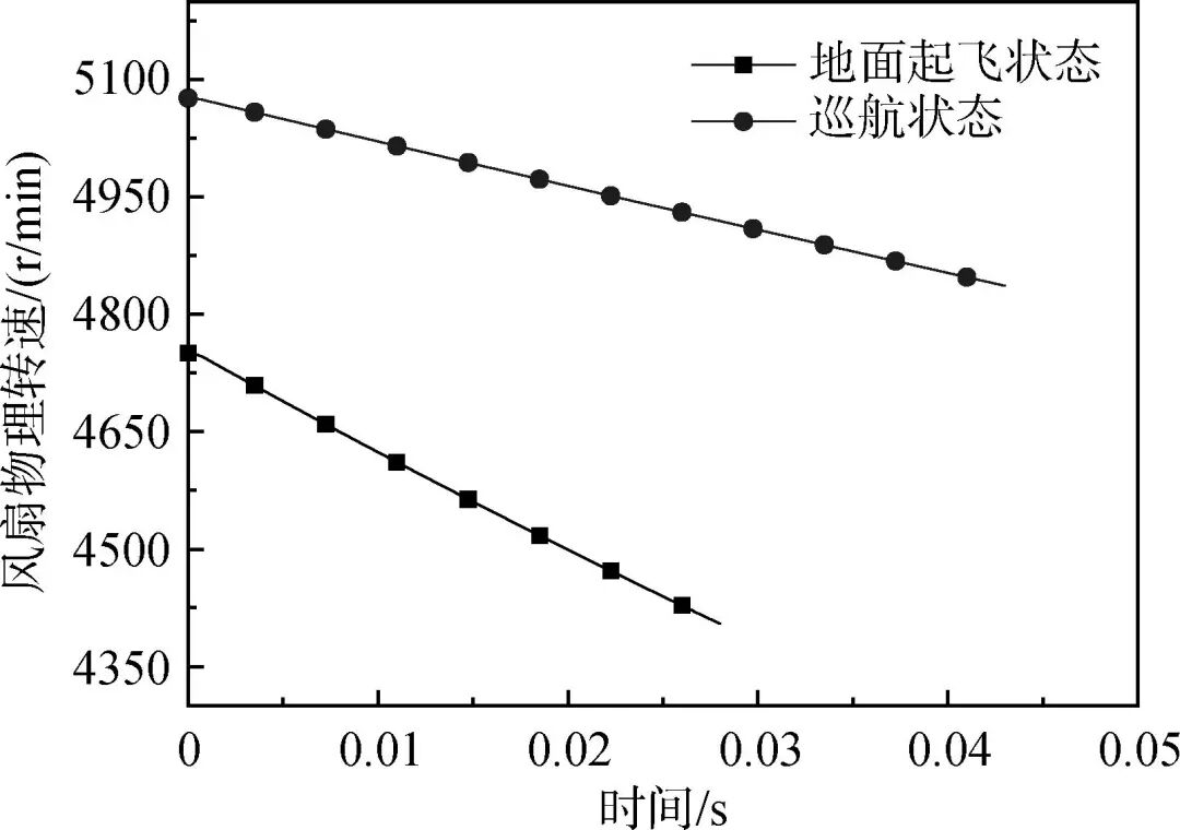

2.2 转子转速变化分析
图8~图10为低压轴断裂后,各转子物理转速变化的示意图。由图分析可知,低压轴断裂后,由于低压涡轮失去负载,轴功无法输出,因此低压涡轮转速迅速升高;风扇和中压压气机由于失去功率输入,因此转速迅速下降。而高压轴在转动惯量的作用下仍在短暂时间内基本保持原有转速不变。在地面起飞状态下,低压轴断裂后约28 ms后低压涡轮达到其破裂转速;在巡航状态下,低压轴断裂后约43 ms后低压涡轮即达到其破裂转速。相比之下,虽然巡航状态下正常工作时低压轴转速高于地面起飞状态,但巡航状态下从低压轴断裂到轮盘破裂的间隔时间更长,风扇和涡轮盘的转速上升速率更低。在涡轮盘破裂之前,并未出现压气机喘振或轮盘超温现象,因此预防在低压轴断裂后低压涡轮超转是主被动安全设计中需要着重考虑的问题。
大涵道比分排涡扇发动机涡轮轴断裂过渡态性能仿真的图50
图8   低压轴断裂风扇物理转速变化   Fig.8   Physical speed of fan with low⁃pressure shaft fracture
大涵道比分排涡扇发动机涡轮轴断裂过渡态性能仿真的图51
图9   低压轴断裂低压涡轮物理转速变化   Fig.9   Physical speed of low⁃pressure turbine with low⁃pressure shaft fracture
大涵道比分排涡扇发动机涡轮轴断裂过渡态性能仿真的图52
图10   低压轴断裂高压轴物理转速变化   Fig.10   Physical speed of high⁃pressure shaft with low⁃pressure shaft fracture

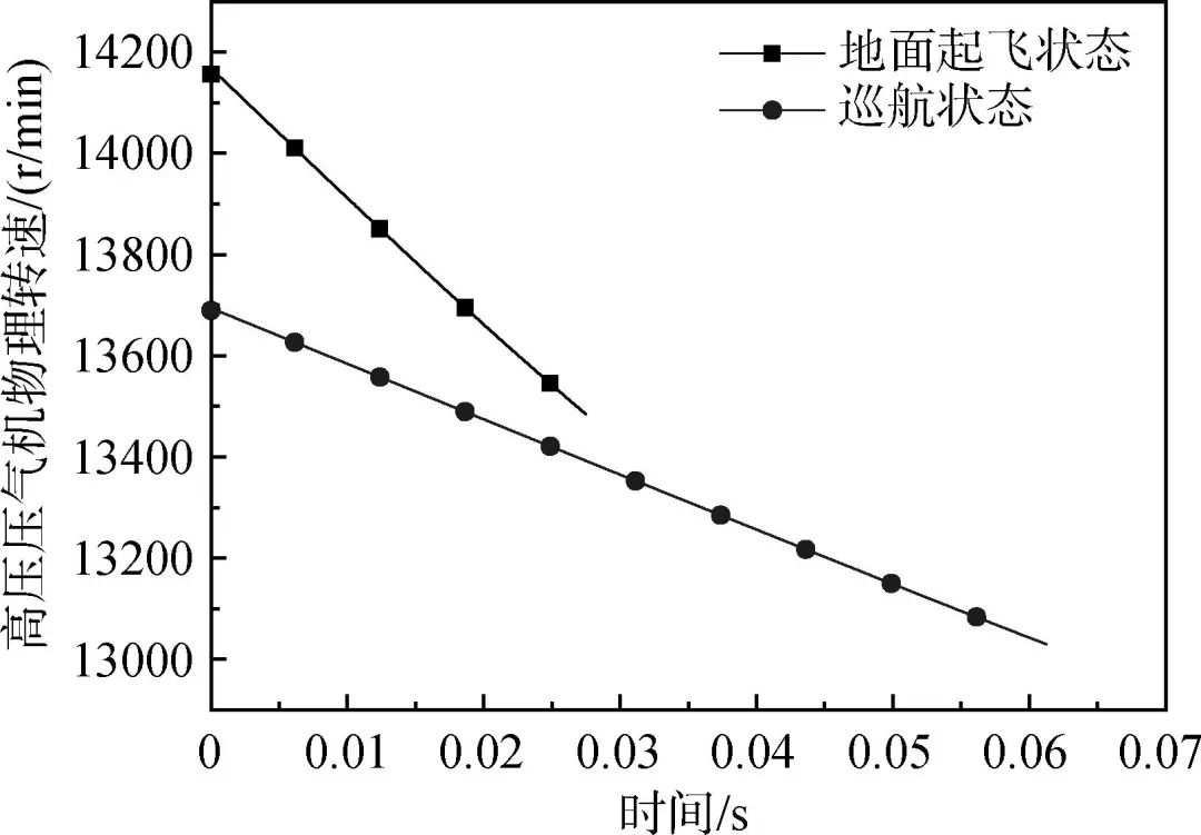

同理,在高压轴断裂后,低压转子转速基本保持不变而高压涡轮转速上升,高压压气机转速下降,如图11~图13所示。由于风扇的质量较大,转动惯量也大,维持转速的能力较强,因此高压轴断裂后高压压气机转速的降低幅度大于低压轴断裂后风扇转速的降低幅度。除此之外,还可以得知,中压压气机发生喘振时高压涡轮尚未达到其破裂转速,由于喘振会消耗大量能量,因此可以预判涡轮盘在喘振发生之后通常也不会达到破裂转速,不容易造成高能碎片非包容的危害性后果。因此,低压轴断裂可能造成的后果可能会比高压轴断裂造成的后果更为严重和不可接受。
大涵道比分排涡扇发动机涡轮轴断裂过渡态性能仿真的图53
图11   高压轴断裂高压压气机物理转速变化   Fig.11   Physical speed of high⁃pressure compressor with high⁃pressure shaft fracture
大涵道比分排涡扇发动机涡轮轴断裂过渡态性能仿真的图54
图12   高压轴断裂高压涡轮物理转速变化   Fig.12   Physical speed of high⁃pressure turbine with high⁃pressure shaft fracture
大涵道比分排涡扇发动机涡轮轴断裂过渡态性能仿真的图55
图13   高压轴断裂低压轴物理转速变化   Fig.13   Physical speed of low⁃pressure shaft with high⁃pressure shaft fracture

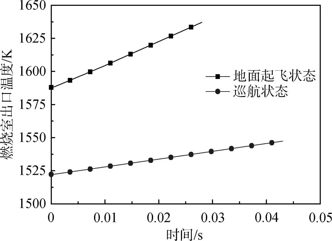

2.3 燃烧室出口温度分析
图14和图15分别是低压轴断裂和高压轴断裂后,燃烧室出口气流温度变化示意图。在短时间内供油量不变的条件下,燃烧室油气比和燃烧室出口温度都会呈上升趋势。总体来看,在涡轮轴断裂后的短时间内,高压涡轮进口温度上升最高只有55 K左右,考虑到转子还有一定的热容,因此可以认为轴断裂后的短时间内一般温度上升不会超过材料的耐温极限,转子在达到破裂转速之前涡轮仍具备做工能力,依旧能够被继续加速。
大涵道比分排涡扇发动机涡轮轴断裂过渡态性能仿真的图56
图14   低压轴断裂燃烧室出口温度变化   Fig.14   Temperature at the combustion chamber outlet with low⁃pressure shaft fracture
大涵道比分排涡扇发动机涡轮轴断裂过渡态性能仿真的图57
图15   高压轴断裂燃烧室出口温度变化   Fig.15   Temperature at the combustion chamber outlet with high⁃pressure shaft fracture

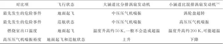

2.4 和小涵道比混排涡扇发动机高压轴断裂对比
文献[   14]模拟了小涵道比混排涡扇发动机高压轴断裂后的气路响应,本文模拟的大涵道比分排涡扇发动机高压轴断裂后的气路响应情况与之有所不同,对比如表1所示。
表1   不同种类发动机高压轴断裂结果对比Table 1   Comparison of different engines with high⁃pressure shaft fracture
大涵道比分排涡扇发动机涡轮轴断裂过渡态性能仿真的图58
大涵道比分排涡扇发动机和小涵道比混排涡扇发动机的常用工作条件和自身结构特点均有所不同,因此两种不同类型的发动机在高压轴断裂后呈现出不同的过渡过程响应,下面进行具体分析。
大涵道比分排涡扇发动机高压轴断裂后,其转速的下降相比于小涵道比混排涡扇发动机较为缓慢,具有更好的维持做功的能力;同时大涵道比分排涡扇发动机涡轮前温度的上升幅度较小,涡轮导向器堵塞情况也较为轻微;此外,较大外涵的分流作用与可调放气活门的放气作用都对高压压气机防喘振产生一定作用,因此大涵道比民用发动机在高压轴断裂后并未引起小涵道比军用发动机出现的高压压气机喘振现象,而是中压压气机背压升高导致逆压梯度增大占据主导造成了中压压气机喘振的后果。
在小涵道比混排涡扇发动机地面起飞状态,高压轴断裂后不超过0.12 s的时间内,涡轮前温度就超过其最高限制温度,但大涵道比分排涡扇发动机高压轴断裂后短时间内基本不会出现超温现象,主要原因是大涵道比分排涡扇发动机风扇的做功能力受高压轴断裂的影响较小,在高压轴断裂后仍能维持较强做功能力,导致风扇的空气流量下降程度小于小涵道比混排涡扇发动机,在燃油流量不变的情况下,燃烧室温升自然较小;同时大涵道比分排涡扇发动机模型的燃油流量、油气比和燃烧室出口温度本身较小涵道比混排涡扇发动机模型的更低,且从涡轮轴断裂后到发生首个危害事件的时间较短,所以在压气机喘振、涡轮转子超转等继发性危险事件发生前,涡轮前温度上升幅度没有小涵道比混排涡扇发动机快。
