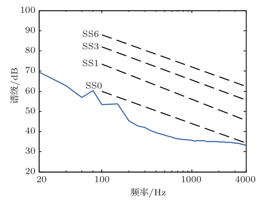

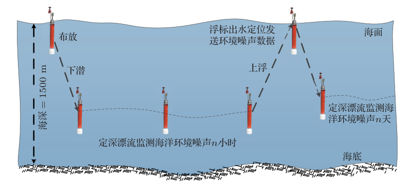

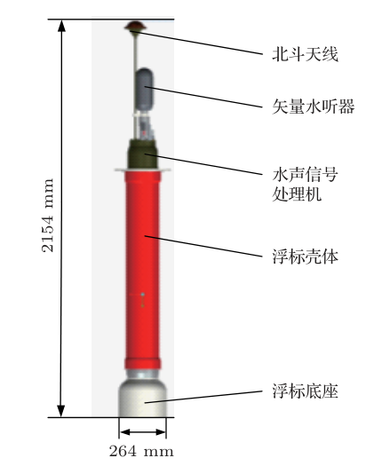

本文通过在现有中船710所“HM2000”多剖面浮标平台基础上集成声学测量系统,研制出了一种具有海洋环境噪声监测能力的“G-Argo”水下声学浮标平台,结构示意图如图1所示,主要由北斗天线、矢量水听器、水声信号处理机、浮标主体和浮标底座组成,其中水声信号处理机主要完成矢量水听器接收信号的采集、存储和处理,由浮标主体控制其工作策略。图2实线给出了水下声学浮标声学测量系统声压通道(本文所处理数据为声学系统声压通道采集)自噪声谱级,为了比较,图中同时给出了Knudsen曲线在海况0级(SS0)、1级(SS1)、3级(SS0)和6级(SS6)条件下的海洋环境噪声谱级,由图2可以看出,水下声学浮标声学测量系统在整个频率范围内自噪声谱级均小于0级海况海洋环境噪声,因此声学系统采集数据可有效评估海洋环境噪声特性。图3给出了“G-Argo”水下声学浮标海洋环境噪声监测流程图,水下声学浮标可多次上浮、下潜,具备原位坐底和定深漂流两种工作模式,其海上连续工作时长则与海洋环境噪声采样策略和自动上浮通信周期有关,一般能够实现海上连续观测时长多达几个月。2019年8月在南中国海某海区组织了8台“G-Argo”水下声学浮标试验,试验获取了不同位置点为期1天的海洋环境噪声数据,讨论了附近航船噪声对不同频率海洋环境噪声谱级的影响。
图1 搭载声学测量系统的水下声学浮标示意图
图2 声学系统自噪声测试曲线
图3 水下声学浮标海洋环境噪声监测流程图

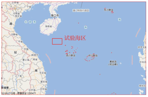

2019年8月,由海军潜艇学院主导,与天津大学和中船710所共同合作在南中国海某海区开展了一次大型水下无人平台声学试验,此次试验共包含8台“G-Argo”水下声学浮标和9台水下声学滑翔机,此次试验的目的主要是验证两型水下移动平台海洋环境观测能力和对海上目标探测性能。图4给出了试验海区地理位置,其所在区域位于北纬16°59′至17°31′、东经110°37′至110°59′之间的一个60km×40km的矩形海域内,试验区域海深约为1500m,离三亚港约160km。试验期间海况较好且变化不大,试验船风速仪测量海面风速约为2级,船载投弃式温深仪测量得到的声速剖面结果显示,海深30m以内为均匀层,声道轴在深度1000m附近。
图4 水下声学浮标试验海区位置

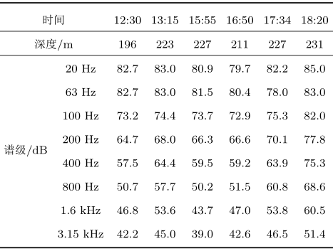

图7给出了“G-Argo-1#”水下声学浮标在12:30、13:15、15:55、16:50、17:34和18:206个时间点海洋环境噪声谱级随频率变化曲线,表1则列出了以上6个时间点对应平台深度上不同中心频点1/3倍频程谱级,由图7和表1可以看出,浮标平台附近水面航船对200Hz∼1.6kHz频段范围内海洋环境噪声谱级影响较显著;除水面航船影响时间点外,在100Hz以上的高频段,海洋环境噪声谱级随频率变化趋势与Knudsen曲线具有很好的一致性,约以−4∼−7dB每倍频程的规律下降,符合典型风关噪声变化规律。

表1 不同时间不同深度海洋环境噪声谱级表

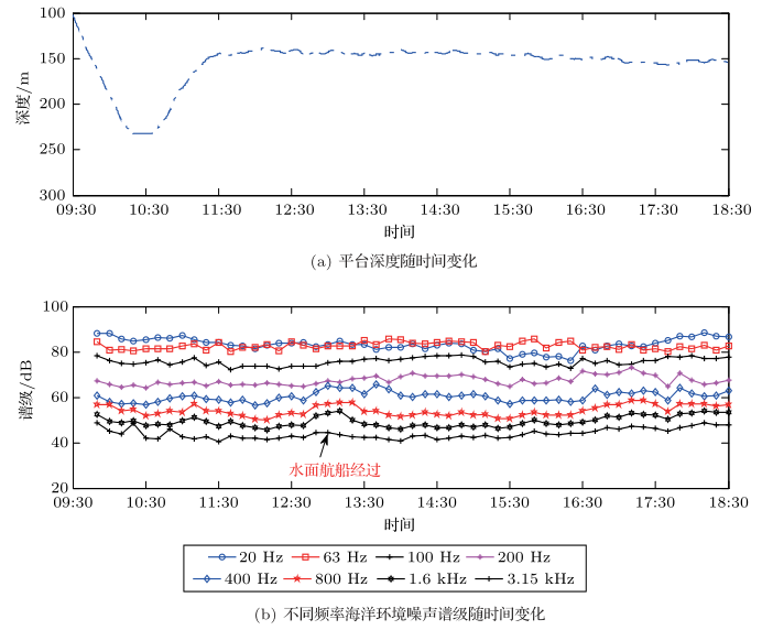

图8 G-Argo-5#结果
图8(a)和图8(b)分别给出了09:30–18:30时间段内“G-Argo-5#”水下声学浮标平台深度和8个频点处海洋环境噪声谱级随时间变化情况,可以看出,“G-Argo-5#”浮标在下潜至最大下潜深度232m后浮标平台开始慢慢上浮,最后浮标定深漂流工作阶段平台深度基本稳定在150m左右;在13:15时间点附近同样可以看到由于水面航船(MMSI:414350640)噪声影响而引起的海洋环境噪声谱级在1.6kHz频点处有约6dB的谱级升高,而相比“G-Argo-1#”浮标噪声谱级在该时间点升高值小约5dB,这是由于“G-Argo-5#”浮标平台距水面航船(MMSI:414350640)相对较远造成的;而水面航船经过对3.15kHz频点处的海洋环境噪声谱级则几乎没有影响,这是由于高频段传播损失较大造成的。
