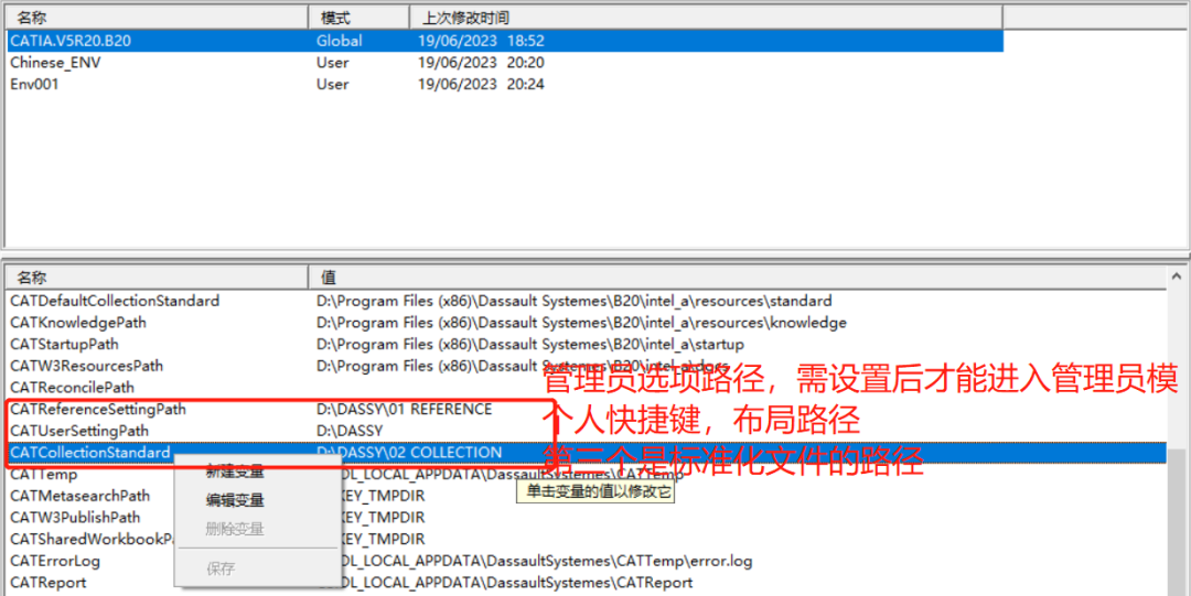

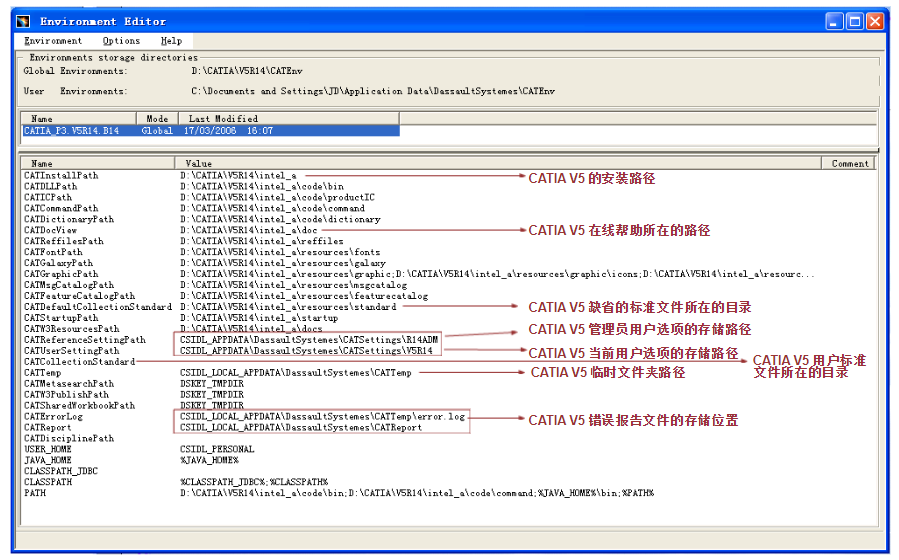

2在环境设置路径下设置好:管理员选项路径、个人设置路径、标准储存路径
CATIA 设置小笔记的图3
          里面设定CATReferenceSettingPath的值就可以,其值可以随便设定一个存在的文件夹(文件夹名必须是英文),设置好后,win+R里输入 cnext(这里有一个空格admin 就可以进入CATIA的管理员模式,当然也可以win+R里输入 cnext 可直接启动CATIA
建议也设置一个CATcollectionstandard的路径,方便后续其它个人环境调用标准,等创建好其它个人环境时,将这个路径改为统一后,便可正常调用,不然例如工程图里面可能出现能识别到你自己创建的标准,但是在实际进行标注的时候无法进行使用。
注意:在设置CATIA的环境编辑器时需要在系统管理员模式下运行才可以,如果进行系统提示你不是系统管理员,你是无法对环境编辑器进行编辑的

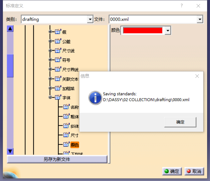

3可再度另存为或者点击确定,他会保存在你上图设置的CATcollectionstandard文件夹里面,完成如上设置,便可以在其它个人设置里面成果调用,可设置多个CATIA,每个CATIA 不同设置。但是可以调用同一标准。
我自己设置了几种不同配置的CATIA设置,例如一个中文,一个英文,对照学习,一个是初始默认设置的CATIA我没有改过设置,用作备份,万一后面的被我修改混乱了可以用它来复原。
CATIA 设置小笔记的图4
CATIA 设置小笔记的图5
CATIA 设置小笔记的图6
CATIA 设置小笔记的图7

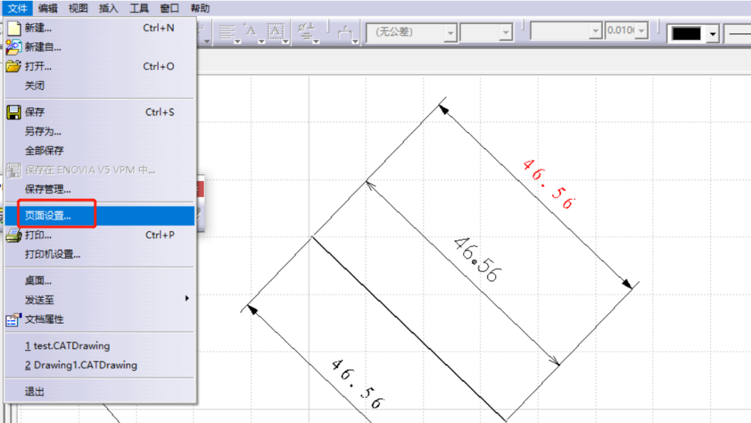

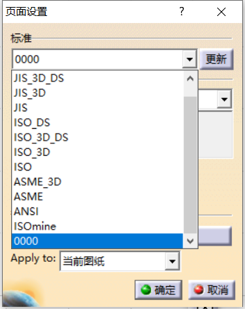

4当同一张图纸需要调用不同标准的标注格式时,可直接在 文件》页面设置 调用不用的标准(再次强调要看你所新建的标准 . xml文件是否在你上面设置的CATCollectionStandard路径里面
CATIA 设置小笔记的图8
CATIA 设置小笔记的图9

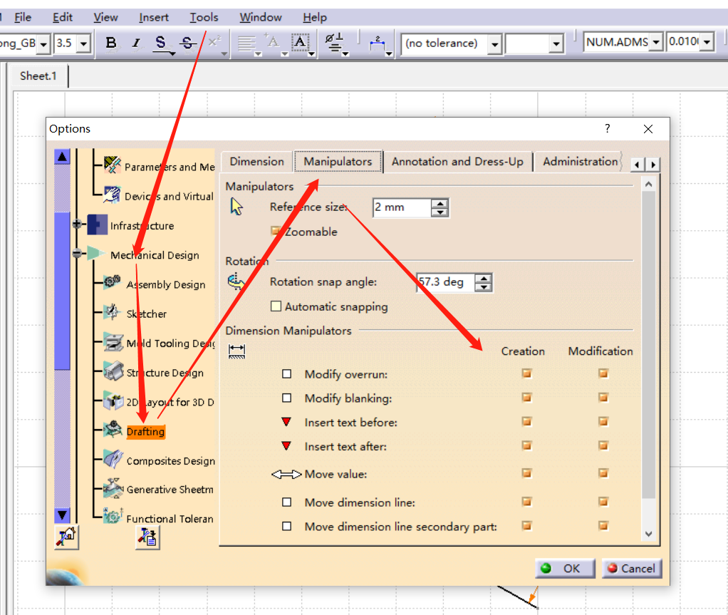

II 工程图中调整尺寸的标记
当需要如图所示点位的调整标记时

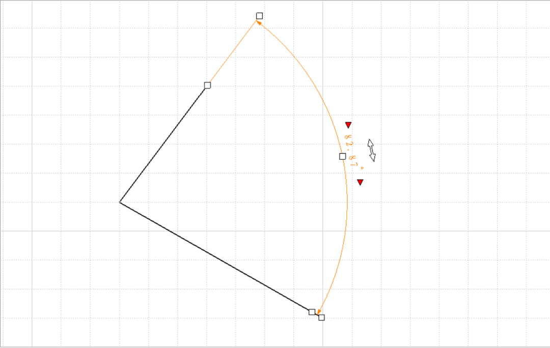

CATIA 设置小笔记的图11
按照如下图设置
CATIA 设置小笔记的图12

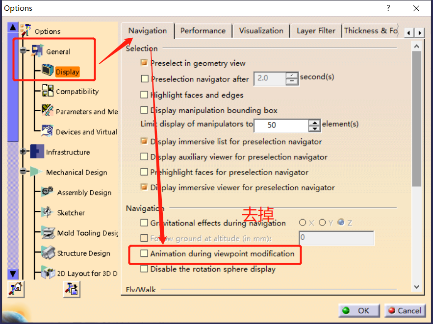

III 跳过视角动画
默认在移动、旋转、放大视角时会有动画,导致画图缓慢,可通过以下设置跳过动画
CATIA 设置小笔记的图13

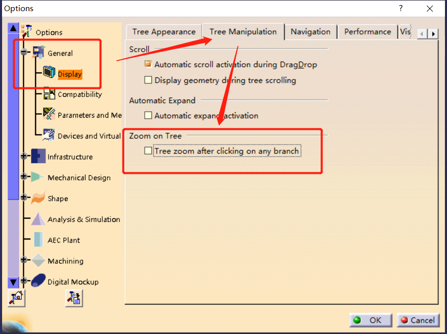

IV 结构树缩放
在点击结构树时容易点错,导致实体建模变灰,无法编辑,和点击右下角小坐标轴的效果相同,可按照以下设置,设置之后点击结构树将没有反应
CATIA 设置小笔记的图14

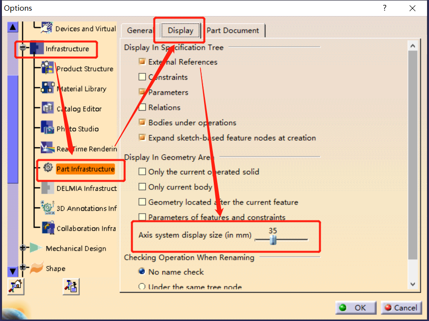

轴系和平面大小
有时候新建的轴系和初始平面很小,为方便建模过程中选中,可按照以下位置自由设置轴线和平面的显示大小
CATIA 设置小笔记的图15

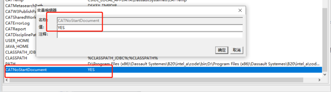

VI 启动时阻止新建Product
Catia启动时会自动新建product,会延缓软件启动速度,可按照以下设置不让CATIA新建product
在环境编辑器里,新建变量
CATIA 设置小笔记的图16
名称输入:CATNoStartDocument
值:yes

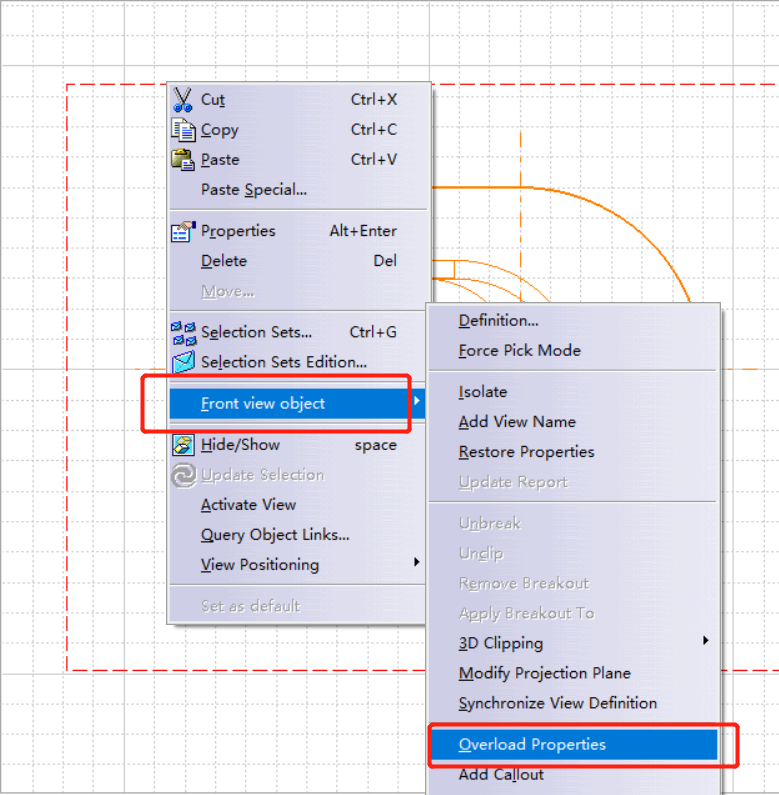

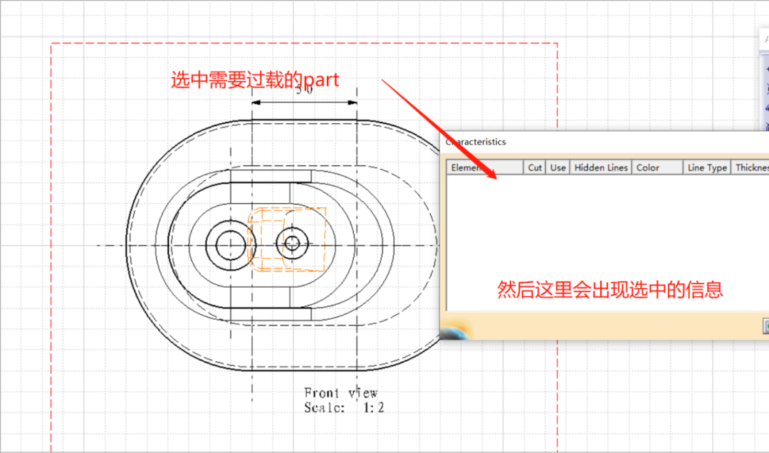

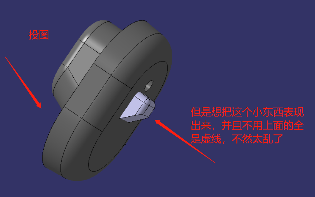

VII 工程制图中过载属性的用法

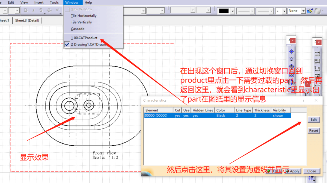

当在装配体中,需要对背面某part实体进行单独虚线显示,而正面主体不需要虚线时需使用过载属性。例如
CATIA 设置小笔记的图17
两种方法,一种点回装配体直接选取,一种是在图里先显示虚线,然后选中过载,然后隐藏虚线,但是过载也会被隐藏掉,在重新在过载里面就会显示
方法一
CATIA 设置小笔记的图18
CATIA 设置小笔记的图19
CATIA 设置小笔记的图20
方法二
CATIA 设置小笔记的图21
CATIA 设置小笔记的图22
CATIA 设置小笔记的图23

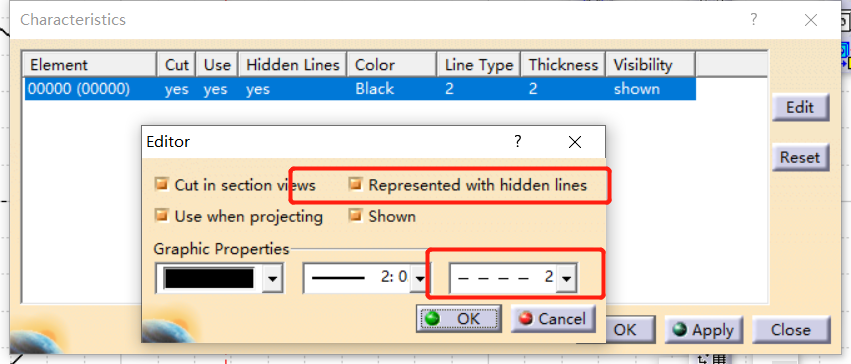

注意这一步需要将edit将选中的part实线改为虚线,否则后面当你隐藏掉虚线再进入过载界面时,将看不到过载的信息的,所以需要改为虚线。
当改完为虚线之后进入属性里将虚线隐藏。
然后再进入过载界面就能看见你刚刚过载的part,把他设置为按隐藏线显示便可。
