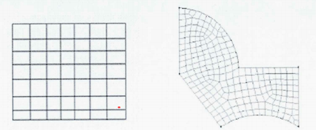

1。结构化网格
结构化网格是指网格区域内所有的内部点都具有相同的毗邻单元,为六面体;在拓扑结构上矩形区域内的均匀网格,其节点定义在每一层的网格线上,且每一层上节点数都相等,但这样复杂外形的贴体网格生产比较困难。
优点:
在结构化网格中,每一个节点及控制容积的几何信息必须加以存储,但该节点的邻点关系则是可以依据网格编号的规律而自动得出的,因此数据结构简单,不必专门存储这类信息,这是结构化网格的一大优点;除此外,还具有的优点是:1:网格生成的速度快;2:网格生成的质量好;3:对曲面或空间的拟合大多数采用参数化或样条插值的方法得到,区域光滑,与实际的模型更容易接近。它可以很容易地实现区域的边界拟合,适于流体和表面应力集中等方面的计算。
缺点
适用的范围比较窄,只适用于形状规则的图形。

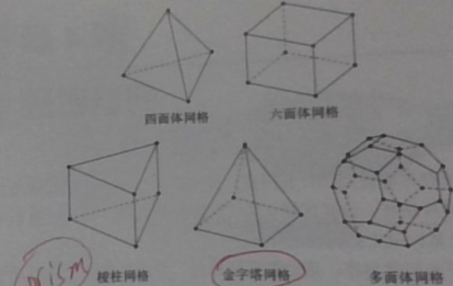

2。非结构化网格
非结构化网格是指网格区域内的内部点不具有相同的毗邻单元,可以是多种形状,四面体(也就三角的形状),六面体,棱形,也可以是六面体。与网格剖分区域内的不同内点相连的网格数目不同。
优点
非结构画网格没有规则的拓扑结构,也没有层的概念。网格节点的分布是随意的,因此具有灵活性,
缺点:
计算时需要较大的内存。
3。计算精度主要在于网格的质量(正交性,长宽比),并不决定于拓扑。
