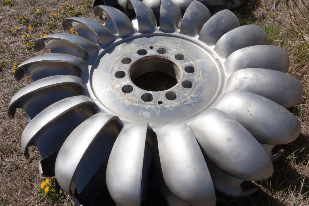

水斗式水轮机

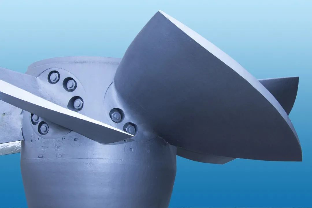

轴流式水轮机
其中,水斗式水轮机的主要特点是:水流以射流的方式沿转动水斗的切线方向冲击叶片,由于该种水轮机是利用水流的动能做功,因此一般应用在小水流、大水头的水利条件下。本文选取此类型水轮机进行仿真计算。

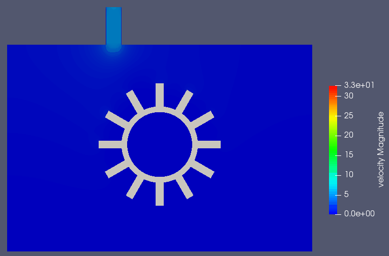

采用实云流体仿真软件对水轮机进行模拟分析,如图所示为计算模型的几何尺寸,其中,水流从上方沿管道进行射流,在初始速度和重力的作用下冲击水轮机叶片,驱动水轮机转动,除管道设置为壁面、入口为速度入口外,其余边界皆为压力出口。

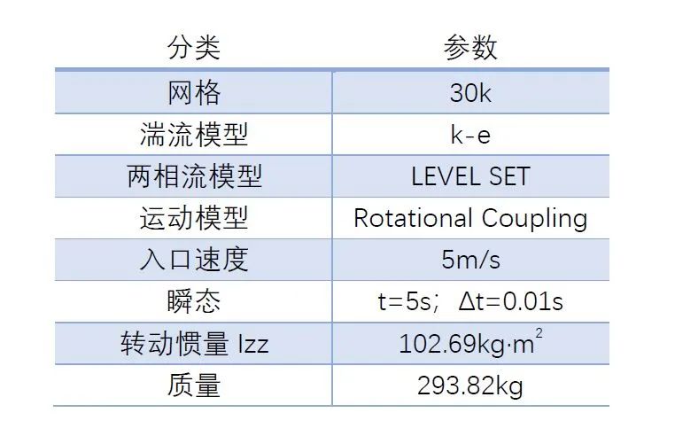

计 算 设 置

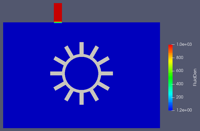

采用实云流体仿真软件对水轮机进行仿真计算,得到相分布如下,其中红色部分为液相,蓝色部分为气相,水轮机在接触到水后开始转动,开始转动速度较慢,随后转速逐渐加快并基本保持稳定。
相分布图(实际速度)
相分布图(放慢视角)
速度分布结果如下所示:
速度分布图(放慢视角)
本案例所模拟的水斗式水轮机虽然结构简单,但所使用的方法适用所有水轮机结构,即多相流模型+耦合运动模型,其中多相流模型中应用了LEVEL SET方法,可以较好的捕捉两相界面;耦合运动模型可以选择位移或旋转运动(本例为旋转)。

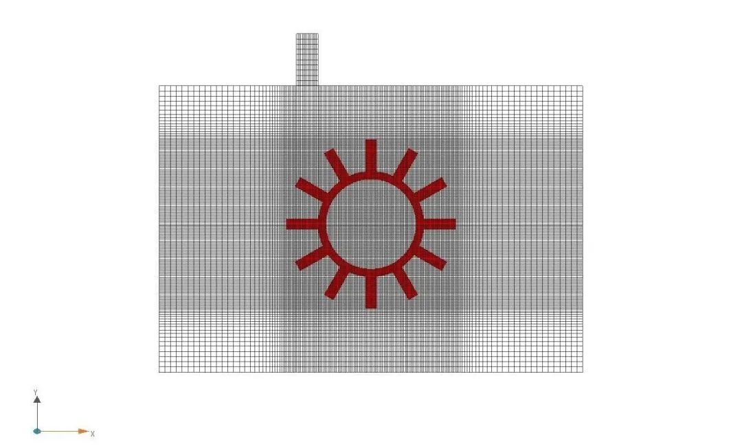

2 |
前处理方便,实云流体仿真软件使用笛卡尔网格,计算过程中网格始终保持不变,不需要使用动网格技术,避免了因为网格质量、动网格设置、时间步长引起的计算发散或者网格负体积; |
3 |
