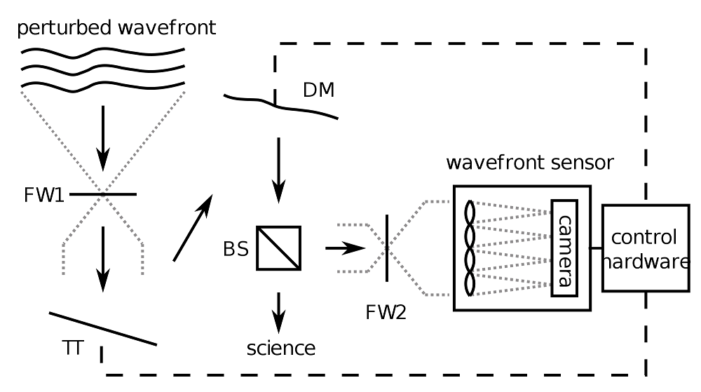

在 COMSOL 中对自适应光学系统进行仿真的图1
一个自适应光学系统的示意图。波前在顶部进入系统。光线首先照射到端倾斜镜(TT),然后被引导到可变形镜(DM)。波前被校正,部分光线被分光镜(BS)分出。波面由波面传感器(本例中为 Shack-Hartmann)测量,然后控制硬件向 DM 和 TT 镜发送更新信号。两个滤波轮(FW1 和 FW2)只在校准时使用。来源:Wikimedia Commons。该文件经 Creative Commons Attribution-Share Alike 3.0 Unported license 授权使用。
自适应光学的基本原理简单但很强大。自适应光学系统使用一个波前传感器来测量进入的波前。波前传感器对进入的波前进行测量并计算校正值,然后将其应用于光学元件中,对波前进行实时校正。光学元件和系统的关键部分主要是一个由连接到光学表面的执行器阵列组成的可变形镜,这个光学表面随执行器的运动而变形。

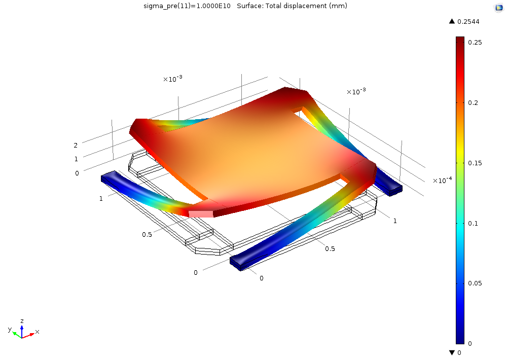

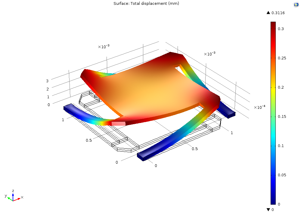

预应力微镜
另一个案例是预应力微镜模型。这种镜子可以作为一个光学反射装置使用。为了创造弧形表面或类似弹簧的结构,MEMS 设备制造商有时会使用电镀工艺在微镜中引入残余应力。这个案例演示了如何建立这样的模型,并在模型中包括了初始应力和应变。此外,该模型还演示了不同材料的变形结构有什么不同,例如铝和钢。
在 COMSOL 中对自适应光学系统进行仿真的图4
铝的微镜变形和剥离。
在 COMSOL 中对自适应光学系统进行仿真的图5
钢的微镜变形和剥离。
