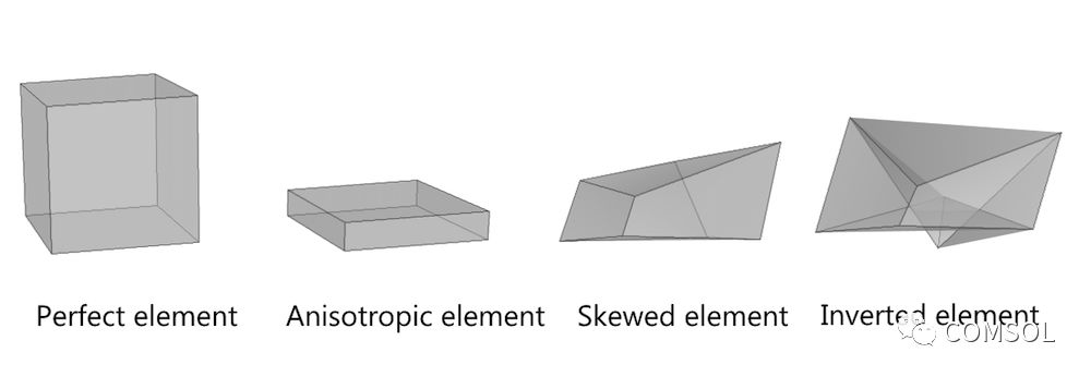

最坏的情况是单元折叠或反转,造成其面积或体积变为 0 或负值。这种单元只在极少数情况下产生,重要的是我们需要修改网格以将其清除,因为这种网格生成的方程组极难求解,并且可能有非物理解。体积为负值的单元质量小于等于 0。下面是一个反转六面体的例子。
COMSOL 软件技术指南:如何设置优质的 CFD 网格的图1
从理想质量(最左侧)到反转(最右侧)的六面体单元。
网格单元可以通过许多方式偏离它的理想形式。没有负面影响的偏离是一个方向上的“压缩”,如上图中的各向异性单元。纵横比定义为最长边的长度除以最短边的长度。高纵横比单元能够为流动呈各向异性的区域提供高精度。这些单元通常用于创建结构化网格,尤其是边界层网格。然而,当使用高纵横比单元时,随着纵横比的增大,得到的方程组越来越难求解。达到 100 数量级(或接近于此数量级)的纵横比通常是可以接受的,而接近 1000 数量级的纵横比可能会带来麻烦。
要使网格单元发生变形但不反转,最直接的方式是使它歪斜。歪斜的网格单元的角度大大偏离 90°。严重歪斜的单元对局部精度和方程组的条件数都有负面影响(使方程更难求解)。在创建弯曲几何结构中的边界层网格或映射网格时,或者通过金字塔单元从高纵横比单元过渡到各向同性四面体单元时,通常会出现歪斜单元。歪斜度是检测歪斜单元的一种度量方法。基于歪斜度的质量没有明确的下限,但应避免低于 0.01 的质量。

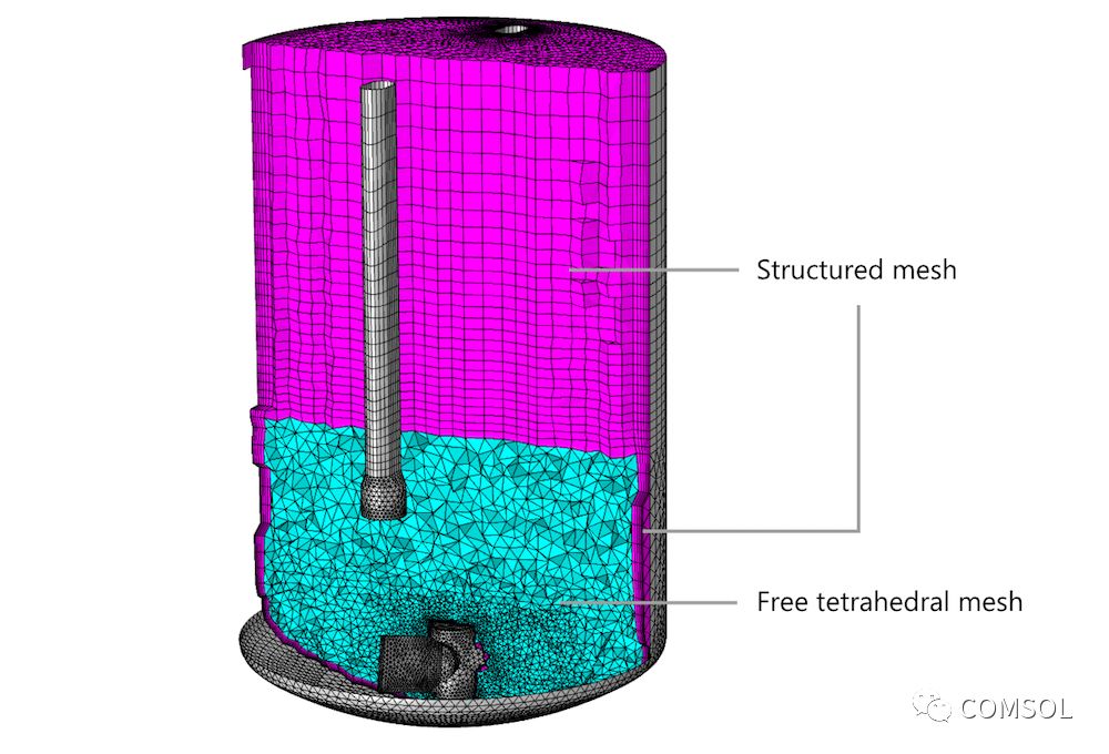

我们可以在任何位置创建非常密集的网格,但在大多数情况下,由此产生的计算成本非常大。因此,非常重要的一点是只在流动需要的区域细化网格,并为可以使用较大单元的区域提供良好的过渡。但是流动通常是各向异性的,因此最有效的方法是利用各向异性结构化网格来捕捉梯度。这样一来,典型的 CFD 网格就包含结构化网格区域和自由、非结构化网格区域。
COMSOL 软件技术指南:如何设置优质的 CFD 网格的图2
包含自由四面体网格区域和结构化网格区域的混合器模型。请注意,沿着壁的边界层网格是结构化网格。
各向异性网格和单元大小差异会降低网格质量,因此,在解析流动梯度的同时要最大限度地减少高网格质量的网格单元数并非易事。

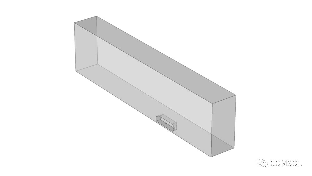

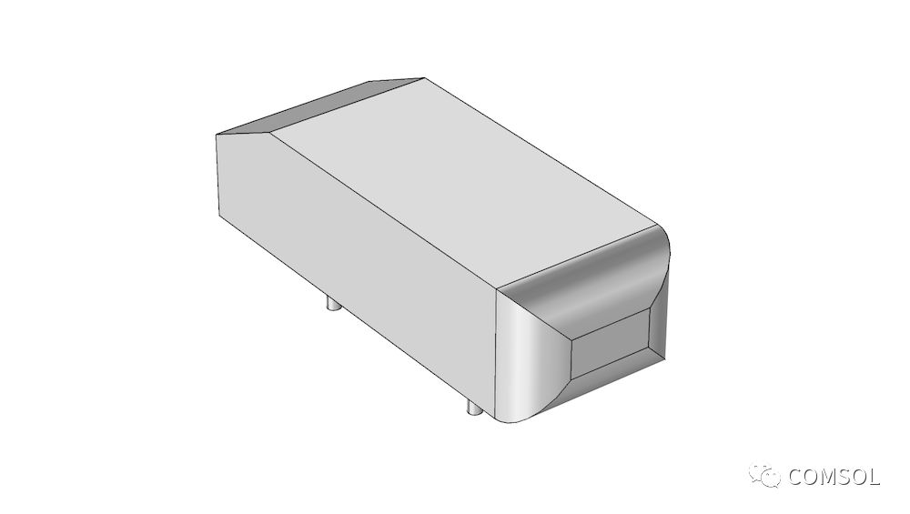

举例来说,经典的 Ahmed 类车体基准案例显示了简化的汽车结构周围的流动。你经常在网上看到的 CAD 文件是针对真实汽车的,但我们想要模拟汽车位于风洞时的流动。因此,在本例中,我们绘制一个矩形,并减去汽车结构,得到一个去除汽车的风洞(下方右图)。
请注意我们是如何做到只保留一半汽车结构的。通常,建议你尽可能利用对称性,例如稳态雷诺平均纳维-斯托克斯方程(RANS)仿真中的对称流动。(另一方面,大涡模拟(LES)需要完整的几何结构。)在这种情况下,使用对称平面可以移除 50% 的单元,并将计算时间缩短 50% 以上,而不会降低精度!
COMSOL 软件技术指南:如何设置优质的 CFD 网格的图3
COMSOL 软件技术指南:如何设置优质的 CFD 网格的图4
Ahmed 类车体实际 CAD 几何结构(上)和风洞中内接的一半几何结构(下)。

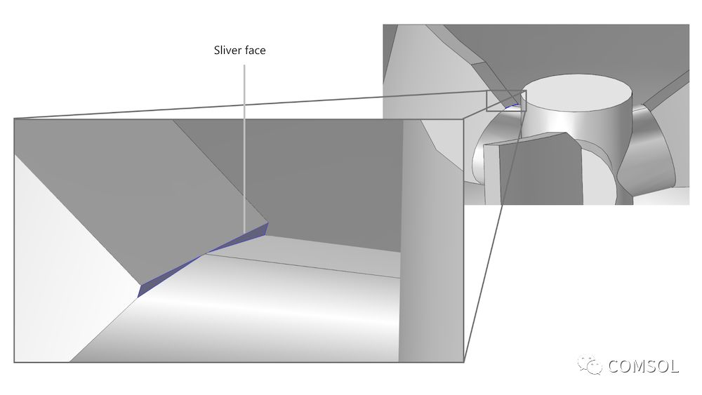

CAD 几何零件往往也不是非常吻合。下图显示一个叶轮叶片,该叶片略大于与之相连的轴。如果我们保留这些长条面,网格单元需要与它们一致,这会导致长条面周围的网格非常密集。长条面通常比允许的最小单元大小小得多,因此附着在长条面上的单元往往呈高度各向异性并具有较高的歪斜度。由于长条面会产生单元质量较差的多余密集网格,因此应该将它们移除。
COMSOL 软件技术指南:如何设置优质的 CFD 网格的图5
叶轮 CAD 几何结构上的长条面(蓝色)。
COMSOL Multiphysics 提供了多种工具来识别和移除这些小细节,比如虚拟操作。使用 CFD 应用时,一个重要的方面是保持曲面的曲率。利用虚拟操作来移除边和长条面可能会导致严重“扭曲的”表面网格,在最坏的情况下,这可能会改变流动的特性。

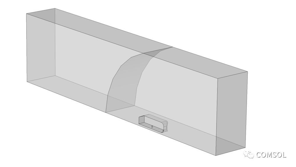

结构化网格是帮助我们获得足够高分辨率的有效工具。然而并不是所有的几何结构都可以进行映射或扫掠。大体上来说,几何结构需要与一组二维正方形或一组三维立方体保持同形,才能进行映射和扫掠,这需要一个分割的几何结构,如之前的文章所述。在下图中,我们添加了一个曲面,将 Ahmed 类车体模型的风洞分割为前半部分(简化汽车结构所在的位置)和后半部分(我们打算在其中创建结构化网格)。
COMSOL 软件技术指南:如何设置优质的 CFD 网格的图6
Ahmed 类车体模型几何结构,其中包含一个曲面,可用于在风洞尾部创建结构化网格。

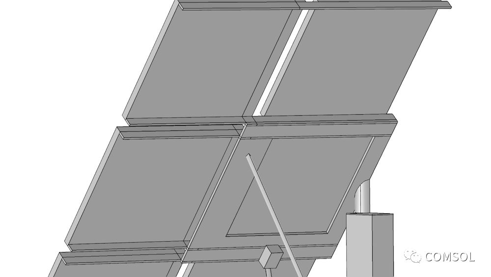

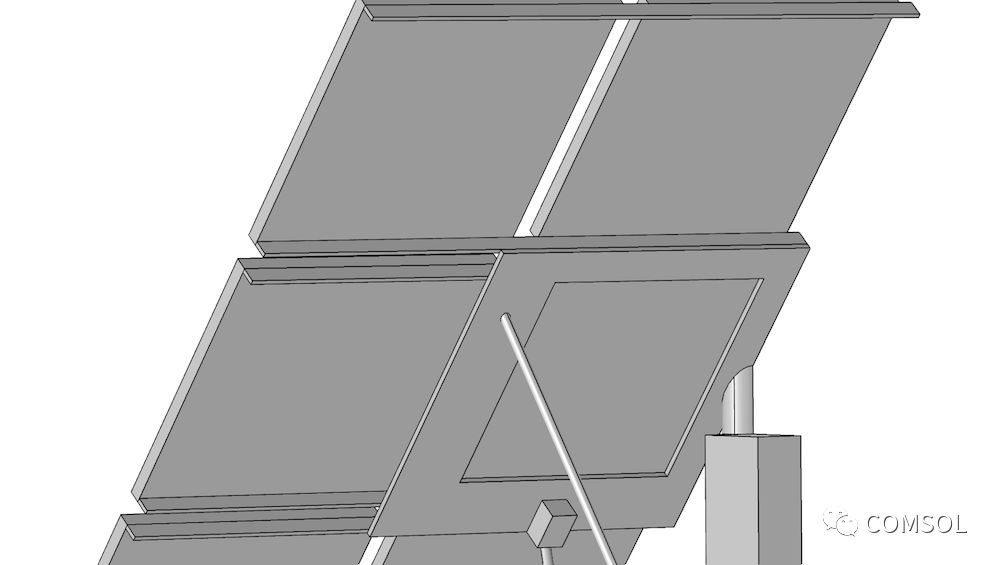

结构化网格在多物理场仿真中特别有用,例如下图所示的太阳能电池板的流固耦合分析。太阳能电池板由许多平板和梁组成,梁的短边必须用大量网格单元进行网格剖分。除了靠近边的区域外,大曲面不需要细化网格。在这种情况下,需要使用各向异性网格单元,才能确保在所需的精度下合理地简化问题。
我们可以为大多数梁和平板分别构建结构化网格,但是当不同的网格需要共享面或边时,可能会出现冲突。如下面的右图所示,对平板和梁进行分割可以解决这个问题。利用通过分割产生的附加边和表面,你可以更好地控制单元的数量及其分布。
