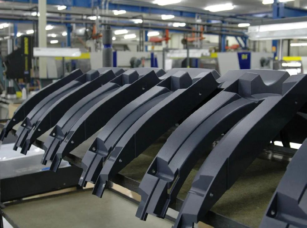

气体辅助射出成型技术在1971 年就已经应用在高跟鞋跟的制作上并获得德国专利。近年来,此技术已经普遍应用于汽车零组件、家电、家具产品的应用上,另外在美国三大汽车厂(通用、福特、克莱斯勒)与日本汽车厂在此技术的应用上,也是很有名。目前的电子资讯产品如笔记型电脑、数位相机、手机等,也运用气体辅助成型技术,得到薄、小且品质更高的资讯电子产品 气体辅助射出成型技术的原理是将熔融的塑料注入模穴中,在塑料尚未充填完成,短射的情况 下,便开始注入气体,直到塑料填满整个模穴,然后藉由气体在内部掏空处均匀的进行保压,并且同时进行冷却,接着将气体排出,最后以塑料封堵缺口,便完成制程;如果气体是直接由气针于产品模穴中注入,就不需再使用塑料来封闭缺口。

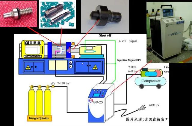

而气体辅助射出成型技术的优点是可以有效 降低射出压力、减少锁模力、节省材料、降低成本、改善产品厚尺寸处的凹陷、收缩、翘曲变形、缩短成型周期、提高产品强度等。使用较小的射出成型机台机台设备成本低,但相对的增加气辅的气道模具和进气设备( 如图1),也增加一些成本,所以随着成型机台的技术进步也逐渐取代一些过去仅能以气辅制程制作的部件,所以目前气辅的制程大多应用于平板加肋件( 如事务机或显示器的外壳等) 或是粗厚件轻量化( 如车用手把)。

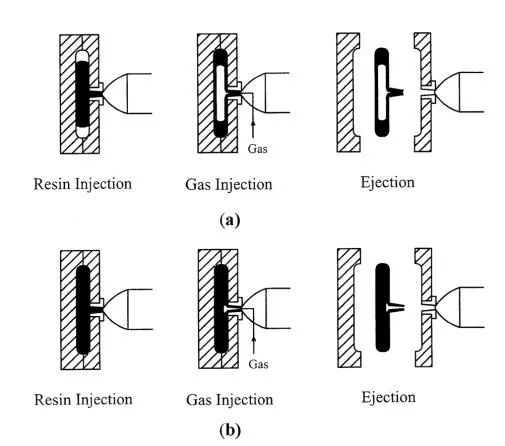

如图1所示调节射入模腔的熔胶量, 然后再注入氮气,将氮气注射入熔胶,沿着阻力最小的路径形成中空的连续通道。

图1:调节射入模腔的熔胶量, 然后再注入氮气, 将氮气注射入熔胶,沿着阻力最小的路径形成中空的连续通道
并进入产品的厚截面处,气体压力从高压处向低压处推动熔胶完成模腔的填充。
短射注射方法
1、将模具闭合,并将定量的熔胶经由喷嘴阀注射至模穴内
2、经过一段时间之延迟,关闭喷嘴阀并注入氮气使其推动熔胶充填模腔
3、高压氮气保持和气体渗透填补熔胶收缩
4、在模腔内保持一定的气压
5、熔胶凝固后排出高压氮气
6、打开模具,顶出产品
