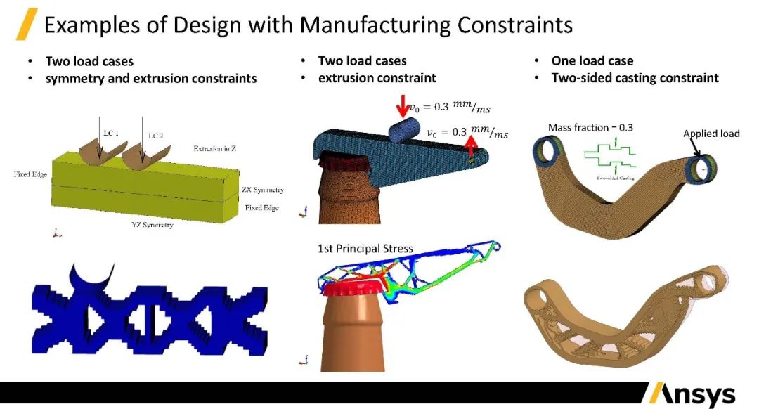

为了满足结构的制造工艺约束要求,LS-TaSC提供了多种几何构型和制造工艺约束条件的定义,包括对称约束、拉伸约束、单面铸造约束、双面铸造约束、以及挤压和循环对称约束。
LS-TaSC概述及2023R1新功能介绍的图10
上图展示了LS-TaSC采用不同的制造工艺约束或者多种制造工艺约束的组合,对结构进行设计优化的案例。
第一个案例(左侧)描述的是在两个载荷工况共同作用下的承重梁,分别在ZX平面和YZ平面上增加结构几何对称约束,并在Z方向上增加拉伸(挤压成形)约束,得到的最优拓扑结构。
第二个案例(中间)展示的是一个开瓶器的拓扑优化设计,结构在模型的Y方向上增加了拉伸约束。
第三个案例(右侧)展示的是转向臂的拓扑优化设计,在转向臂的两侧增加了双面铸造约束。

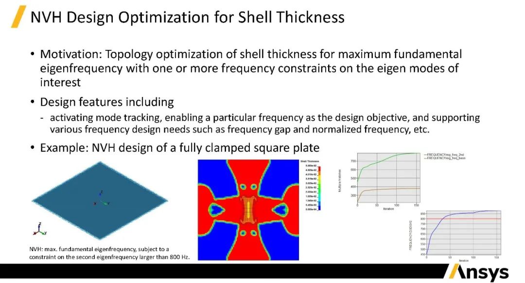

LS-TaSC 2023R1支持基于壳单元厚度的结构模态设计优化,主要是对结构中壳单元的厚度进行设计,使结构的一阶模态最大化,同时满足一个或多个特征频率约束要求。在设计过程中,可以采用模态追踪技术,或者选择某个特定的频率作为设计目标,同时满足不同的频率设计需求。上图案例展示了一个四边固定的方形板的模态设计优化结果,设计的要求是使结构的基频模态最大,第二阶的频率高于800赫兹,从结果看约束条件满足得很好。
LS-TaSC 2023R1支持基于壳单元厚度的结构多学科设计优化,即针对结构在碰撞、静力和模态三个不同工况下的结构设计优化。若想增加某个工况的重要性,可以在该工况下定义一个或多个结构响应约束来强调工况的重要性。上图案例为四边固定的方形板,在满足刚度和模态的要求下的设计结果。最优结构的基频模态已达到最大化,并且,在静力载荷情况下,它的位移约束也得到了满足。

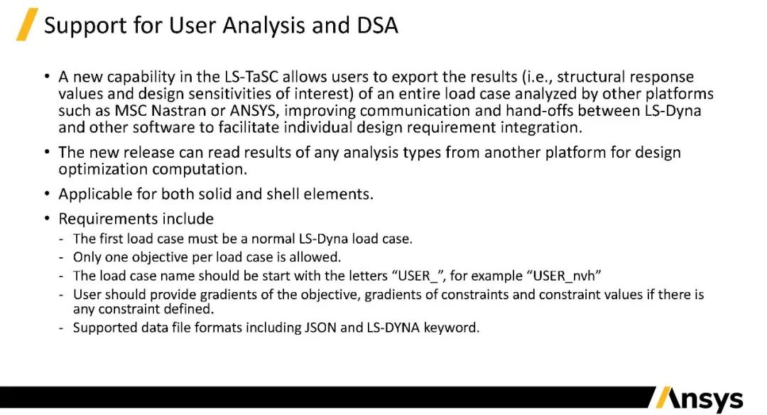

LS-TaSC 2023R1支持用户采用第三方有限元软件的分析结果和灵敏度分析数据进行结构设计优化计算。结构为实体单元或壳体单元都可以,但使用该功能需要满足一定的条件。第一个加载工况必须是基于LS-DYNA的计算结果,且每个工况仅能有一个优化目标。用户定义的工况必须以“USER_”开头命名,用户需要提供优化目标的梯度,若存在约束条件,还需提供该约束条件的值及约束的梯度。在用户提供的数据文件形式上,LS-TaSC支持JSON和LS-DYNA的关键字文件形式。

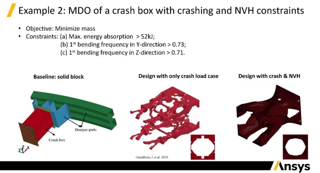

案例二:对比碰撞和模态两个工况下的Crash Box吸能盒多学科设计优化案例
中间案例显示了单个碰撞工况下的结构设计,寻求Crash Box质量最小并满足约束的最优结果。最右侧案例展示了,碰撞工况与模态工况同时作用的情况下,Crash Box结构需要同时满足三个约束条件后得到的最优计算结果。
最优计算结果的碰撞仿真动画。左侧动画为碰撞工况条件下,分别用壳体单元和实体单元得到的设计结果仿真动画对比,结果吻合非常好。右侧动画为碰撞和NVH两个工况同时进行优化后得到的碰撞(右上)及模态(右下)的最优解的仿真动画
