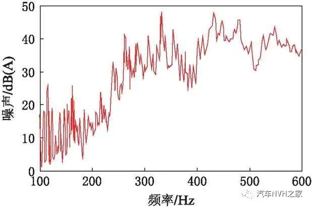

某3缸增压直喷发动机在NVH台架试验中,在怠速920 r/min时产生恼人的“咕咕”噪声。该噪声随发动机出水温度及怠速转速的变化而变化:刚起动时,出水温度低于40 ℃,怠速转速稳定在1 000 r/min 时该噪声不明显;随出水温度增加,怠速转速逐渐降低,该噪声越来越明显;当出水温度高于90 ℃,怠速转速n稳定在920 r/min时该噪声最明显。采集热怠速920 r/min时的1 m声压级数据进行分析发现该噪声频段在240~400 Hz范围内,如图1所示。

图1 正时皮带前端怠速噪声特征

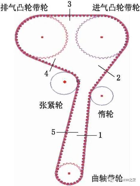

该发动机正时系统布置如图2所示。曲轴带轮为23齿,对每两个轮子之间的皮带段按逆时针方向进行编号。曲轴带轮至惰轮间的皮带段为第1段,惰轮至进气凸轮带轮间的皮带段为第2段,进气凸轮带轮至排气凸轮带轮间的皮带段为第3段,排气凸轮带轮至张紧轮间的皮带段为第4段,张紧轮至曲轴带轮间的皮带段为第5段。

试验过程中,人为采用一个滚轮分别压紧每段皮带的中间部位来对比该“咕咕”噪声的变化,发现当压紧第2段皮带后240~290 Hz和350~400 Hz噪声明显减小,同时压紧第2和3段皮带后该“咕咕”声消失,如图3所示。故可判断该频段的“咕咕”噪声由第2和3段皮带产生且第3段皮带噪声频率为290~350 Hz。
基于动力学的发动机正时皮带怠速噪声仿真分析及试验研究的图3

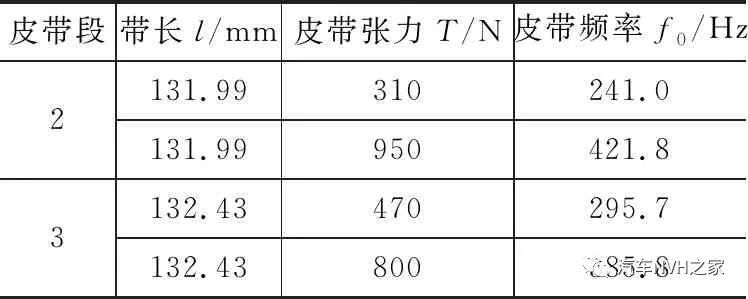

由系统布置图可知第2段皮带跨距与第3段皮带跨距接近132 mm,由式(1)计算得到怠速时第2和第3段的皮带自振频率如表1所示。其中怠速时第2段和第3段皮带的动态张力由正时皮带系统动力学计算得到。如图4所示,第2段皮带动态张力为310~950 N,第3段皮带动态张力为470~800 N。
表1 第2和3段皮带自振频率
基于动力学的发动机正时皮带怠速噪声仿真分析及试验研究的图5
基于动力学的发动机正时皮带怠速噪声仿真分析及试验研究的图6
图4 第2段和第3段皮带怠速动态张力
由表1可知第2段皮带自振频率约为241~421 Hz,第3段皮带自振频率约为295~385 Hz,两段皮带在怠速时的自振频率重叠度大,存在共振,进一步导致噪声加剧。同时两段皮带的自振频率均涵盖了正时皮带的啮合频率,怠速920 r/min时正时皮带的啮合频率为[15]:f=N×n/60=23×920÷60=352.6 Hz,其中N为主动轮齿数,n为怠速转速。

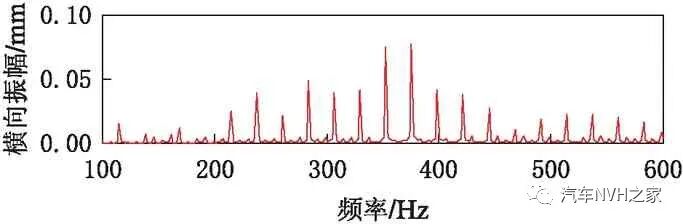

图8和图9分别给出了原方案和增加小惰轮方案的第3段皮带横向振幅的随频率变化的数据。从图中可知增加惰轮后,240~400 Hz范围内的皮带横向振幅降低明显。由式(2)可得到240~400 Hz范围内的噪声能够下降6~33 dB,效果明显。
基于动力学的发动机正时皮带怠速噪声仿真分析及试验研究的图10
图8 原方案第3段皮带240~400 Hz横向振幅分量

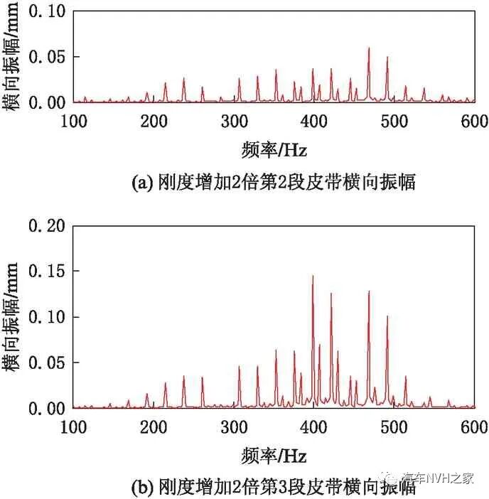

图10为皮带刚度增加2倍后第2段和第3段皮带横向振幅随频率变化的数据。综合图10和式(2)可知,240~400 Hz范围内第2段皮带的噪声最多能够下降6.7 dB,第3段皮带的噪声最多能够下降9.3 dB,效果较明显,但增加皮带刚度的效果不如增加惰轮明显。
基于动力学的发动机正时皮带怠速噪声仿真分析及试验研究的图12
图10 增加刚度后第2、3段皮带240~400 Hz横向振幅

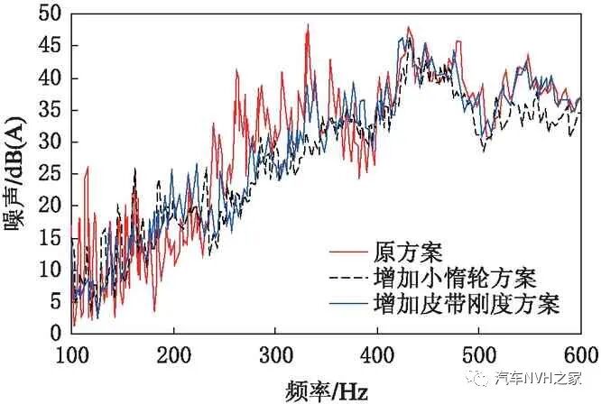

用上述优化的方案在NVH台架上进行对比测试。图11给出了麦克风的测点布置,4个麦克风分别布置在发动机的前端、进排气侧及上端1 m处。图12给出了噪声最明显的前端1 m处声压级对比结果。从对比结果中可以看出,两个方案240~400 Hz 范围内的噪声均明显下降。其中增加小惰轮方案由45 dB降低至35 dB,主观评价可以接受;增加皮带刚度方案由45 dB降低至40 dB,主观评价略差于增加小惰轮方案,需要进一步优化传递路径。
基于动力学的发动机正时皮带怠速噪声仿真分析及试验研究的图13
图11 麦克风测点布置
基于动力学的发动机正时皮带怠速噪声仿真分析及试验研究的图14
图12 前端1 m声压级噪声测试结果
