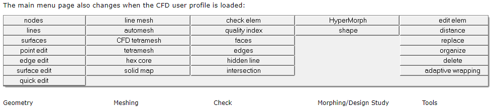

1 清理/清除
导入几何模型后,进行几何清理和清除非常必要,损坏的面需要修复或替换,抑制对流场没有影响的几何特征从而简化网格划分过程,以及获得好的面单元质量。

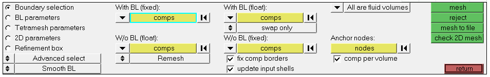

2 面网格划分
选择合适的面网格划分方法(例如:“surface deviation面偏差法”或者“size and bias大小和偏差法”)生成几何上的面网格。面网格质量直接影响最后的体网格质量,所以在生成体网格前检查和改善面网格质量非常重要,同时保证在面网格里没有自由边。
3 体网格划分
基于面网格,使用合适的体网格方法生成体网格,例如“CFD tetramesh”。和上一步一样,检查和改善体网格质量也非常必要。

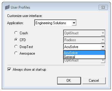

5 给CFD求解器输出网格
针对不同的CFD求解器格式输出合适的网格。
