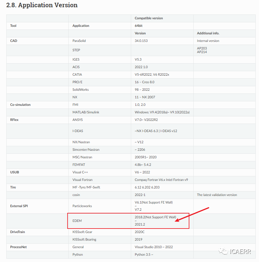

开始之前,首先要确定你安装的RecurDyn 2023 可以和哪些版本的EDEM进行耦合。
1.打开RecurDyn 2023 软件,点击右上角的问号,点击【RecurDyn Help】或者【RecurDyn Online Help】;
EDEM 2021.2 与 RecurDyn 2023 耦合教程的图1
2.点击【2.User Interface】—【2.8Application Version】;
EDEM 2021.2 与 RecurDyn 2023 耦合教程的图2
3.页面显示了可以耦合的软件版本要求,本例子可以耦合的EDEM版本为2018.2—2021.2(其他版本可能也能耦合,自己去尝试,最好按帮助文档推荐的来
EDEM 2021.2 与 RecurDyn 2023 耦合教程的图3

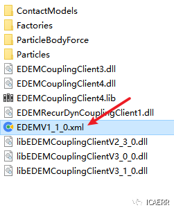

3.将【EDEMV1_1_0.xml】文件复制;
EDEM 2021.2 与 RecurDyn 2023 耦合教程的图7
