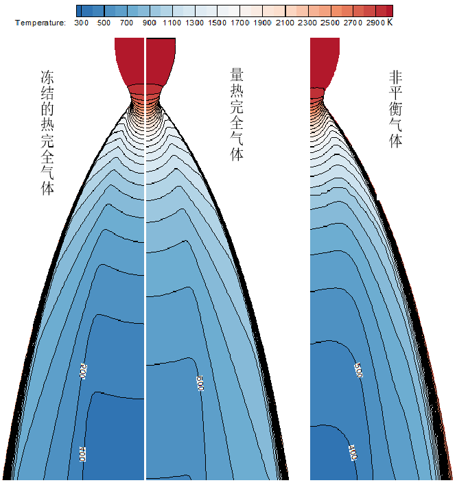

文章详细对比了采用不同气体模型所计算的流场参数分布和性能,指出在实际的非平衡气体流动中,化学组分的变化起耗散作用。比较了燃烧室压强对性能的影响,指出了提高室压可以增强性能的化学动力学内因。针对液氧煤油发动机,探讨了喷管型面对性能的影响。
液体火箭发动机喷管仿真模型的图1
总结与展望
采用量热完全气体假设所计算的比冲高于用热完全气体假设的计算值;这两种气体模型给出的计算结果偏差较大,可能高于、也可能低于试车结果,没有规律性;化学动力学计算结果比较准确,接近试车测试值。提高室压不仅能提高燃烧效率,也能促进聚合反应、减小流动过程中的化学动力学损失,使喷管性能提高。对于液氧煤油发动机,Rao方法设计的喷管型面偏“瘦”,进行附面层修正可略提高性能,或在同样性能要求下略减小喷管长度。
未来在喷管精细化设计和相关流动的研究中,应以化学非平衡流动仿真模型作为计算工具,才能实现更接近实际的目标。
