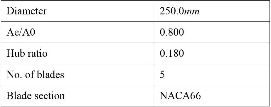

下面以KP505桨模为案例,对螺旋桨模拟的主要步骤进行介绍。桨的主尺度和模型如下:
螺旋桨数值模拟CFD方法的图1
螺旋桨数值模拟CFD方法的图2

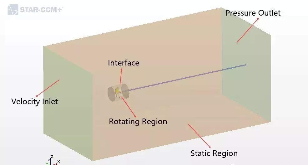

首先进行计算域生成,这里要准备两个区域:
  • 包含桨的旋转域
  • 外部静止域
计算域及边界条件类型如下:
螺旋桨数值模拟CFD方法的图3

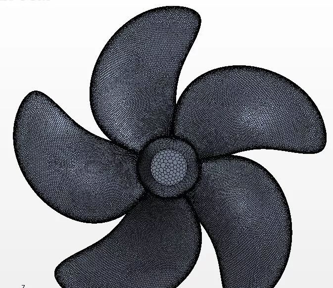

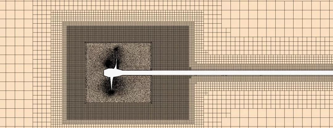

对两个区域分别进行网格划分,本次模拟中,旋转域部分采用多面体网格类型,外部静止域采用trimmer网格。
生成网格示意图如下:
螺旋桨数值模拟CFD方法的图4
由衷的夸一句,STAR-CCM+生成的多面体网格真是好看,多快好省出场自带BGM。

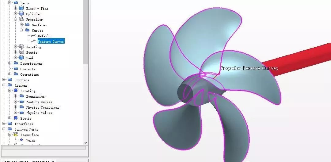

这里介绍两个心得:
  • 桨叶的特征线
  • 交界面两侧各生成一层棱柱层网格

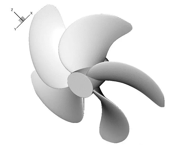

为了对桨叶的导边和随边进行更好地捕捉,建议在几何处理阶段,生成导边和随边的特征线,以便在网格划分时,采用线控制加密的方式处理桨叶表面网格。特征线如下图所示:
螺旋桨数值模拟CFD方法的图6

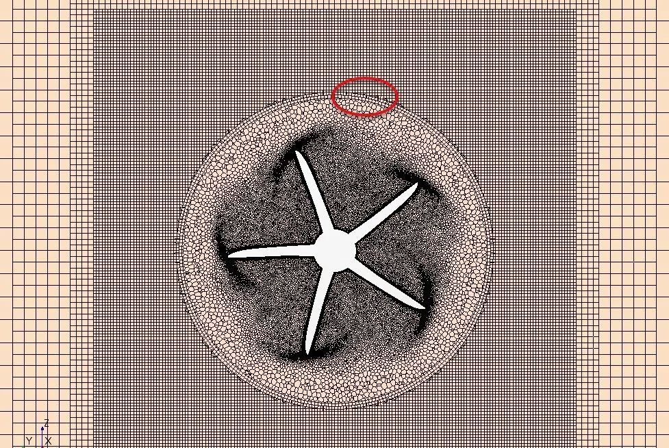

第二,为了提高交界面处插值的精度,减小数值传递误差,因此建议在交界面两侧各生成一层棱柱层网格,其尺寸设置一致。
如下图红圈中所示:
螺旋桨数值模拟CFD方法的图7

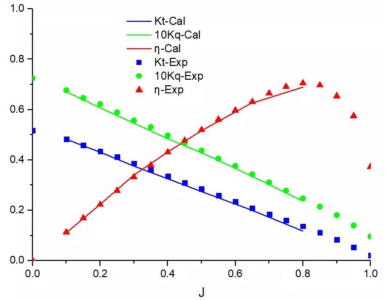

下面给出此次计算的结果,采用的方法是RBM,敞水曲线如下图:
螺旋桨数值模拟CFD方法的图8
可以看出计算值与试验值吻合很好,在较大的进速系数时,计算结果误差稍微增大,但都在5%以内。

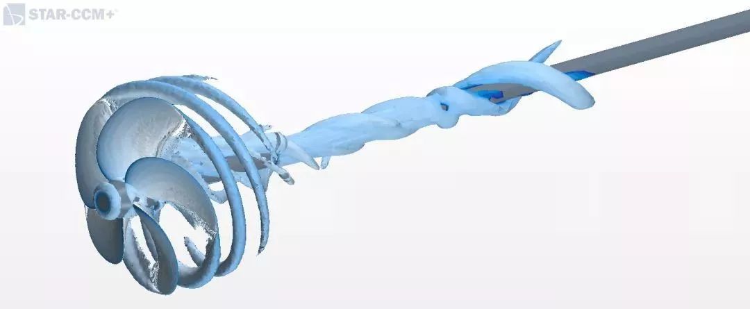

下图给出了涡的示意图,叶梢和桨毂的涡流捕捉的也不错,相信加密网格和更改高级湍流模型(DES、LES)效果会更好。
螺旋桨数值模拟CFD方法的图9
