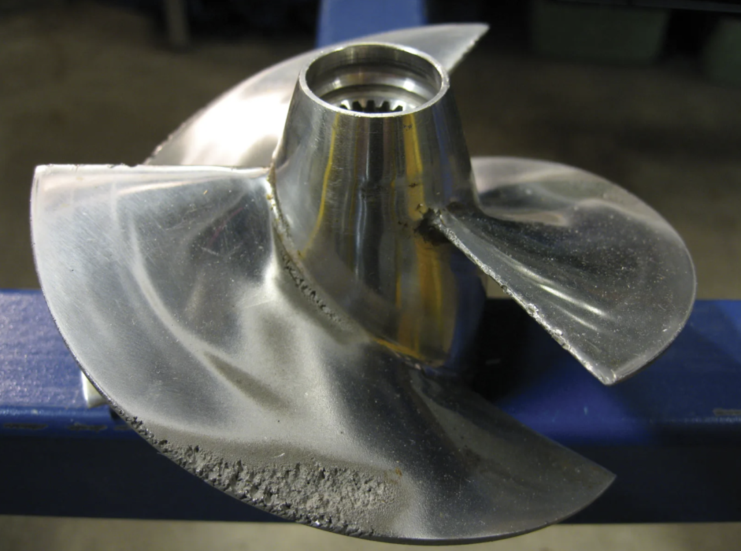

然而,在大多数情况下,空泡依然是一种危害性较大的物理现象,它会降低机械的使用效率,产生噪声,造成材料剥蚀影响其使用寿命等。
坏泡泡——螺旋桨梢涡空泡的数值模拟的图2
▲ 空泡造成的桨叶表面剥蚀

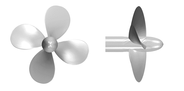

以INSEAN E779A螺旋桨为研究对象,计算其水动力性能及空泡性能。在螺旋桨梢涡空泡数值模拟研究中,E779A桨是使用频率最高的桨型之一,其几何形状如下图所示。
坏泡泡——螺旋桨梢涡空泡的数值模拟的图7
▲ INSEAN E779A螺旋桨

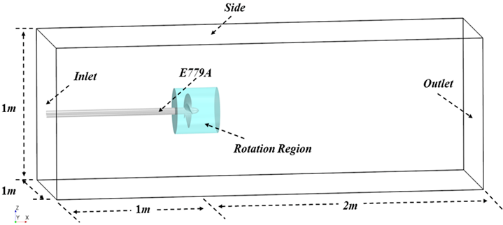

计算域
计算域分为两部分,第一部分为桨附近的圆柱形旋转域,可以使用旋转坐标系法或刚体运动法实现螺旋桨的旋转运动模拟;第二部分为静止域,两计算域之间通过交界面实现流场信息传递,如下图所示。
坏泡泡——螺旋桨梢涡空泡的数值模拟的图8
▲ 计算域示意图

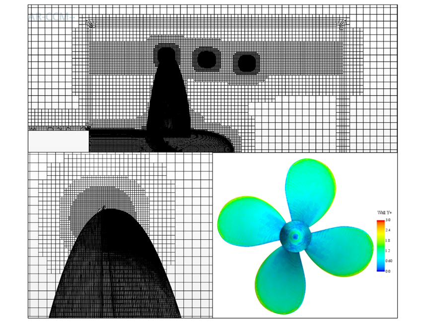

网格划分
为了较为理想地捕捉到梢涡及梢涡空泡,网格的配置非常重要。首先,在螺旋桨周围添加缓冲层和环形加密区,如下图所示。
坏泡泡——螺旋桨梢涡空泡的数值模拟的图9
▲ 自定义网格加密区
其中,缓冲层网格加密主要用于较好地求解螺旋桨旋转过程中近场的压力及速度变化;环形加密区则完全覆盖螺旋桨可能产生梢涡的区域,主要用于梢涡的精细化捕捉。
在完成上述两次加密之后,形成螺旋桨梢涡模拟的初始网格划分,网格剖面如下图所示。
坏泡泡——螺旋桨梢涡空泡的数值模拟的图10
▲ 网格剖面示意图

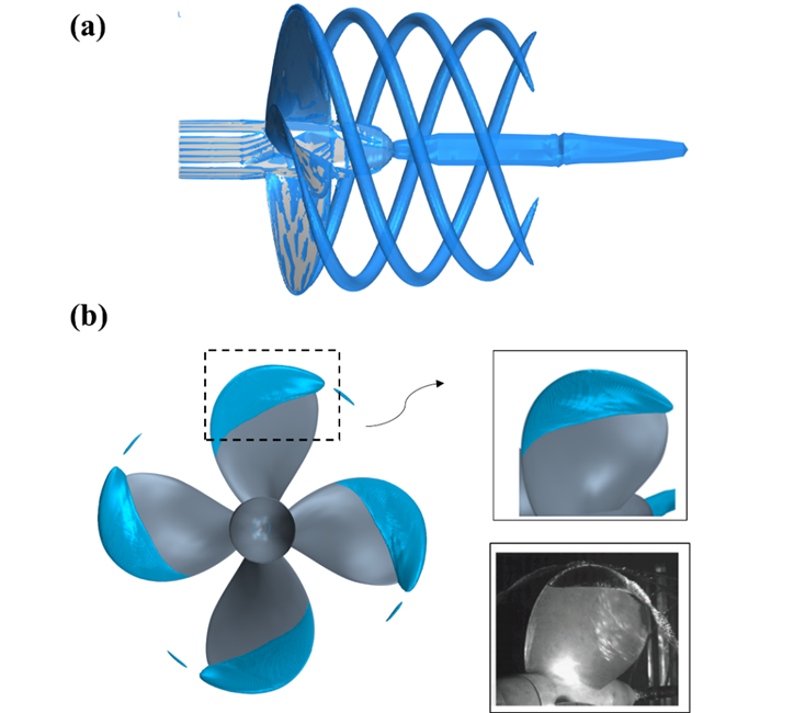

初始网格计算结果
以进速系数 J = 0.71,空化数 σ = 1.763工况为例,采用上述网格进行螺旋桨空泡流数值模拟,计算得到的螺旋桨梢涡和空泡形态分别如下图所示。
坏泡泡——螺旋桨梢涡空泡的数值模拟的图11
▲ 计算结果:(a)梢涡;(b)空泡形态
结果所示,螺旋桨梢涡和毂涡均被较好地捕捉,梢涡呈光滑的螺旋管形状向后延展一定的距离,在发展至环形加密区末端后消失,说明环形加密区网格尺寸可有效捕捉螺旋桨的梢涡形态。
同时可见,螺旋桨发生了明显的空泡现象,但空泡主要集中桨叶表面,即片状空泡,梢涡空泡却不明显。但根据试验结果,当前工况下,螺旋桨已产生非常明显的梢涡空泡,预报结果与试验结果差别较明显。
这说明环形加密区的网格尺寸虽可以有效模拟出螺旋桨的梢涡流动,但却无法实现梢涡空泡流动的模拟。因此,需对螺旋桨梢涡处的网格进行再次加密。

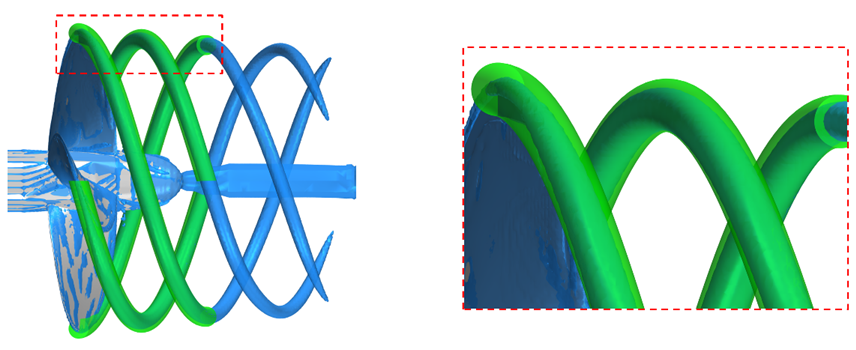

为尽量避免网格浪费,应选择尽可能贴合梢涡形状的几何形状进行网格加密。螺旋管加密是梢涡空泡加密中较常使用的方法。
由以上结果可见,螺旋桨梢涡在向下游发展的过程中,所呈现的并不是简单的等径螺旋管形状,而是随着向后发展,其旋转直径呈现出不断缩小的趋势。

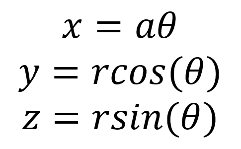

因此,本研究通过修改螺旋管中心线公式,建立螺旋线旋转半径与前进距离之间的关系。已知笛卡尔坐标系下的螺旋线计算公式如下所示:
坏泡泡——螺旋桨梢涡空泡的数值模拟的图12
其中, θ 为螺旋线旋转角度; r 为螺旋线旋转半径; a 为螺旋线前进速率。对于等径螺旋线, r 为定值,但在本例中,螺旋线会随着x的增加逐渐向内收缩。
本研究将两者之间的关系简化为线性关系,如下所示。
坏泡泡——螺旋桨梢涡空泡的数值模拟的图13
其中, c 为螺旋线初始半径, k 为收缩速率。
本算例中,螺旋线初始半径为0.111,收缩速率为0.009,旋转角度为180度。
根据上述表达式,最终形成的螺旋桨梢涡的二次加密螺旋管如下图所示。由图可知,所形成的螺旋管(绿色区域)可完全包裹螺旋桨梢涡。
坏泡泡——螺旋桨梢涡空泡的数值模拟的图14
▲ 螺旋管加密区示意图
二次加密后网格剖面如下:
坏泡泡——螺旋桨梢涡空泡的数值模拟的图15
▲ 二次加密后网格示意图和螺旋桨表面y+

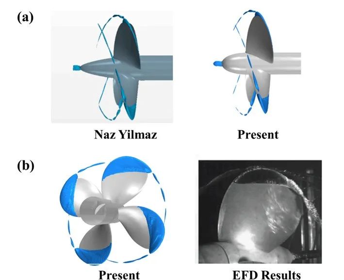

采用二次加密后的网格进行重复计算,计算结果如下:
坏泡泡——螺旋桨梢涡空泡的数值模拟的图16
▲ 二次网格加密后计算结果(a)与文献对比;(b)与试验对比
结果显示,二次网格加密后可以捕捉到明显的梢涡空泡,但受限于网格单元数目较少(约660万),当前网格下梢涡空泡发展长度无法达到试验水平,但已经与文献结果十分相近。

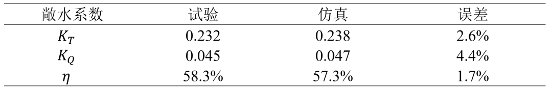

此时,螺旋桨敞水性能的计算结果如下图所示。
坏泡泡——螺旋桨梢涡空泡的数值模拟的图17
可见,不论是水动力性能,还是梢涡及梢涡空泡都得到了较为精确的模拟,证明本案例所采用的方法真实可靠。
