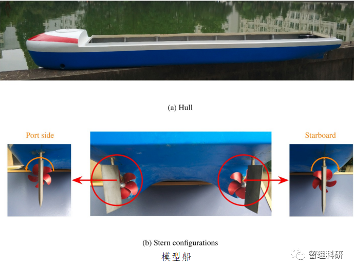

本文的研究对象为一艘双桨双舵64箱内河集装箱船船模,模型船长3.522m。模型船及自由自航模实验场景如下图所示。
研究成果介绍-基于CFD与经验方法的双桨双舵内河船舶操纵运动建模的图1
研究成果介绍-基于CFD与经验方法的双桨双舵内河船舶操纵运动建模的图2
模型船及实验场景图

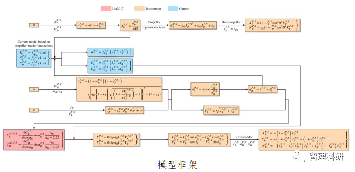

模型框架
本文所提出的操纵运动模型在Liu 2017工作的基础上,采用CFD方法对螺旋桨-舵的水动力性能进行了仿真,通过回归分析得到了桨后舵升阻力系数的变化,结合经验方法建立了双桨双舵内河船舶的操纵运动数学模型。本文提出的操纵模型框架及与Liu2017和Fujii方法计算舵力的比较如下图所示。

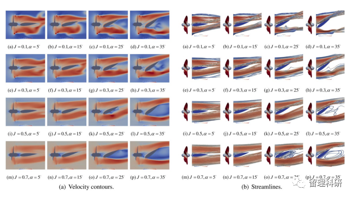

      对双桨双舵64箱内河集装箱船一舷的桨舵系统开展CFD仿真,得到的桨舵系统附近流场的压力及流线分布如下图所示。
研究成果介绍-基于CFD与经验方法的双桨双舵内河船舶操纵运动建模的图6
压力及流线分布
