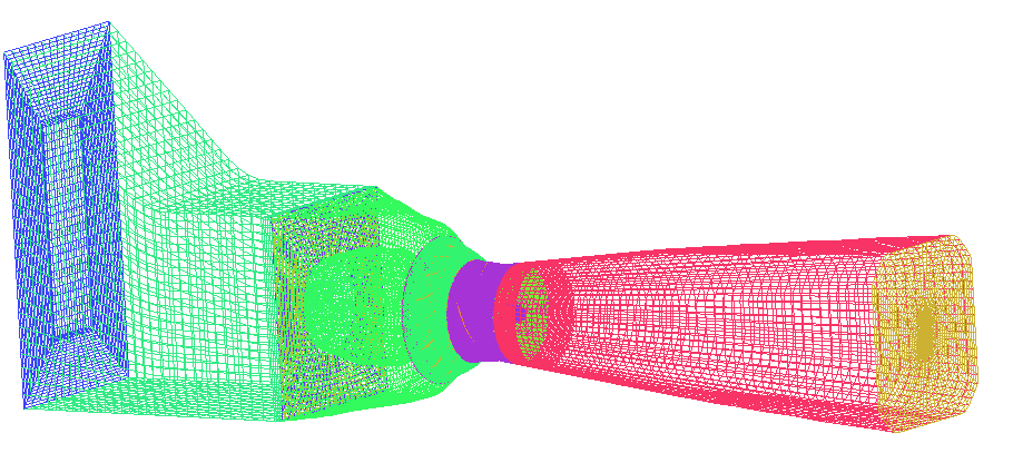

针对计算区域结构复杂程度不同的特点,采用分块网格技术将整个子区域(进水流道、导叶、叶片、尾水管)分别进行网格划分,因为前流道和尾水管结构较规则,所以采用六面体结构化网格,而导叶和叶片是由相对复杂的不规则曲面构成的部件,划分结构化网格十分困难,所以采用四面体非结构化网格。最终将各网格子单元按照模型的顺序嵌套为整体网格,如图2,共有1000多万个网格节点。

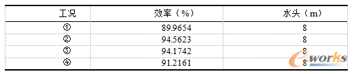

定常工况点计算所得的效率和水头如表1所示:

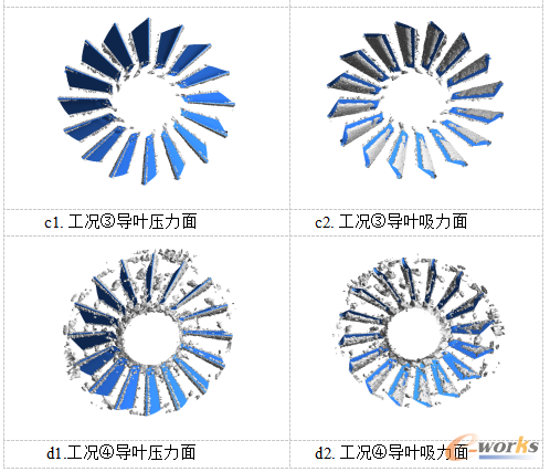

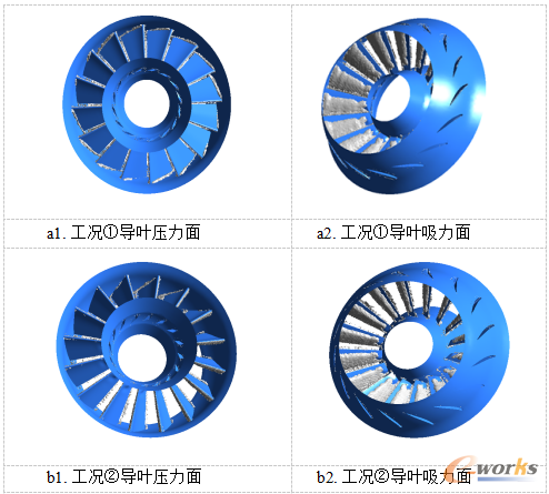

由工况①、②、③、④导叶压力、吸力面涡核(如图4)可知,4个工况下导叶压力面漩涡基本没有产生漩涡,而在导叶吸力面靠近进口处产生了漩涡,漩涡是从进口沿着导叶表面向导叶出口发展的,漩涡产生的原因即为前述的水流经过导叶发生冲击,冲击使得导叶的低压区(即导叶吸力面)产生流动分离,水流出现脱流,进而产生漩涡。观察两导叶中间流道区域涡核,并未发现有漩涡的产生,即在此中间区域并未产生叶道涡。

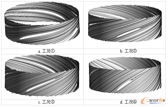

由图5可知,工况①、②、③、④转轮中间环形断面流线走向是沿着被切翼型的,并未发现异常情况,且在两叶片中间环形断面没有出现叶道涡。

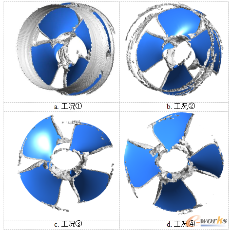

2.3.2叶片涡核
由工况①、②、③、④转轮区域涡核(如图6)可看出,叶片在进、出口存在漩涡,叶片进口漩涡是由流过导叶的水流对叶片有冲击造成的,叶片出口漩涡是由叶片出口尾流造成的;叶片根部转轮体区域存在涡环,此涡环是水轮机中间部分的水流在向下游行进的过程中随着转轮体的旋转而旋转所形成的;工况①转轮室区域存在较大的涡环,而工况②在叶片轮缘后有沿着轮缘方向呈螺旋状的旋涡,工况③、④叶片轮缘后也存在少量沿轮缘方向的旋涡,工况①转轮室的涡环和工况②、③、④叶片轮缘处的漩涡都是由叶片后存在圆周速度,造成了出口环量,导致了漩涡,并且漩涡强度随着工况①、②、③、④叶片角度的依次增大而减小。

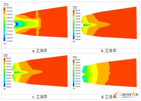

2.4尾水管
2.4.1尾水管静压
由4个工况下(如图7)的尾水管静压可以看出,沿着水流的流向,从尾水管进口到出口,压力是均匀升高的,且压力基本对称,对称轴为主轴轴线。工况①、②、③压力云图显示在尾水管中间都存在连续的条状低压区,由此判断此即为尾水管空腔涡带,随着开度的增大,连续低压区的最低压力增大,涡带渐渐减小。但在工况①位置的压力云图与其他开度下的云图显然不同,连续的低压区面积较大,且有一个高压区域连接尾水管的进口和上下管壁,说明除了涡带外在尾水管存在其他对机组影响较大的不稳定流,此不稳定流是轴对称的。工况④中间区域没有连续的低压区,则机组在工况④下,较难形成尾水管涡带。

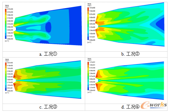

2.4.2尾水管速度
某灯泡贯流式水轮机关键部件CFD分析的图11
图8各工况尾水管速度云图
对比工况①、②、③、④尾水管速度云图(如图8),沿着水流的流向,从尾水管进口到出口,速度是降低的,速度值以主轴轴线为对称轴上下对称;工况①尾水管速度云图与其余三个工况尾水管速度云图有明显的不同,它在尾水管中间区域有三个低速区,上下两个低速区沿着轴线对称,中间的低速区为椭圆形,夹在两个高速区的出口中间,由此可以判断工况①在尾水管进口到中间区域出现一种比较特殊的漩涡;工况②在尾水管出口处有一个三角形区域的低速区,说明此处流动存在异常。
