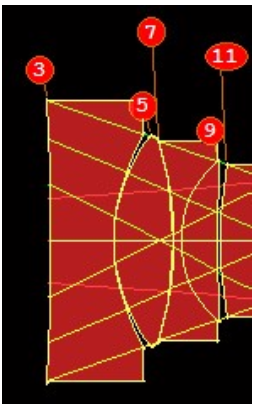

制造这种透镜的光阑有一个奇怪的问题:它们已经在表面 3 处具有用于元件的镜头空气间隔,并且已经测量其厚度为 30mm。因此,在优化过程中必须控制镜头,以确保它不需要更厚的空气间隔。
SYNOPSYS 光学设计软件课程二十五:高级用户的提示和技巧的图1
这就是下面 AANT 栏目下的来源。
    LUL 29 1 1
    A BLTH 3
在这里,我们为该镜片的空气间隔厚度指定了29 mm 的最大值(LUL)。“LUL” 表示限制,上限,您可以通过键入 HELP LUL 来阅读此有用功能。您还可以通过将 TH 和 Sag 组合来控制像差。用户手册的第10.3.3节描述了目标 SCAO。了解如何控制这样的像差是很有用的。
请注意在此 MACro 中使用 SKIP 指令。可轻松生成光线网格定义和权重 使用 MACro 编辑器工具栏上的按钮,这些按钮可以生成横向截距要控制的光线,也可以生成具有 OPD 目标的光线。但是你应该选择哪个?上例中的 SKIP 指令允许您仅通过注释或取消注释该指令来选择其中一个(或两者)。如上所示,将跳过针对横向像差的第一组光线网格。当程序到达 EOS(Skip End)行时,它将停止跳过 - 因此,目标 OPD 的光线网格将生效。要查看横向目标而不是 OPD 的效果,只需取消注释第一个 SKIP 并注释掉另一个(带“!”)。您可以看到在 SYNOPSYS™ 中从一个切换到另一个是多么简单,它将变量列表和优化函数定义与镜头文件本身分开,只需点击几下按键,您就可以研究效果。

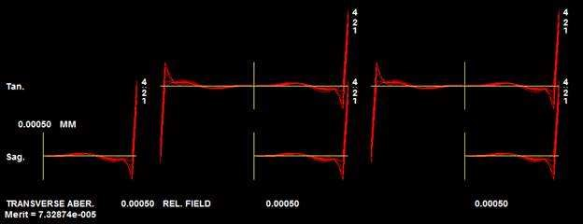

有关 AP 目标与 OPD 目标的更多信息:请查看以下光线扇形图:
SYNOPSYS 光学设计软件课程二十五:高级用户的提示和技巧的图2
你可能会认为这是一个较差的像质,光线在光扇图的两端翘起。但看看 OPD 光扇图:
SYNOPSYS 光学设计软件课程二十五:高级用户的提示和技巧的图3
这是一个很好的经验, 如果您的镜头接近衍射极限时,可以解释为什么要切换到 OPD 目标才有效。有些人仅仅关心顶部曲线中的光线截距,然后重新开始优化 - 或者对边缘光线赋予较大的权重并保持优化。但这不会很好。指定一个较大的孔径权重参数值(我们称之为上述 MACro 中的 AWT)会稍微好一些,但在这种情况下,OPD 目标仍然比这个要好。
