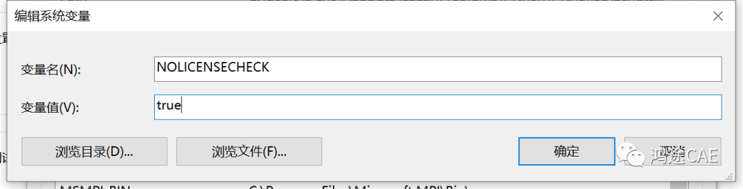

2.1 创建系统变量
ABAQUS2022+VS2019+oneAPI子程序关联的图1

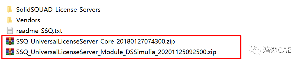

将…\DS SIMULIA Suite 2022 Win64_SolidSQUAD_文件夹下的两个压缩包解压到当前文件夹,如下图所示
ABAQUS2022+VS2019+oneAPI子程序关联的图2

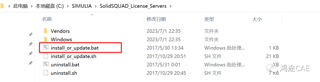

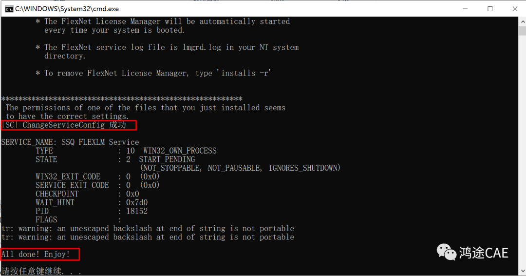

然后将Vendors文件夹移入SolidSQUAD_License_Servers文件夹,在C盘(也可以是其他盘)新建SIMULIA文件夹,然后将SolidSQUAD_License_Servers文件夹移入SIMULIA文件夹下,然后对下图中框选文件右键以管理员身份运行
ABAQUS2022+VS2019+oneAPI子程序关联的图3
出现以下提示,表明License安装成功
ABAQUS2022+VS2019+oneAPI子程序关联的图4

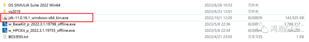

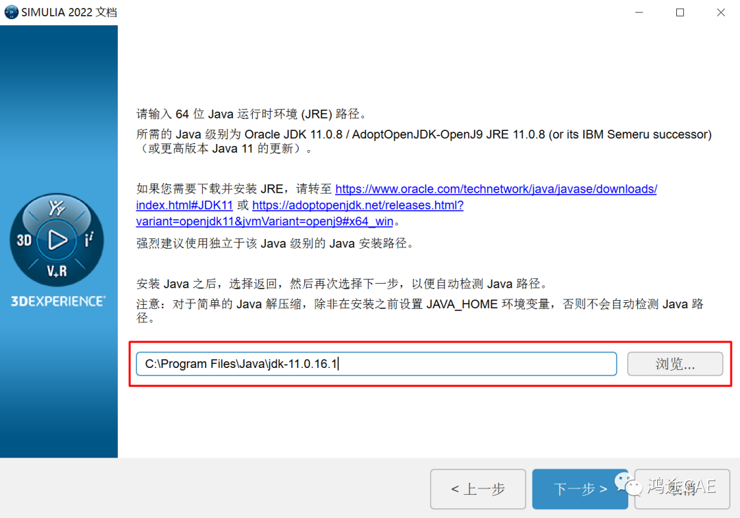

2.3 安装jdk环境
回到安装包中,以管理员身份安装jdk-11.0.16.1_windows-x64_bin.exe,该jdk环境主要是用于ABAQUS帮助文档离线搜索功能使用,默认安装位置可以更改,一路下一步即可。
ABAQUS2022+VS2019+oneAPI子程序关联的图5

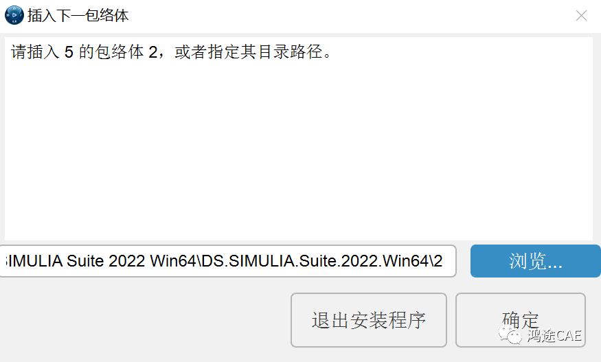

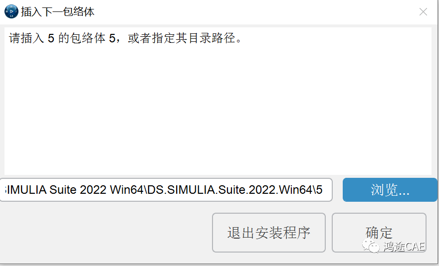

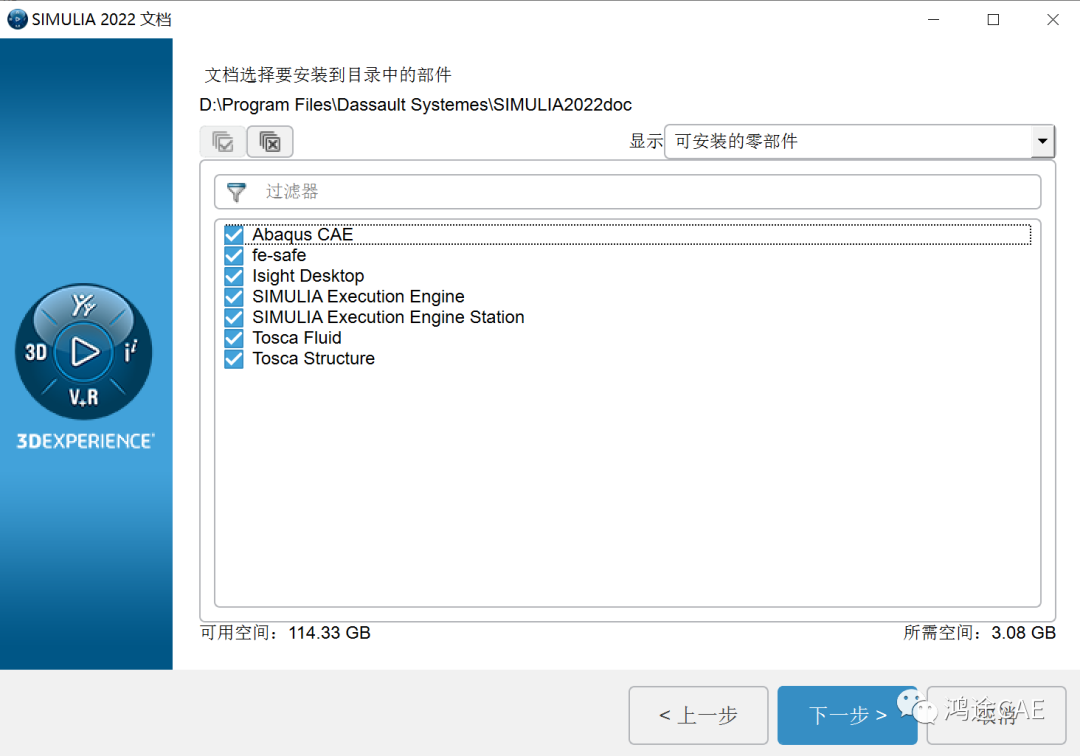

点击下一步,点击安装,按照提示插入包络体5的路径,进行帮助文档的安装,安装路径可以修改,全选要安装到目录的部件;
ABAQUS2022+VS2019+oneAPI子程序关联的图7
ABAQUS2022+VS2019+oneAPI子程序关联的图8
ABAQUS2022+VS2019+oneAPI子程序关联的图9

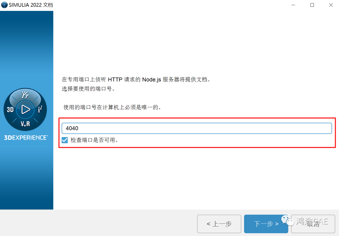

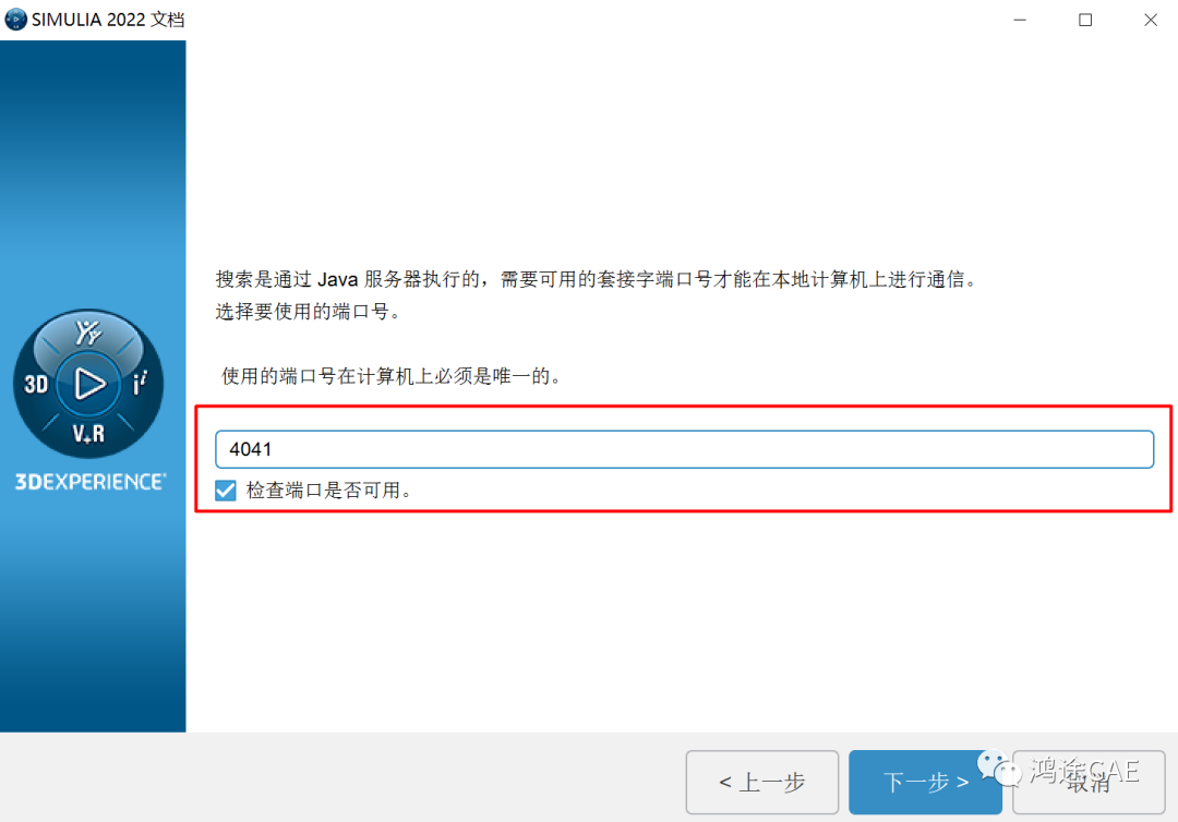

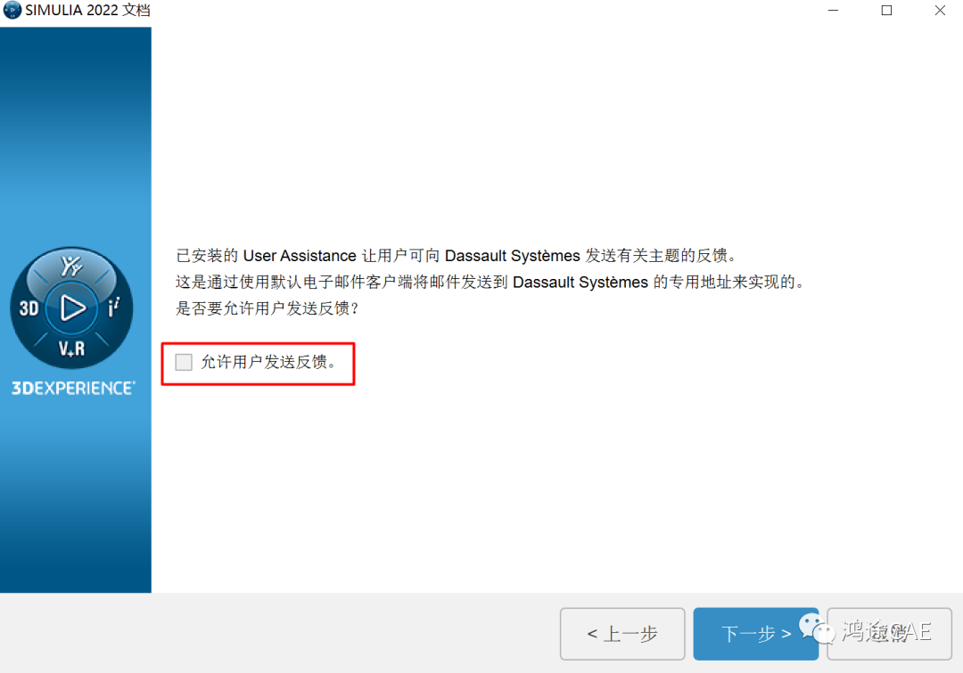

取消勾选使用CloudView,端口号状态保持默认,取消勾选允许用户发送反馈;
ABAQUS2022+VS2019+oneAPI子程序关联的图10
ABAQUS2022+VS2019+oneAPI子程序关联的图11
ABAQUS2022+VS2019+oneAPI子程序关联的图12

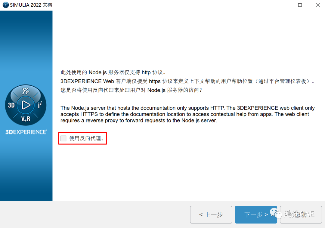

取消勾选使用反向代理,自动确定刚才安装的jdk环境的位置,无需更改,4041端口号保持默认,下一步,安装;ABAQUS2022+VS2019+oneAPI子程序关联的图13
ABAQUS2022+VS2019+oneAPI子程序关联的图14
ABAQUS2022+VS2019+oneAPI子程序关联的图15

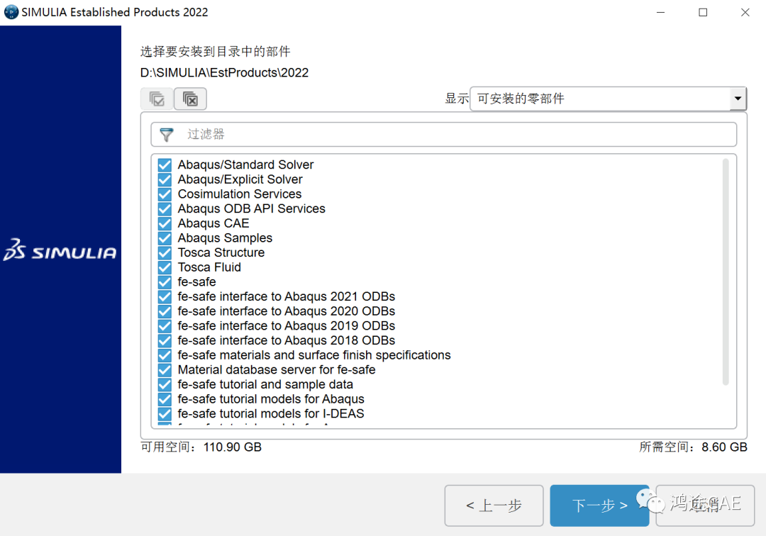

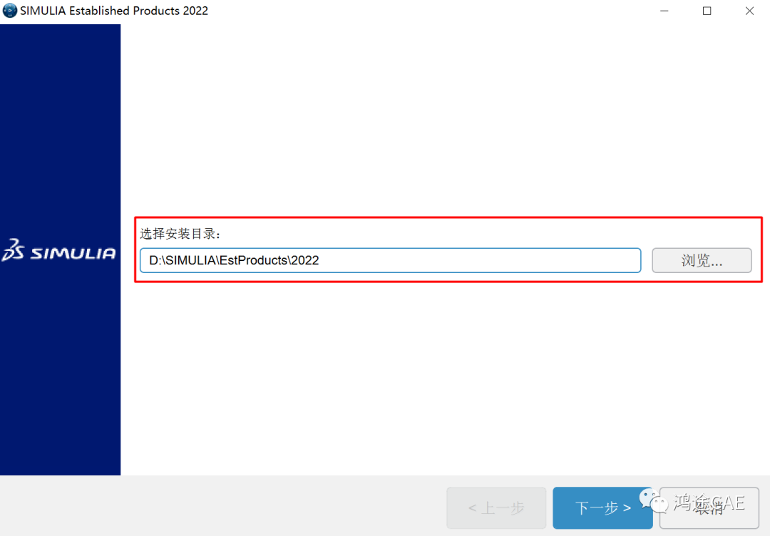

插入包络体2路径,进行ABAQUS主程序安装,选择安装路径,可以修改,全选安装到目录中的部件(也可以根据自己需要选择),下一步;
ABAQUS2022+VS2019+oneAPI子程序关联的图16
ABAQUS2022+VS2019+oneAPI子程序关联的图17
ABAQUS2022+VS2019+oneAPI子程序关联的图18

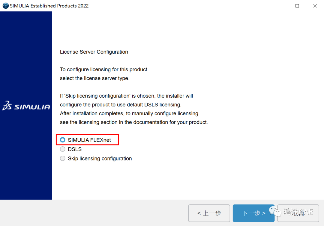

选择默认的证书配置方式,下一步,输入27800@你的计算机名字(也可以输入27800@localhost),下一步,选择命令目录安装位置,小编安装在D盘;

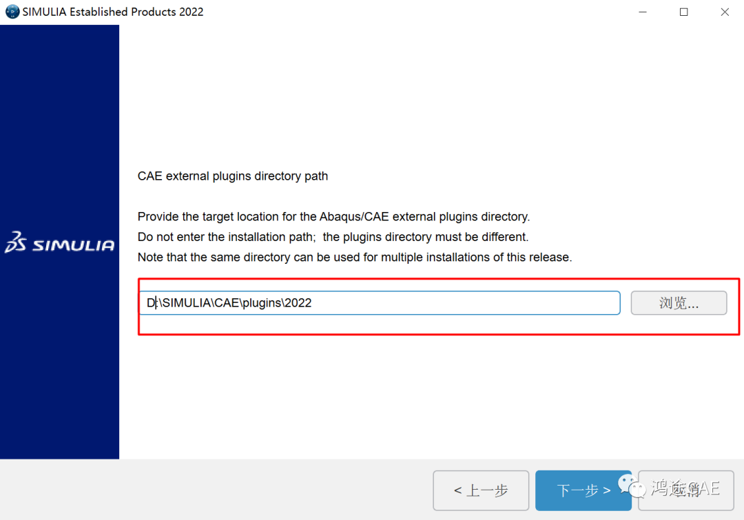

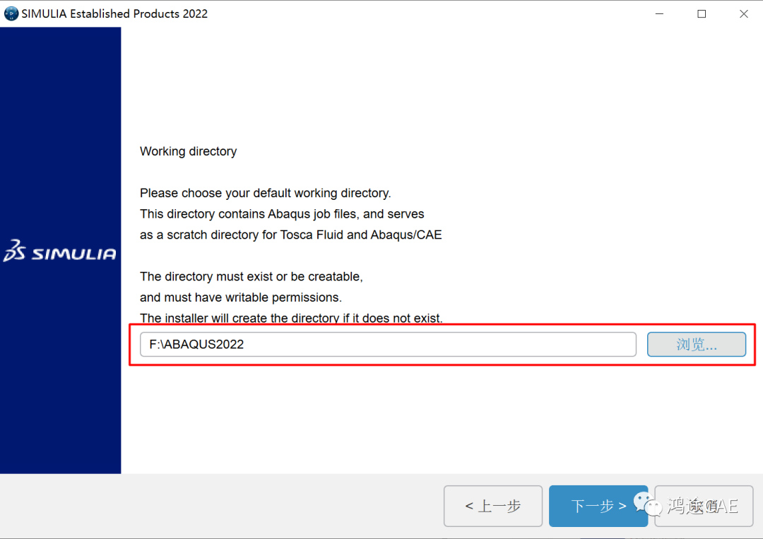

下一步,选择工作目录,自己根据情况修改,下一步,选择插件目录,后面一直点下一步直至安装完成;

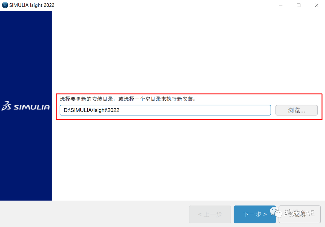

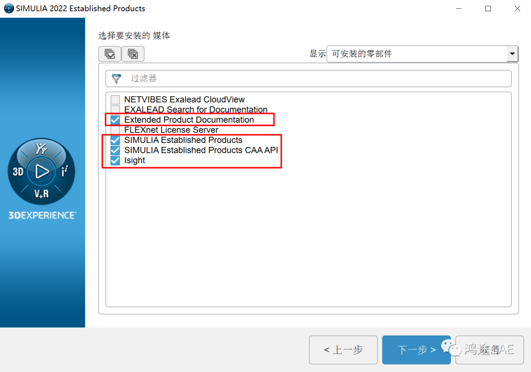

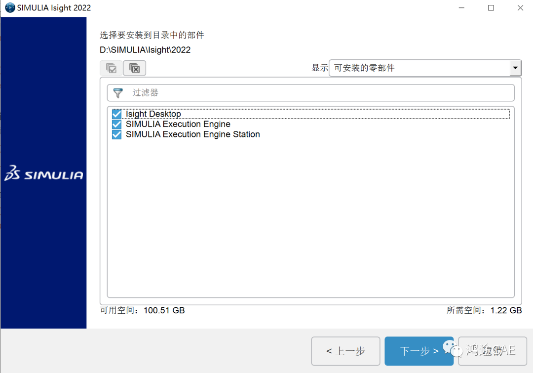

选择Isight的安装目录,全选要安装的部件,下一步;ABAQUS2022+VS2019+oneAPI子程序关联的图25
ABAQUS2022+VS2019+oneAPI子程序关联的图26
状态保持默认,下一步,一路点击下一步,直至安装完毕即可;ABAQUS2022+VS2019+oneAPI子程序关联的图27

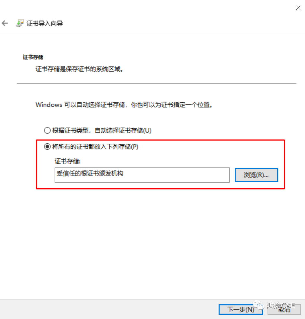

定位到…\vs2019\certificates文件夹下,右键安装证书,存储位置本地计算机,下一步, 选择将所有的证书都放入下列存储,浏览选择受信任的根证书颁发机构,点击下一步导入完成,按照同样办法完成该文件夹下其它2个证书导入;
ABAQUS2022+VS2019+oneAPI子程序关联的图28
ABAQUS2022+VS2019+oneAPI子程序关联的图29

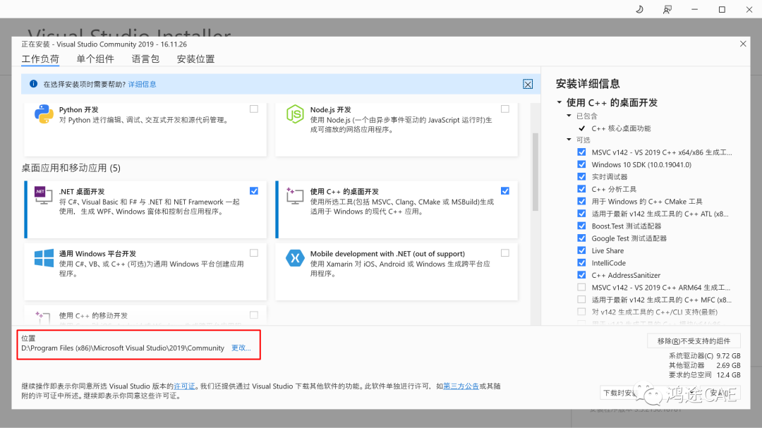

3.2 安装主程序
回到…\vs2019文件夹下,右键以管理员身份运行vs_community.exe,安装位置可以更改,其它均保持默认,点击安装,等待安装完成即可。

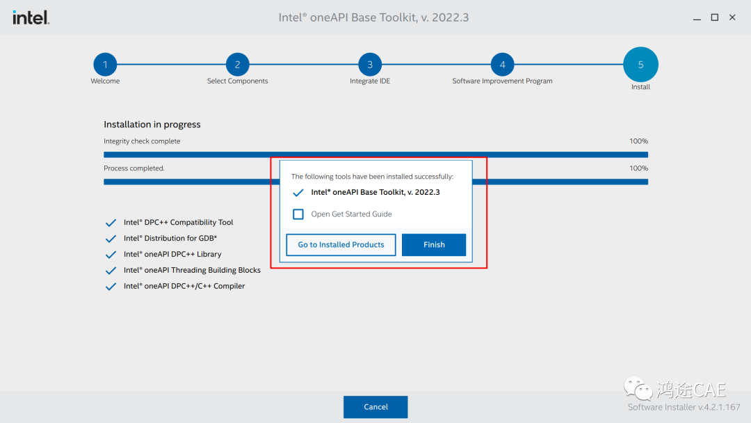

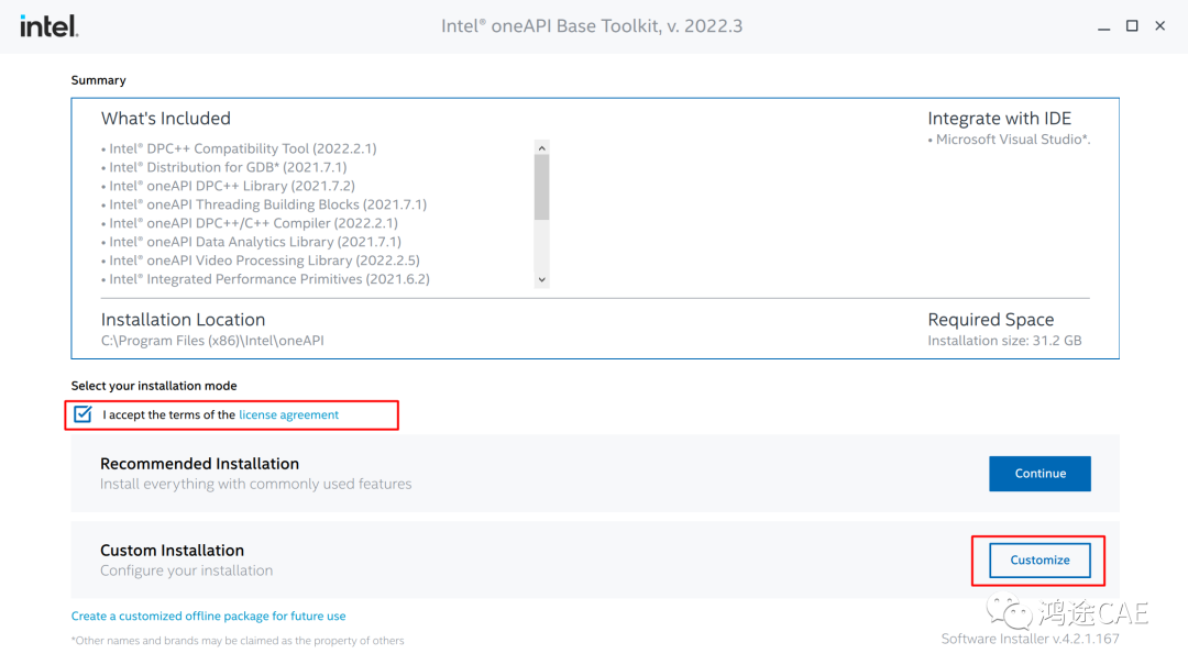

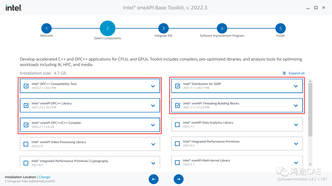

4.1 安装w_BaseKit_p套件

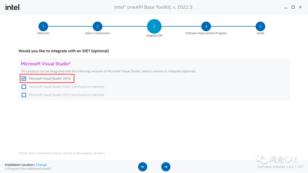

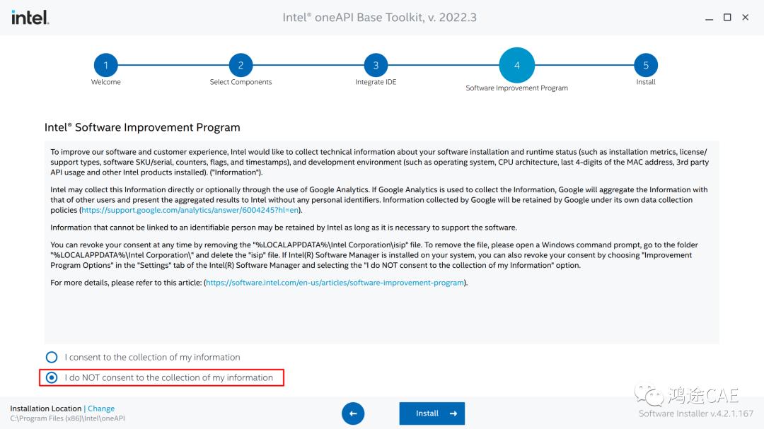

回到安装包,右键以管理员身份运行w_BaseKit_p_2022.3.1.19798_offline.exe, 安装位置保持默认,如若更改,可能会导致安装失败,按照图式状态勾选,并点击Customize,只需勾选图示5项安装内容,下一步;
ABAQUS2022+VS2019+oneAPI子程序关联的图31
ABAQUS2022+VS2019+oneAPI子程序关联的图32
自动检测已安装的VS软件,这里保持默认,下一步,勾选不同意收集信息,点击Install等待安装完成;ABAQUS2022+VS2019+oneAPI子程序关联的图33
ABAQUS2022+VS2019+oneAPI子程序关联的图34
最后一步时间较长,只需耐心等待即可,直至出现以下画面,表示已安装完毕。
ABAQUS2022+VS2019+oneAPI子程序关联的图35

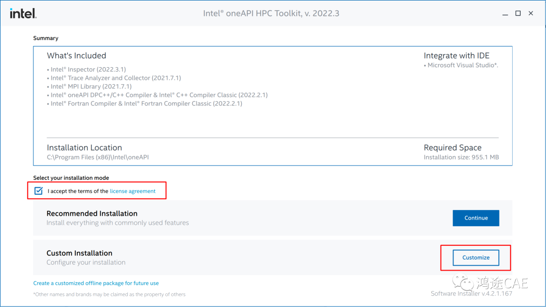

4.2 安装w_HPCKit_p套件
回到安装包,右键以管理员身份运行w_HPCKit_p_2022.3.1.19755_offline.exe, 安装位置保持默认,如若更改,可能会导致安装失败,按照图式状态勾选,并点击Customize,这里保持默认,下一步;
ABAQUS2022+VS2019+oneAPI子程序关联的图36
ABAQUS2022+VS2019+oneAPI子程序关联的图37

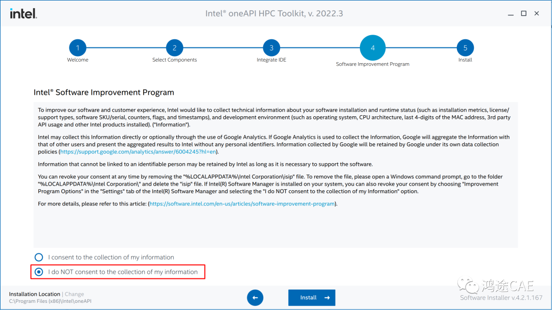

ABAQUS2022+VS2019+oneAPI子程序关联的图38
ABAQUS2022+VS2019+oneAPI子程序关联的图39

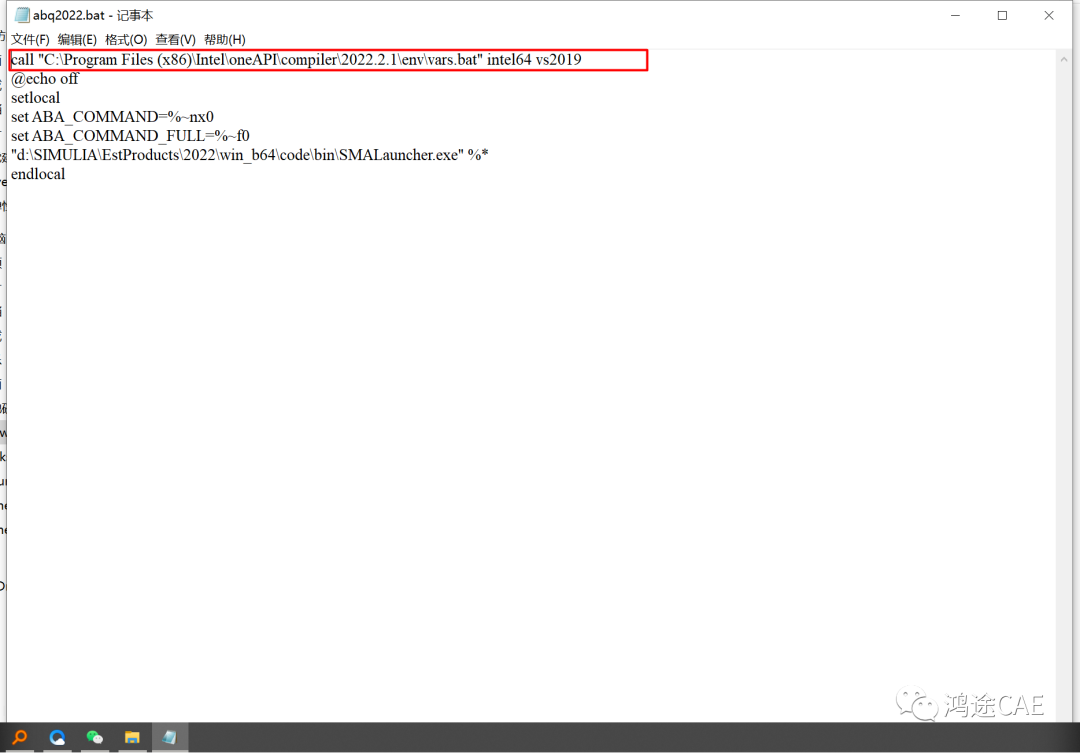

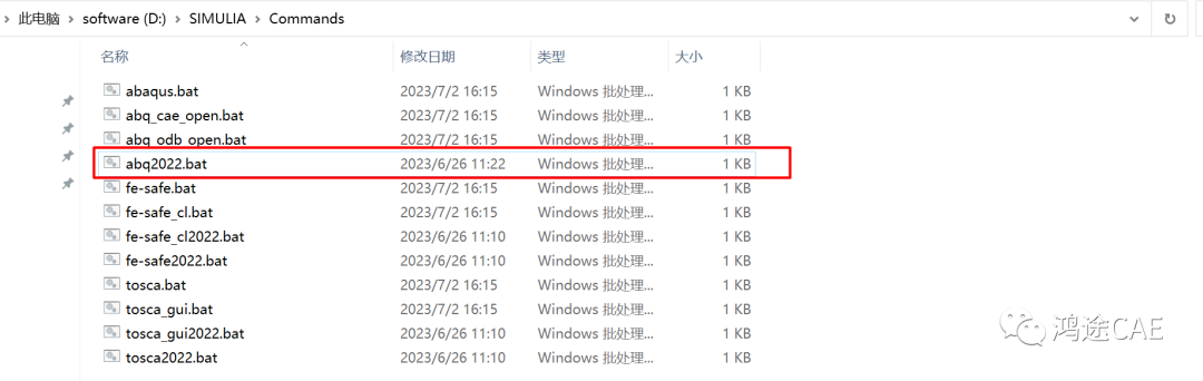

按照本文教程将oneAPI安装在默认位置的,确认以下路径“C:\Program Files (x86)\Intel\oneAPI\compiler\2022.2.1\env\vars.bat”是否存在vars.bat文件,存在则在定位到…\SIMULIA\Commands路径下,右键abq2022.bat文件编辑打开,在第一行增加以下语句
call "C:\Program Files (x86)\Intel\oneAPI\compiler\2022.2.1\env\vars.bat" intel64 vs2019
至此,完成子程序关联;若oneAPI不在默认路径,则定位到vars.bat文件所在路径,在abq2022.bat文件中写入你的实际路径即可。
ABAQUS2022+VS2019+oneAPI子程序关联的图40
ABAQUS2022+VS2019+oneAPI子程序关联的图41

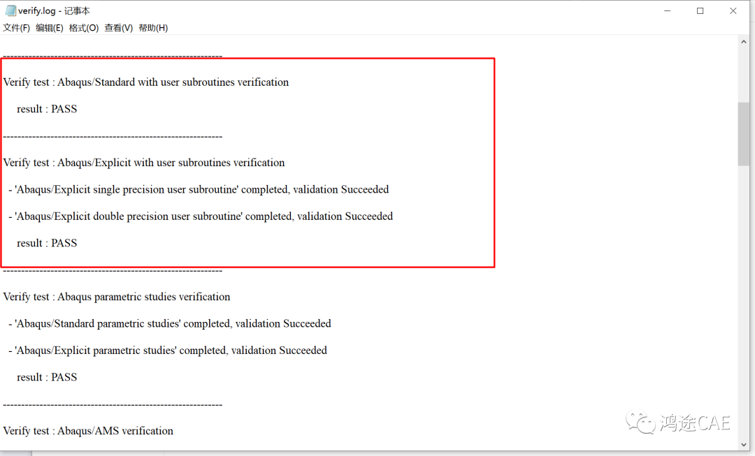

6 子程序验证
运行Abaqus Verification工具,等待验证结果,验证完毕自动弹出verify.log文件,可以看到各项验证结果均为PASS,尤其注意到与子程序相关的项目验证结果均PASS。
ABAQUS2022+VS2019+oneAPI子程序关联的图42
