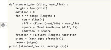

这是我本科时用 Python 编写的一些示例代码:

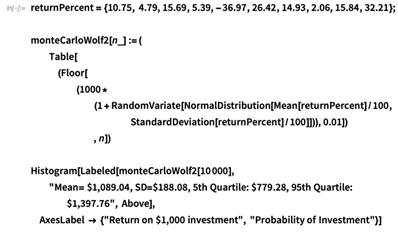

这是我最近写的可比较的 Wolfram 语言版本:
从 Python 迁移到 Wolfram 语言的经验教训的图5
任务的下一步是编写蒙特卡罗模拟。(完整的代码示例可在我的示例 Monte Carlo 模拟项目附录中找到。)当我第一次用 Wolfram 语言起草这个程序时,我基本上逐字重写了我的 Python 代码、For 循环等。因此,当我运行蒙特卡罗模拟时(高级 Wolfram 语言用户会理解),即使模拟只有 1000 个点,花费的时间也明显比我预期的要长。
正是在这一点上,我意识到 Wolfram 语言与其他口语和手语类似,具有多种构造句子的方法,并且它需要不同的结构来编程。当您有另一种计算语言的背景时,不要认为这种语言与您知道并习惯使用的另一种编程语言的工作方式相似,这一点很重要。
当我重写 Wolfram 语言代码使其不是我的迭代 Python 代码风格的逐字副本时,我的蒙特卡罗模拟在速度上与我的原始 Python 代码示例相当。

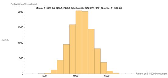

任务的最后一步在 Wolfram 语言中很容易:创建直方图并从我的蒙特卡罗模拟输出中获取均值、标准差以及上下 5% 分位数。(对于我的本科作业,所有这些任务都是在 R 和 Python 中执行的,因为在 Python 中创建数字和执行统计对于入门计算课程来说太困难和复杂了。)ta

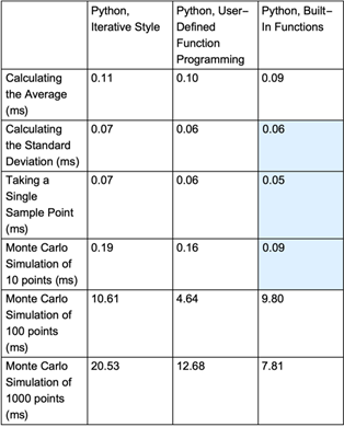

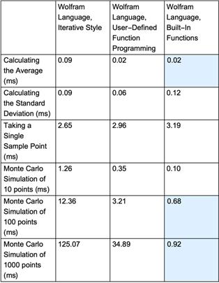

第一列显示了我所描述的迭代编程风格的缓慢时间。(这种风格也称为过程式编程。)第二列介绍了用户定义的函数式编程。这是我使用 Table 或 Map 作为循环函数而不是 For 循环的时候,并遵循了前面提到的 Wolfram 语言中的四个最佳实践。我仅使用内置函数(而不是自创函数)为实现此蒙特卡罗模拟进行了最后一次速度测试。在我的附录中,我还包含了两种额外的 Python 编程风格的代码,这两种编程风格的时序都与这种内置函数风格相似:
从 Python 迁移到 Wolfram 语言的经验教训的图8
表1:以毫秒为单位的 Wolfram 计时
从 Python 迁移到 Wolfram 语言的经验教训的图9
表 2:以毫秒为单位的 Python 计时
(一些注意事项:所有计算均在 Mathematica 中执行。三次重复值的平均值显示在相应表格的每个框中。Python 计算是使用 Mathematica 中的外部会话执行的。浅蓝色背景用于表示最快的时间. 计时使用 Wolfram 的 AbsoluteTiming函数计算,类似的方法用于 timeit 函数和 Python 3.9 版。)
如上表所示,迭代式编程是最慢的。比较单一语言中的不同编程风格,Wolfram 语言在速度上有更大的差异。尽管这种时间差异在 Python 语言中很明显,但并没有那么显著。对于新程序员来说,用 Wolfram 语言编程时这种最初的缓慢速度可能是一种威慑。然而,正如所有程序员都学会以更高效和有效的方式编写代码一样,与编程风格相关的速度的显著提高在 Wolfram 语言中更为明显。从这些表中,很明显 Wolfram 语言在速度上可与 Python 等其他解释型语言相媲美。
