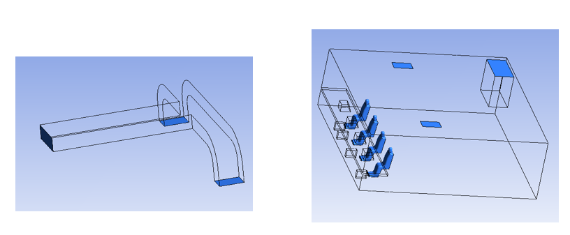

本例仿真办公环境流场状态,其中包含计算机及操作人员。第一部分为仿真空气在管路中的流动,最终获得房间进风口处的流动参数;然后将两个风道出口数据设置为于房间进口边界,计算室内流动。本例将演示如何使用workbench 下的CFX模块实现进出口管路流场及室内流场的模拟。

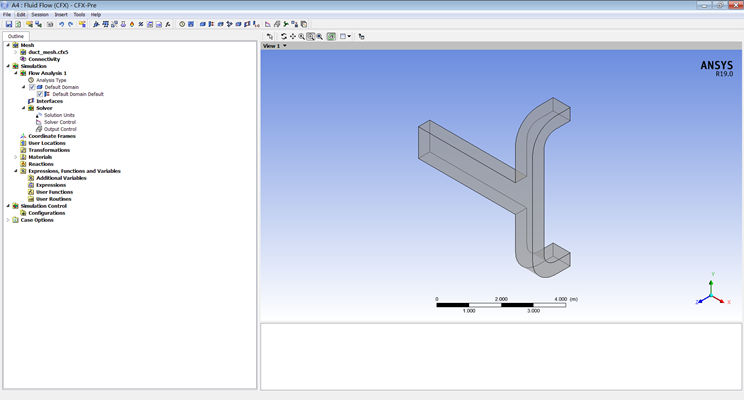

3.1.1.3.  导入网格文件
在【File】>【Import】>【Mesh…】,选择【Files of type】为【ICEM CFD(*cfx *cfx5 *msh)】,在视图窗口选取网格文件duct_mesh.cfx5,单击【Open】导入网格。此时,图形界面中可以查看到导入的网格形态。
算例:室内空调通风CFD仿真课程的图2
切换到Fluid Models标签栏下,选择【Heat Transfer】>【Option】>【Isothermal】,设置Fluid Temperature为21[C]。
设置【Turbulence】>【Option】>【Shear Stress Transport】,其余为默认设置。

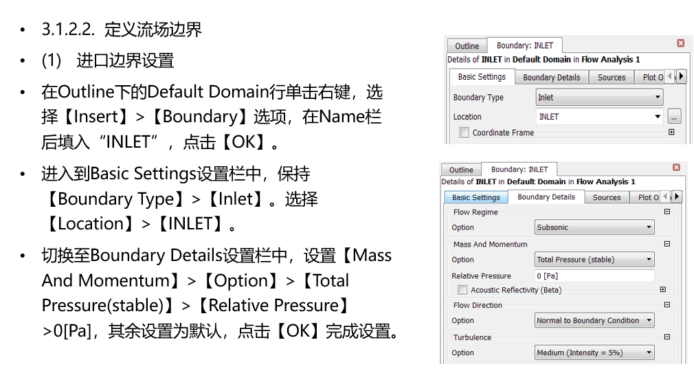

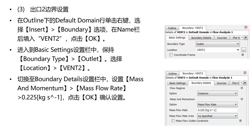

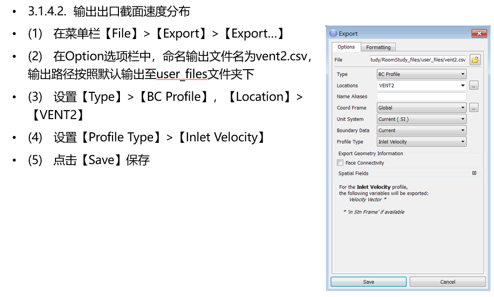

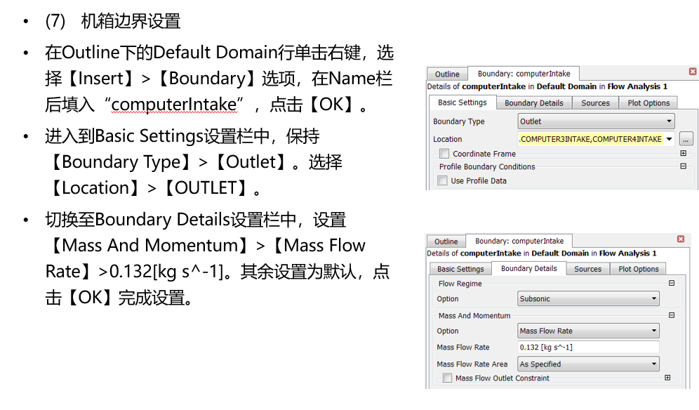

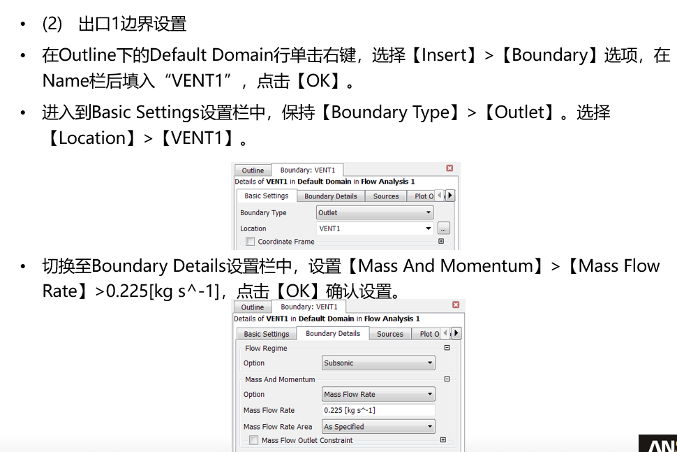

进口2边界设置
在Outline下的Default Domain行单击右键,选择【Insert】>【Boundary】选项,在Name栏后填入“vent2”,点击【OK】。
进入到Basic Settings设置栏中,保持【Boundary Type】>【Inlet】。选择【Location】>【VENT2】。勾选【Use Profile Data】选项,设置【Profile Boundary Setup】>【Profile Name】>VENT2,点击【Generate Values】。

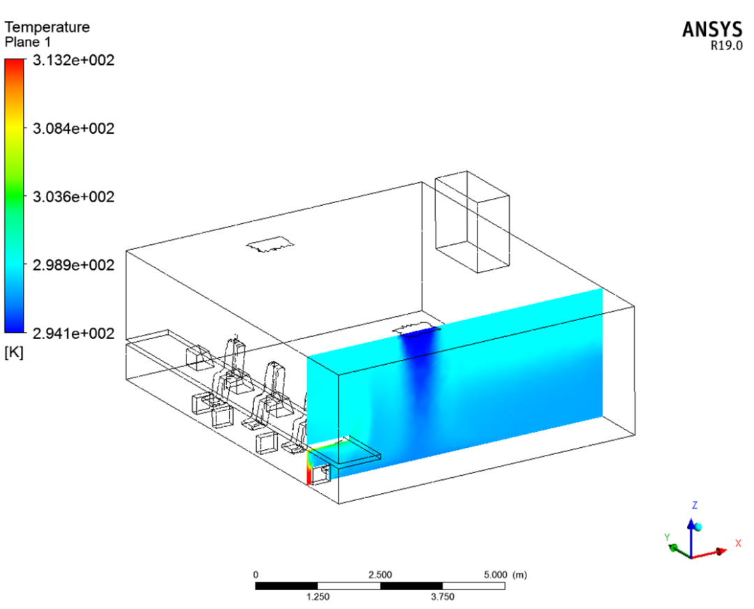

切换至Color标签栏,设置【Mode】>【Variable】>【Temperature】,设置【Range】>【Local】:
算例:室内空调通风CFD仿真课程的图11

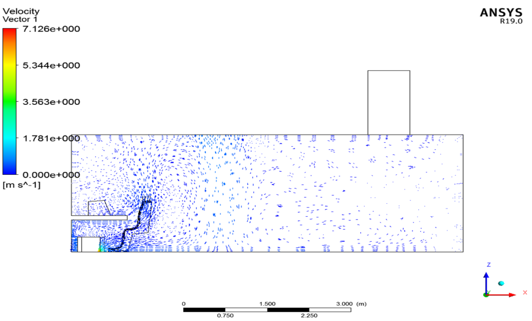

3.2.4.2.  显示剖面速度云图分布
(1) 在菜单栏【Insert】>【Contour】,点击【OK】
(2) 选择Geometry标签下,选择【Locations】>Plane 1
(3) 选择【Variable】>Velocity, 【Range】>【User Specified】>0[m s^-1], 3[m s^-1]
(4) 设置【# of Contours】>31
(5) 点击【Apply】

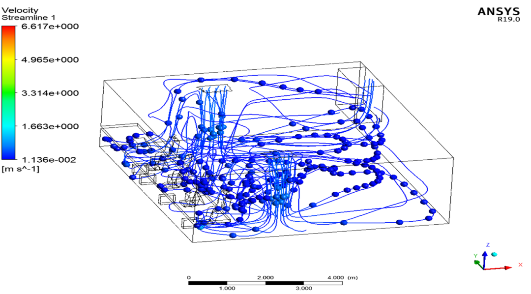

3.2.4.5.  创建流线动画
(1) 选择【Tools】>【Animation】
(2) 在Outline中选择Streamline 1
(3) 选择【Repeat】>1
(4) 勾选【Save Movie】选项,点击      ,即可生成动画。
