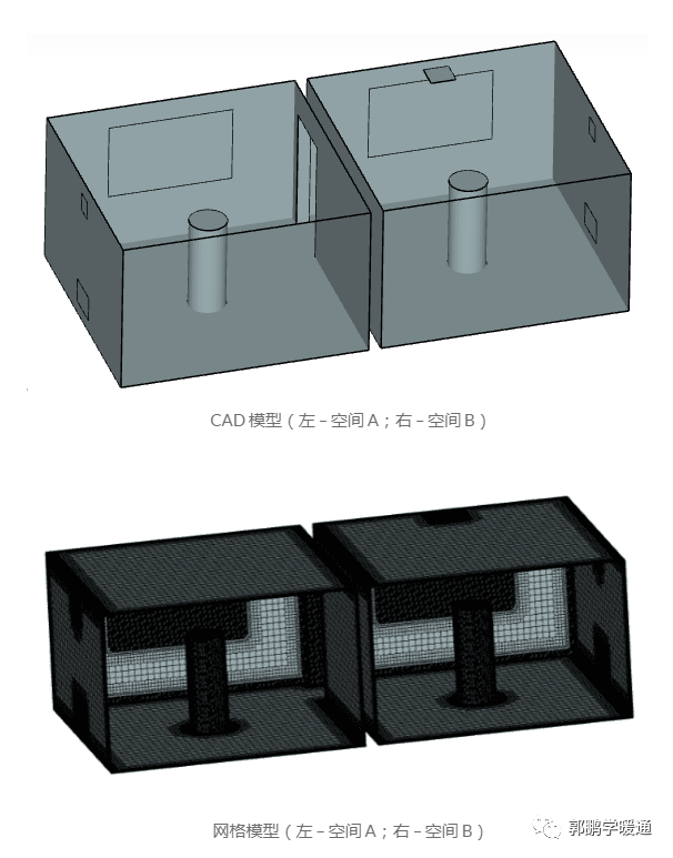

  1. 由尺寸为 4 m × 4 m × 2.5 m 的两个相同空间组成的计算域。这两个空间通过隔墙中的一扇门相连,空气可以从一个空间移动到另一个空间。
  2. 每个空间有一个 2 m × 1.25 m 的窗口和一个高度为 1.5 m,半径为 0.3 m 的圆柱形人体模拟器。
  3. 墙壁送风散流器位于每个空间的天花板高度,用于混合通风情况,而送风散流器位于地板高度,用于置换通风情况。在这两种情况下,排气口都位于空间 B 的天花板上。

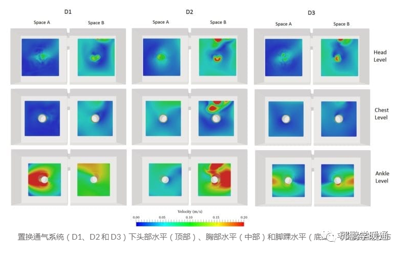

仿真结果
用 CFD 优化置换通风设计的图5

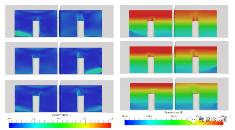

三种置换-通风系统情景下的温度和速度分布
   对于置换通风方案,呼吸区的温度分层很明显。呼吸区的温度范围为 18°C 至 30.3°C,温度越高,高度越高。出现这种模式是因为当供应的空气被室内热源加热时,从地板供应的冷空气向上移动。尽管散流器的布置不同,但置换通风系统的模拟结果表明,呼吸区的平均温度为 18 – 20.6°C。有排气的空间呼吸区上方的温度达到30°C,而没有排气的空间则超过35°C。
  然而,对于置换通风,头部温度高于期望值。当将气流速率限制为受控参数时,这可能是置换通风系统的局限性。

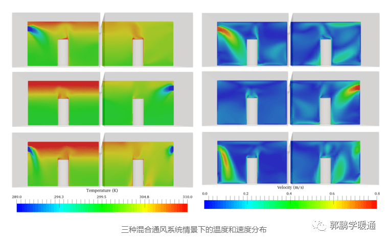

用 CFD 优化置换通风设计的图6三种混合通风系统情景下的温度和速度分布

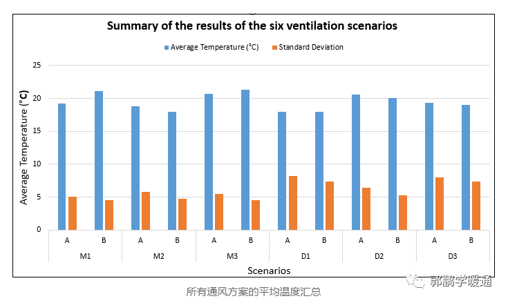

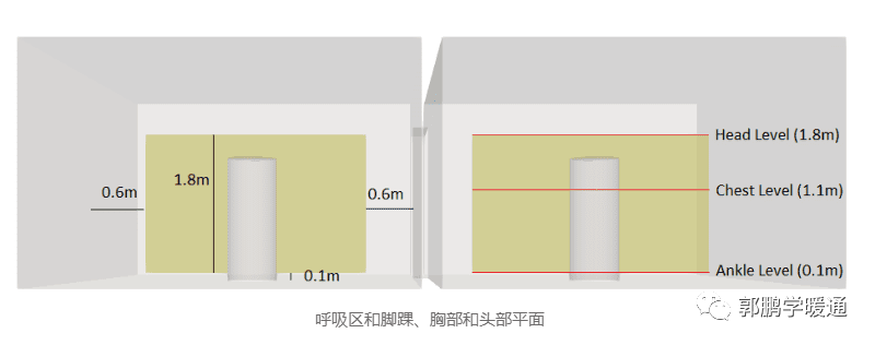

    对于混合通风场景,分隔空间的呼吸区(地面以上 0.1 m 至 1.8 m)的平均温度为 19 – 21.3°C。 无论扩散器布置如何,呼吸区中的这种空气模式都是一致的,尽管在没有排气可用的空间 A 的呼吸区上方温度并未完全混合。
用 CFD 优化置换通风设计的图7
  与混合通风系统相比,置换通风系统的平均温度标准偏差明显更高。 这是由于混合通风系统中不存在的热分层。 两个系统的总体平均温度大致相同,并且都在呼吸区的舒适温度范围内。

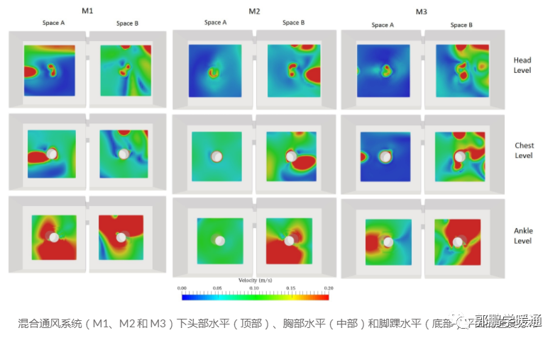

局部不适
用 CFD 优化置换通风设计的图8
用 CFD 优化置换通风设计的图9
  在上图中,红色区域表示速度幅度 > 0.20 m/s 的区域,由于高空速和操作温度低于 22.5°C,乘员可能会遇到局部气流。
  以上两个图说明,在混合通风方案中,与置换通风方案相比,局部通风要高得多。此外,在置换通风系统中,空气速度明显更高,脚踝水平的气温低至18.2°C,因此在脚踝附近可能会出现局部不适。当只有一个扩散器运行时,经常会在脚踝处发现大于 0.2 m/s 的空速。
  当两个扩散器都以低速工作时,脚踝平面上的局部热不适显着减少。提高送风温度可以作为一种替代方法,在减少能量消耗的同时防止脚踝水平的局部热不适。
