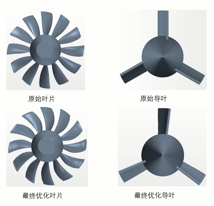

首先我们在软件当中建立全参数化的模型,然后优化软件设置中的参数以及参数变化范围,接下来与CFD软件进行耦合,最后进行全自动的性能优化。其中对于优化参数部分,主要是对扇叶进行优化:有叶片的翼形、弦长、三个方向的角度以及叶片数量,除此之外本次对风道也进行了一定程度的优化。

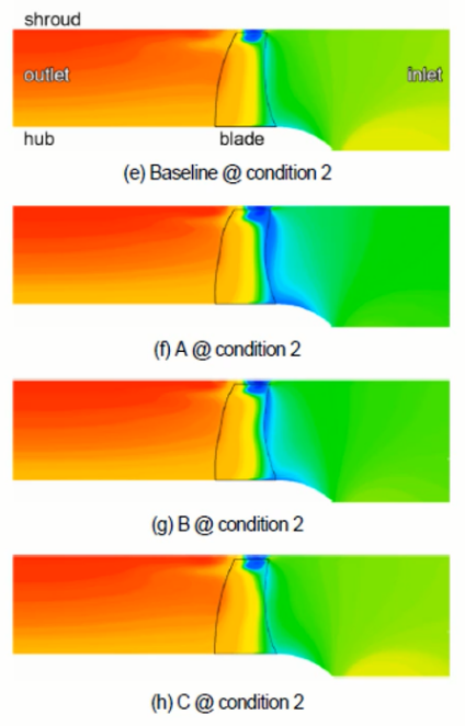

叶片不同参数下的子午流道压力分布图
(压力分布越均匀其二次流速损失就会越小,气动性能和效率就会越高 【技术帖】轴流风机的气动性能优化的图5

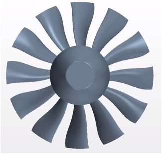

叶片形状优化前后对比
【技术帖】轴流风机的气动性能优化的图6

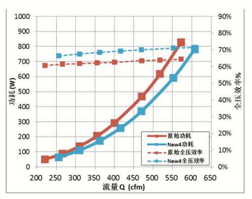

优化结果:在所有流量下,优化风扇的静压/全压效率和PQ始终高于原始风扇
