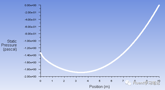

    首先我们来说一说操作压力,对于所有流动,ANSYS Fluent内部使用表压即相对压力。当需要绝对压力时,它是通过将工作压力加到相对压力上而产生的[-fluent help文档]因此从fluent后处理得到的压强值都很小,这里的压强即为表压。在这个相对压强的基础上,存在一个压强即为操作压强。在Define——Operating Conditions…中,所示的Operating Pressure是操作压强,默认的操作压强为一个大气压101325Pa。操作压强有点类似于工况的环境压力。

图1.计算算例静压显示值(一般为较小的值)

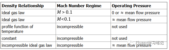

  对于操作压力的设定,有一定的规范,其标准是马赫数和密度的,在理想气体不可压缩流流动中(例如,对于自然对流问题),则应使用代表流动平均压力。具体可参考下面的表格:
六.压力山大---Fluent出现的压力大全解的图3
图3.操作压力的设定标准
    一般来说,如果密度为常数,那么操作压力保持默认即可;如果是高马赫数可压缩流动,可将操作压力设置为0,即表压等于绝对压力;对于低马赫数可压缩流动,需要设置操作压力为平均压力,这样做是为了避免截断误差的产生。

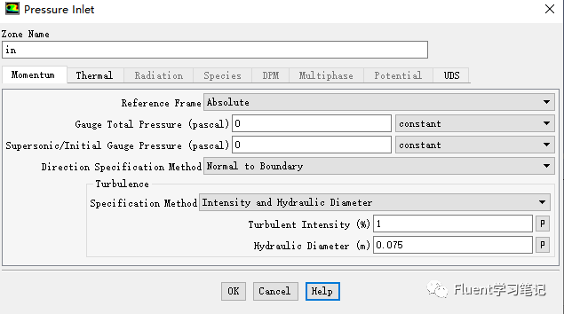

    在边界条件的设置中,仍然会出现压力的设置,如压力进口边界条件。对于Gauge Total Pressure(表总压)很好理解,由于设置的压力进口,因此需要指定进口的压力即为Gauge Total Pressure。对于Supersonia/Initial Gauge Pressure,当边界进口流动为超音速时,需要指定其静压力,对于可压缩气体可按等熵流动计算静压Po/Ps=(1+(k-1)/2*Ma^2)^(k/(k-1)),其中k为绝热指数。Supersonia/Initial Gauge Pressure还要另一个作用,可用于初始化参数的计算,这里不再展开讲解。
六.压力山大---Fluent出现的压力大全解的图5
图5.压力进口边界出现的压力设置

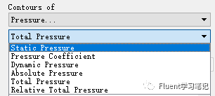

    在Fluent后处理云图面板上,也出现了几个压力。第一个参数static pressure是静压,对于不同的流动有其计算公式。Dynamic pressure为动压力,与静压相同有计算公式。绝对压力之前提到过,等于表压与操作压力之和。Total pressure总压为静压与动压之和,relative total pressure相对总压与总压相同。
六.压力山大---Fluent出现的压力大全解的图6
图6.后处理云图压力
