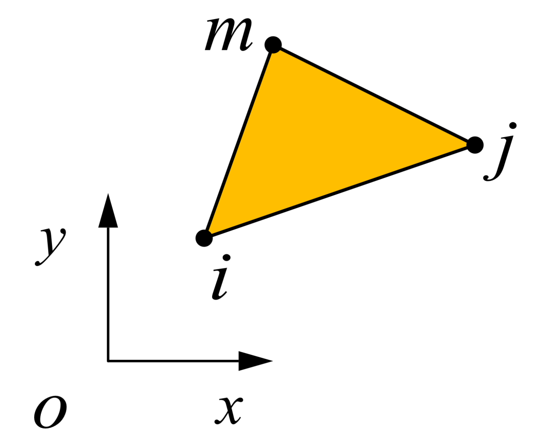

什么是形函数?
目前主流有限元分析力学问题时,位移 作为基本未知量,即有限元求解(位移)-几何方程(应变)--本构方程(应力)。以平面 3 节点三角形单元为例,分析单元的位移模式,引出形函数的概念。
浅谈有限单元法中的形函数的图1
平面3节点三角形单元
单元位移模式可表示为:
单元内任一点的位移 可由节点的位移 通过形函数 进行内积求和得出。从数学的角度分析,形函数就是插值函数 。

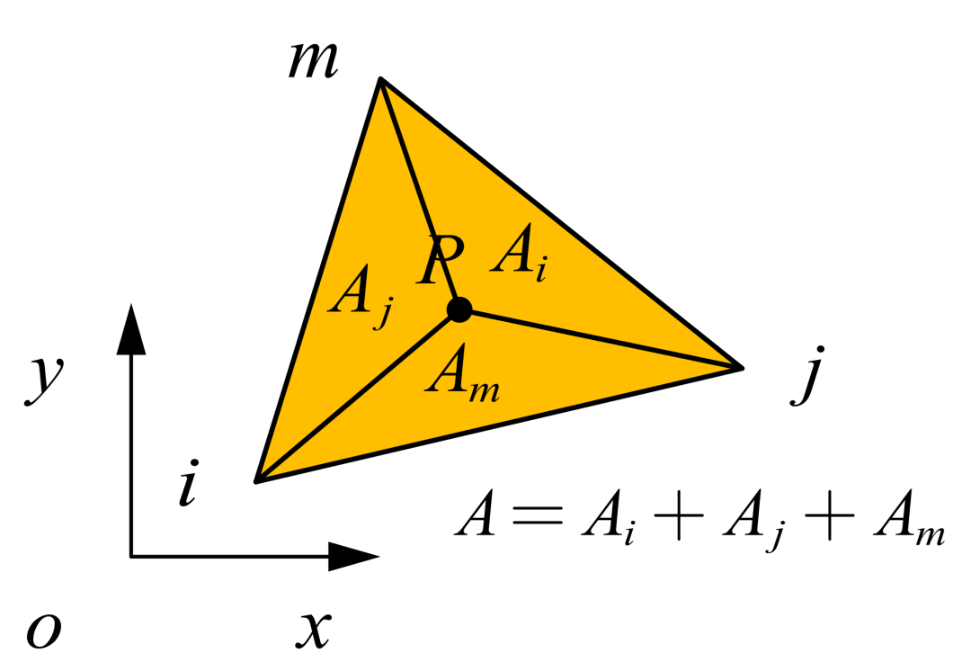

面积坐标法
根据形函数的基本性质,可由面积坐标 进行表示:
其中, 为下图所示三角形内任意一点 的面积坐标,且
其中,
浅谈有限单元法中的形函数的图2
三角形内点的面积坐标
继续上一小节的例题,使用面积坐标可进行如下推导:

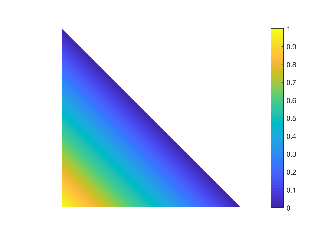

形函数云图绘制
绘制以上形函数 在单元内的云图,代码由《有限元法与 MATLAB——理论、体验与实践》提供:

浅谈有限单元法中的形函数的图3
形函数云图
由云图可知, 在节点1处的值为1,在别的节点处值为0。
